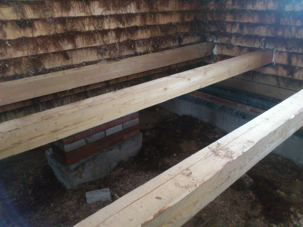

Здравствуйте все.
Собираюсь класть двухэтажную печь в строящемся доме (проект здания с печным комплексом выполнен в СкетчАп и прикреплён к теме, размеры реальные кроме крыши дома). За отсутствием собственного большого опыта в процессе работы очень были бы полезны советы и рекомендации опытных печников во избежание ошибок.
Уже определил место в помещении, распланировал комнаты, рассчитал теплопотери (на первом этаже при -30 = 5800Вт; на втором - 2690Вт). Для первого этажа выбрана Теплушка Бацулина (http://kirpichiki.pro/read/articles/vislovo.html), для второго - камино-печь Туликиви. Общий вес ~8,5 тонн.
На данном этапе хотелось бы услышать рекомендации по конструкции фундамента относительно веса печи, выполнять его будет сам хозяин дома. Верхний грунт убран, до пола ~1,5 метра (см. фото).
Также неплохо заполучить модель Теплушки в СкетчАп, может кто уже делал? Теплушка в представленном выше фотоотчёте выложена с пятериком, а так как к дымоходу будут подключены две печи, то пятерика будет мало. Отсюда вопрос: как по вашему мнению печи будут работать с шестериком при одновременной топке и при топке по-отдельности? Какая необходима высота трубы от верха Теплушки?
Первый ряд на фундамент (в том же фотоотчёте) выложен на ложок. Надёжно ли такое решение будет для двухъярусной печи? Будет использоваться местный Сокольский кирпич М-150 (см. фото).

Подвал. Фундамент для печи будет слева от фундамента, на котором стоит внутренняя стенка. |

Не знаю правильно ли определился с разделом Тут и Русская-Теплушка и отопительная камино-печь и конструкция на два этажа. В раздел двухэтажных тему помещать не стал, так как по «двухэтажности» вопрос только насчёт фундамента, во всём остальном это независимые, полноценные печи, которые рассматриваются по отдельности, как если бы они стаяли на одном этаже, подключённые к общему дымоходу.
