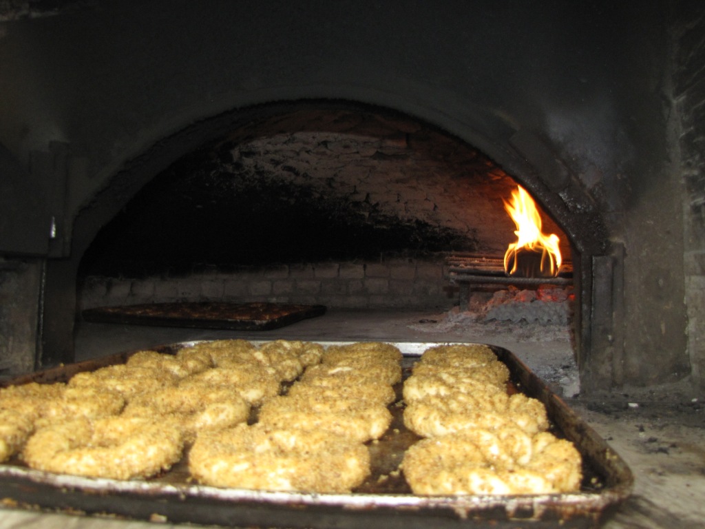

Печь для выпечки лепешек калачей и пиццы.Турция в ресторане отеля GANITA GAHDEN .
Дровяная печь для выпечки лепешек, калачей. Турция
 Размер файла:  200.83 КБ
 Просмотров:  1365 раз(а)
Сообщения: 1572
СообщениеДобавлено: Сб 30 Август 2014, 15:13 Ответить с цитатойВернуться к началу
Печь дровяная купольная. Калачи и лепешки вкусные,хотя в целом турецкая кухня значительно отличается от нашей и после двух недель, хочется чего нибудь существенного борща или пельмешек.
