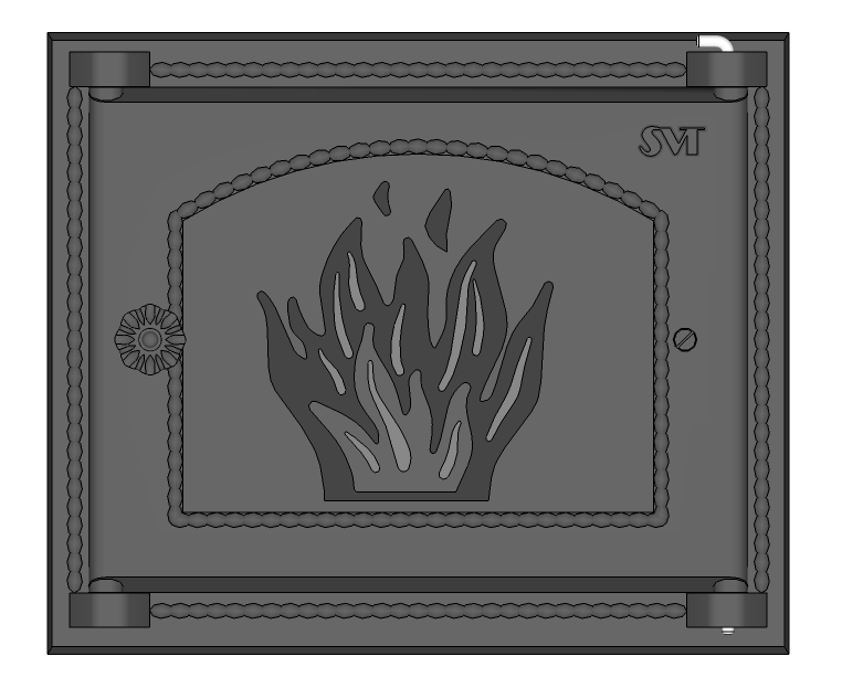

SVT 450.
Спасибо Афанасьеву Антону за огонёк.

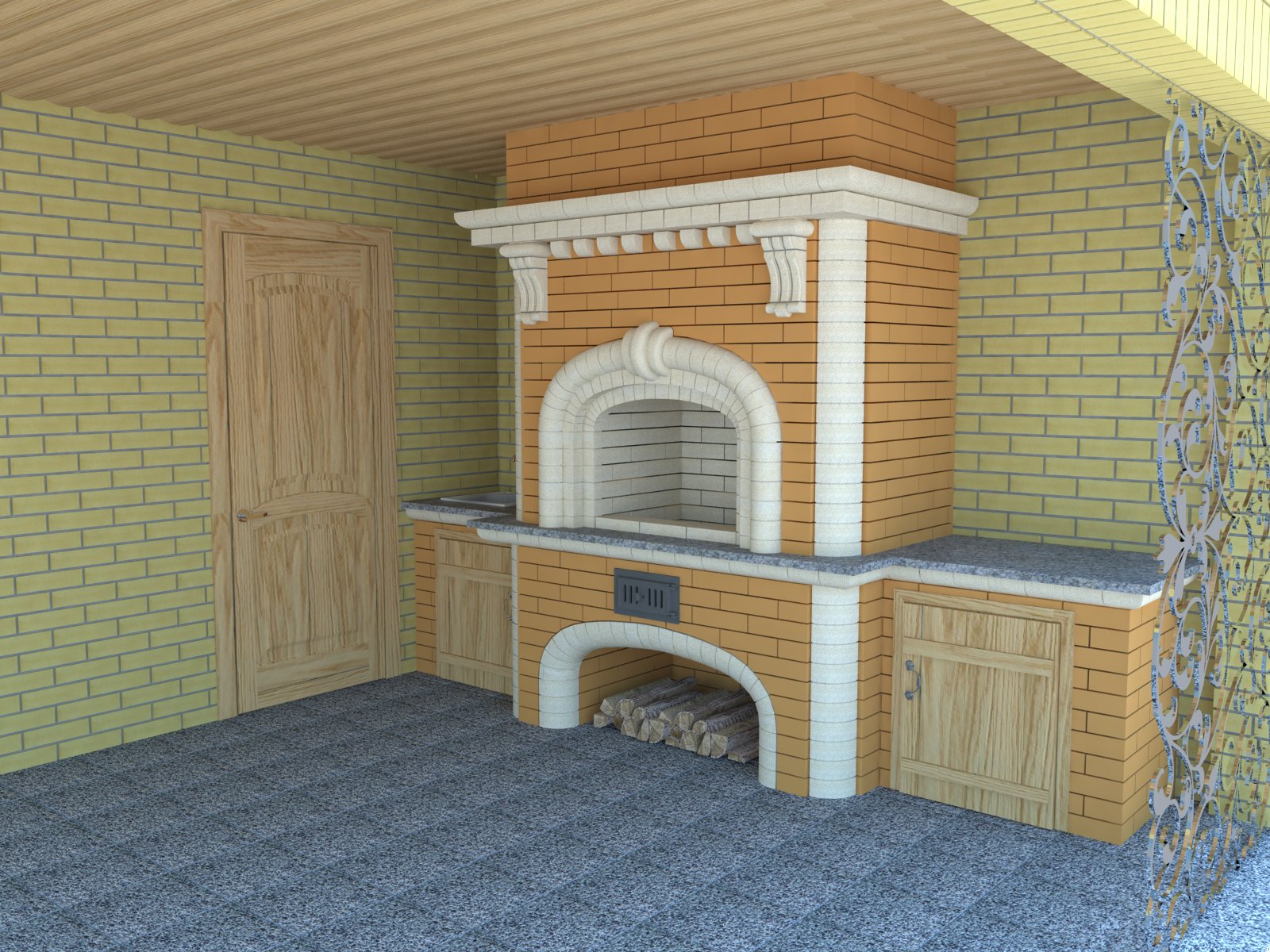

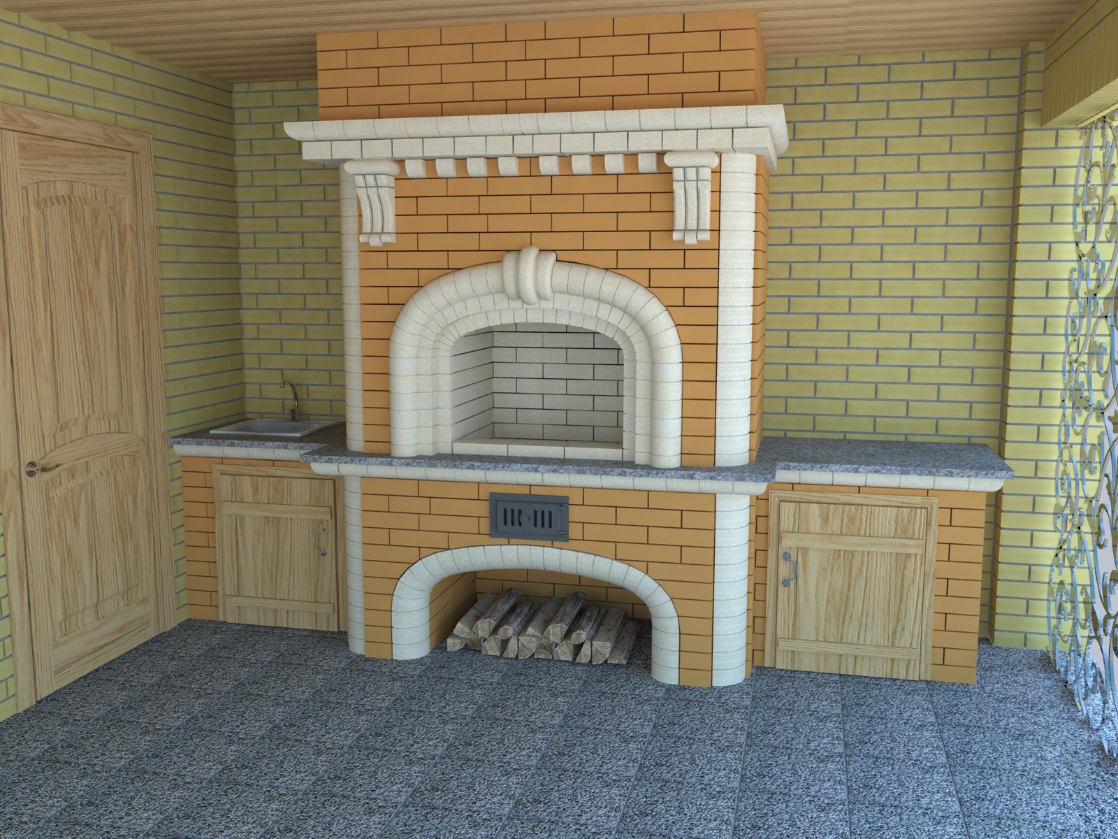

Да простит меня Александр-та, но один из заказчиков в восторге от твоих работ и очень хочет прибор иметь именно с такими элементами.
В общем вот что получается в нашем любимом СКЕТЧАПе + V-ray
Да без проблем, повторяй. Потом не забудь показать готовый объект.

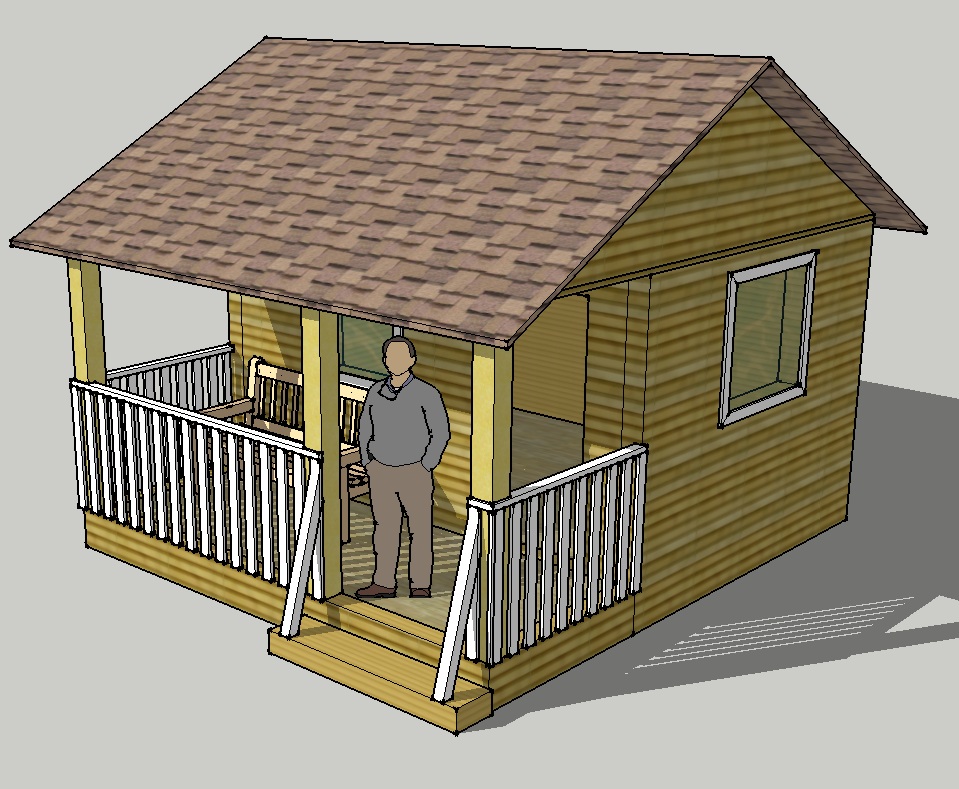

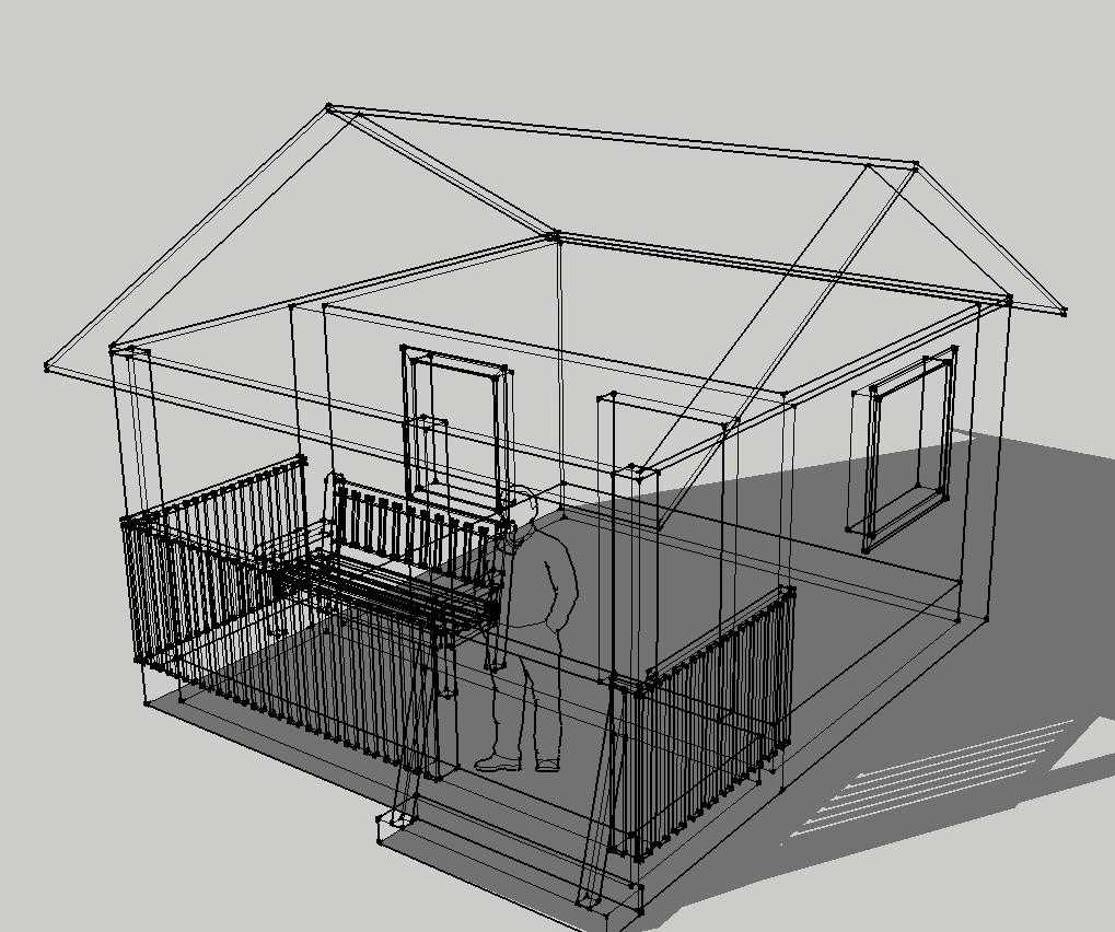

Мне бы для Android SketchUp....
А пока объясните что и где я нажал, у меня при экспорте в 2д изображение выводятся только контуры так же как и в LayOut!????
Из страны канальных печей....
а выводит так :(

СообщениеДобавлено: Вт 2 Сентябрь 2014, 18:05 Ответить с цитатойВернуться к началу
Контуры и нажали Very Happy
Вид --> стиль грани --> каркас
Вот что вы нажали, там ещё есть "рентген" Радость
Отожмите сделайте "затенение" и будет вам щастье

СообщениеДобавлено: Пн 8 Сентябрь 2014, 22:36 Ответить с цитатойВернуться к началу
Нет. Это реально глюк 2013, 2014 ого на некоторых видеокартах. Попробуйте обновить драйвера.

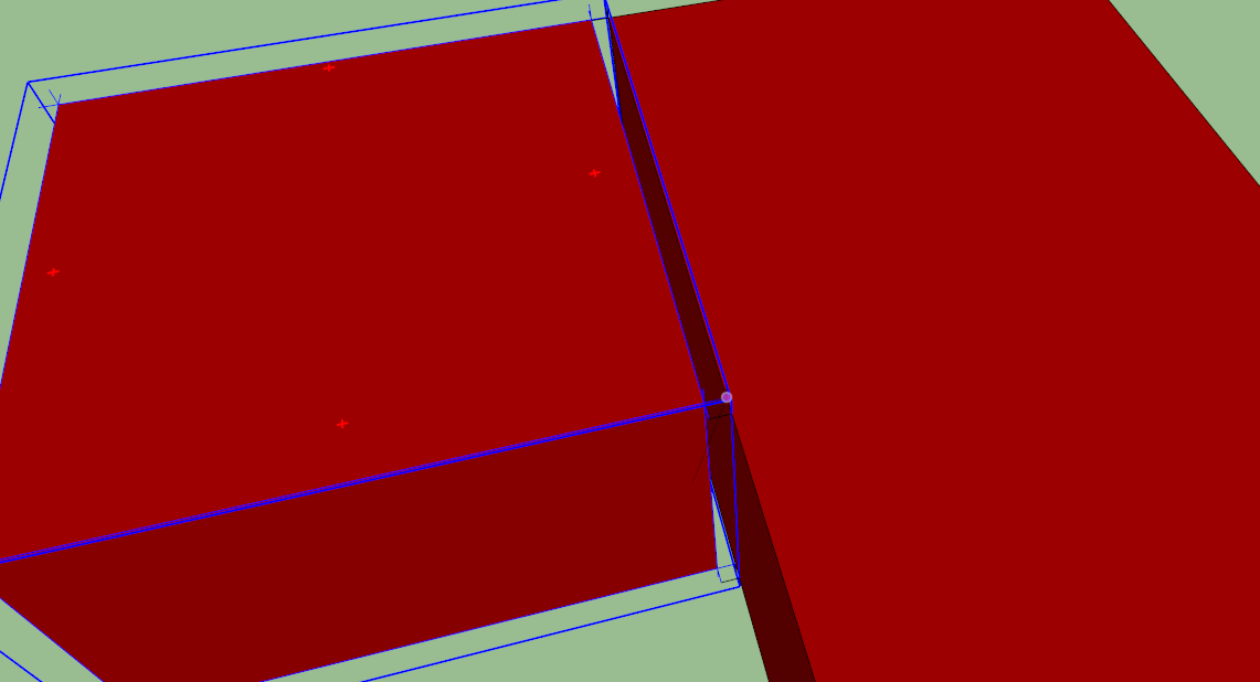

alexanor писал(а):

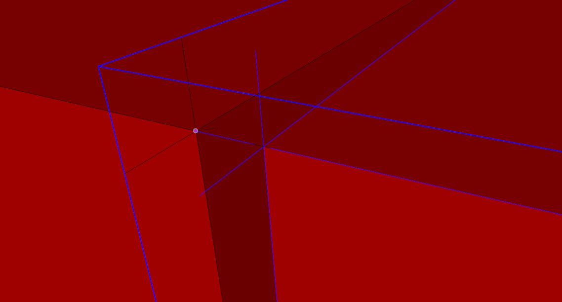

Могу поделиться своим опытом в построении швов между кирпичами.
Тоже хочу поделиться вариантом построении швов. Можно добавить к каждому углу кирпича отрезки равные величине шва (усики). Также такие усики можно добавить к середине для удобного причаливания половинок. При передвижении кирпича можно браться за угол (как при постройки без швов) или за конец усика и причаливать его к другому. При общем просмотре всей постройки эти усики не очень заметны. Швы остаются не заполненными. Если же делать кирпичи компонентами, то по окончанию моделирования можно убрать эти усики и они уберутся у всех скопированных. Но это не совсем удобно, так как приходиться делать при необходимости уникальными компоненты. Может кто знает как сделать эти отрезки прозрачными, чтобы причаливание было, но их видно не было?

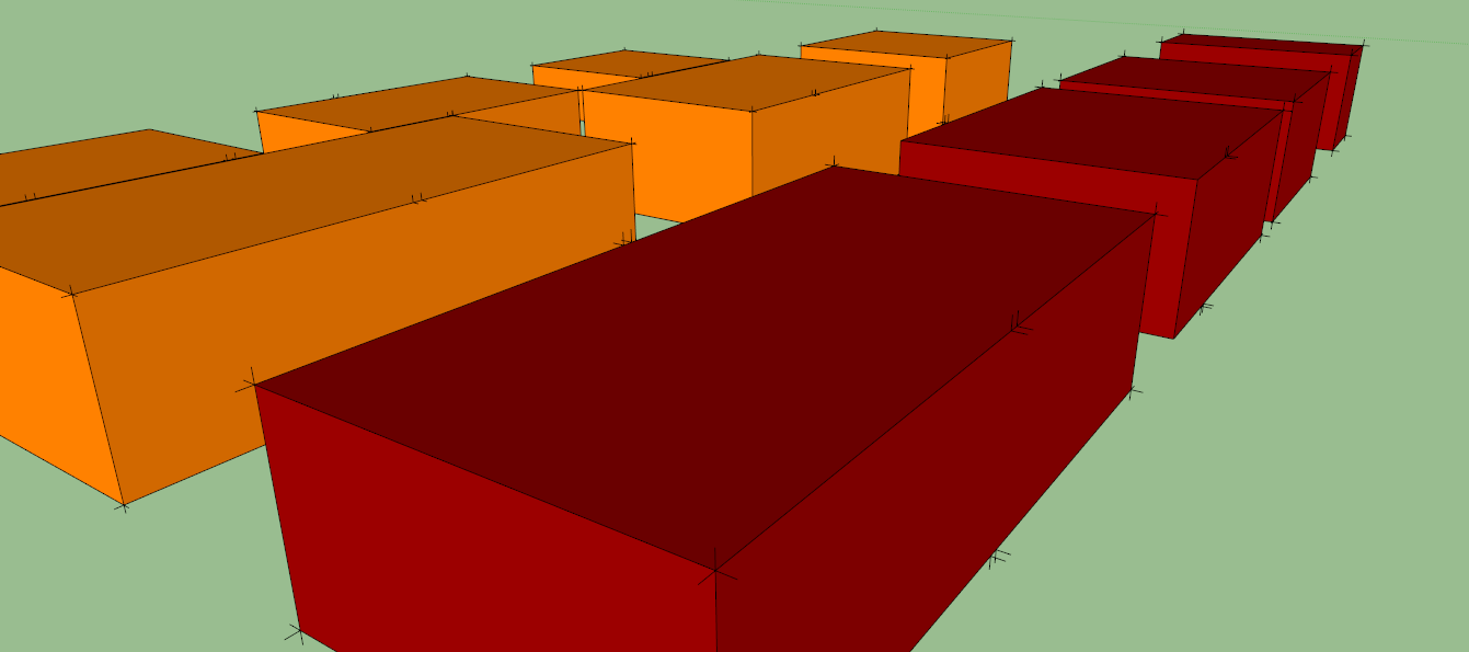

Пример стыковки кирпичей
