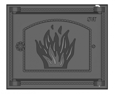

SVT 451

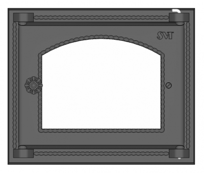

alexanor
Сообщения: 139
Регион: Киров
Добавлено:
Пн 5 Май 2014, 19:39

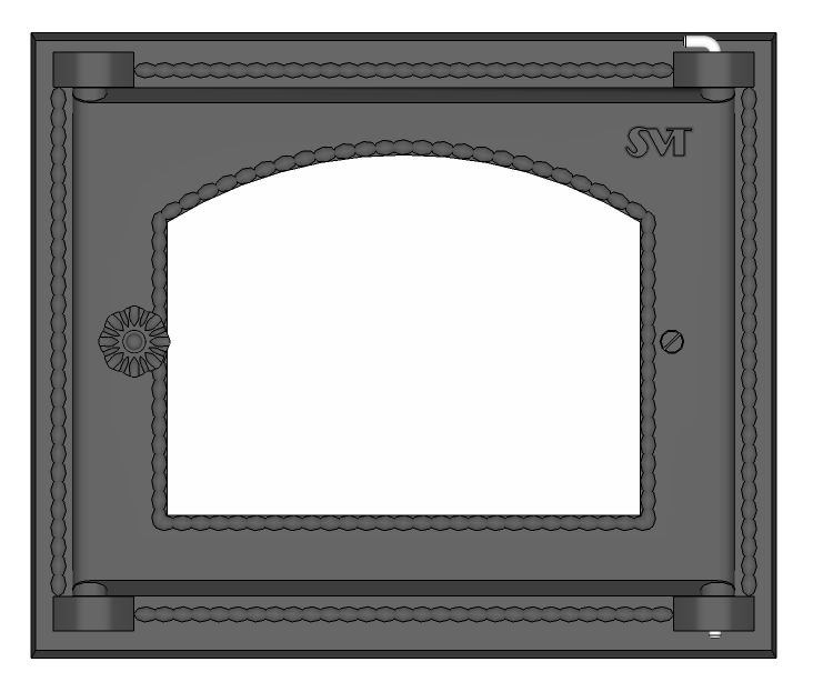

SVT 450.
Спасибо Афанасьеву Антону за огонёк.

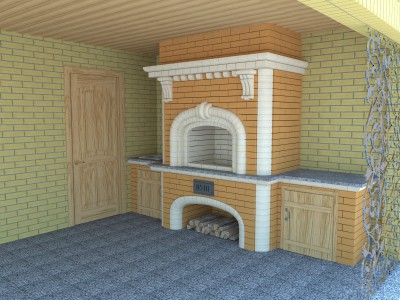

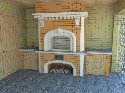

usanin_n
Сообщения: 155
Регион: Украина, Кировоград
Добавлено:
Вт 20 Май 2014, 22:19
Да простит меня Александр-та, но один из заказчиков в восторге от твоих работ и очень хочет прибор иметь именно с такими элементами.
В общем вот что получается в нашем любимом СКЕТЧАПе + V-ray

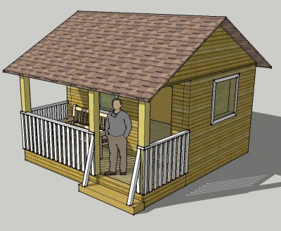

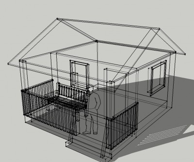

nick_e
Сообщения: 373
Регион: Бурятия
Добавлено:
Вт 2 Сентябрь 2014, 07:47
Мне бы для Android SketchUp....
А пока объясните что и где я нажал, у меня при экспорте в 2д изображение выводятся только контуры так же как и в LayOut!????

Vova-U
Сообщения: 979
Добавлено:
Вт 2 Сентябрь 2014, 18:05
Контуры и нажали
Вид --> стиль грани --> каркас
Вот что вы нажали, там ещё есть "рентген"
Отожмите сделайте "затенение" и будет вам щастье
Афанасьев Антон
Зарегистрирован: Вс 9 Июнь 2013, 21:27
Сообщения: 11
Добавлено:
Пн 8 Сентябрь 2014, 22:36
Нет. Это реально глюк 2013, 2014 ого на некоторых видеокартах. Попробуйте обновить драйвера.

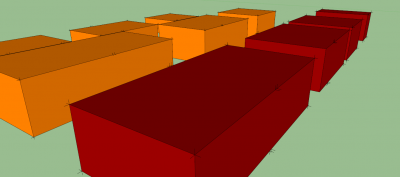

Сб 17 Январь 2015, 08:29
| alexanor писал(а): |
| Могу поделиться своим опытом в построении швов между кирпичами. |

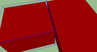

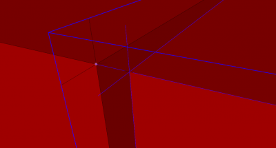

Тоже хочу поделиться вариантом построении швов. Можно добавить к каждому углу кирпича отрезки равные величине шва (усики). Также такие усики можно добавить к середине для удобного причаливания половинок. При передвижении кирпича можно браться за угол (как при постройки без швов) или за конец усика и причаливать его к другому. При общем просмотре всей постройки эти усики не очень заметны. Швы остаются не заполненными. Если же делать кирпичи компонентами, то по окончанию моделирования можно убрать эти усики и они уберутся у всех скопированных. Но это не совсем удобно, так как приходиться делать при необходимости уникальными компоненты. Может кто знает как сделать эти отрезки прозрачными, чтобы причаливание было, но их видно не было?

demin_c
Сообщения: 929
Регион: Омск
Добавлено:
Сб 17 Январь 2015, 14:40
Пример стыковки кирпичей
