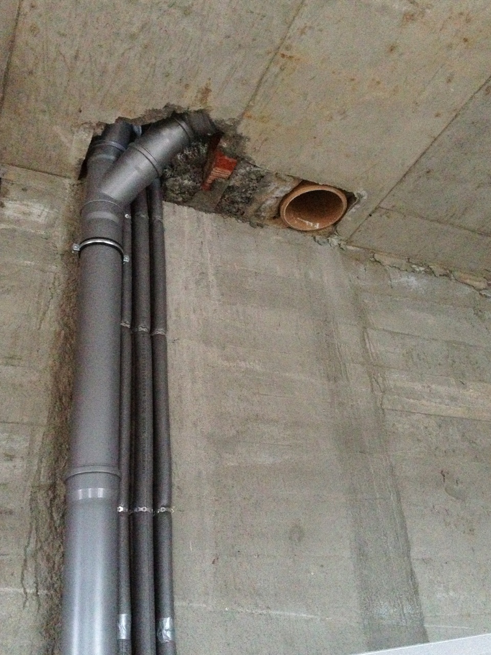

Добрый день,
Нужно сложить открытый камин, в котором важнейшей составляющей должна быть красота горения. МО, Ленинский р-он, с. Молоково
Дом (кирпич) высота 10,5 метров, гостиная где будет камин 39 м2, высота этажа
3,20м.
Работу можно начать сейчас.
Отвечу на вопросы.
Приоритет опыт и качество исполнения.

Уточнение:
Основание пола - монолитная ж/б плита не менее 250.
Заложен керамический дымоход D200 (от межэтажного перекрытия) на фото

Тогда размер топки 65х56 на этот дымоход не более . Тогда задача насколько упрощается
Сообщения: 1917
СообщениеДобавлено: Ср 4 Июнь 2014, 09:46 Ответить с цитатойВернуться к началу
2.5 кирпича это примерно 63 см. С трубой 11 м высотой уверенно будет работать. Только на чердаке утеплить надо

Чердака нет, есть отапливаемая мансарда. Крыша утеплена достаточно, сейчас в жару на крыше +35-37, на мансарде не более 25. Зимой обратная ситуация, на улице минус 20, на мансарде с отоплением на минимуме +17-19

Только я понимаю, топка у камина на фотке явно больше 63х56?
Куликов Андрей
Сообщения: 1059
СообщениеДобавлено: Чт 5 Июнь 2014, 12:41 Ответить с цитатойВернуться к началу
Портал придётся уменьшать,а внешний вид не сложный.
смирнов иван
Сообщения: 1167
СообщениеДобавлено: Чт 5 Июнь 2014, 12:45 Ответить с цитатойВернуться к началу
Все так . Уменьшить портал и все дела

ЧТОБЫ КАМИН С ПОРТАЛОМ 63 СМ ХОРОШО РАБОТАЛ НАДО БОЛЕЕ 11 М ТРУБУ ИМЕТЬ ОТ ПОДА.
СТАВЬ ПОРТАЛ НА 51 СИ ЕСЛИ НА 12 М ТРУБА НЕ ВЫХОДИТ.
