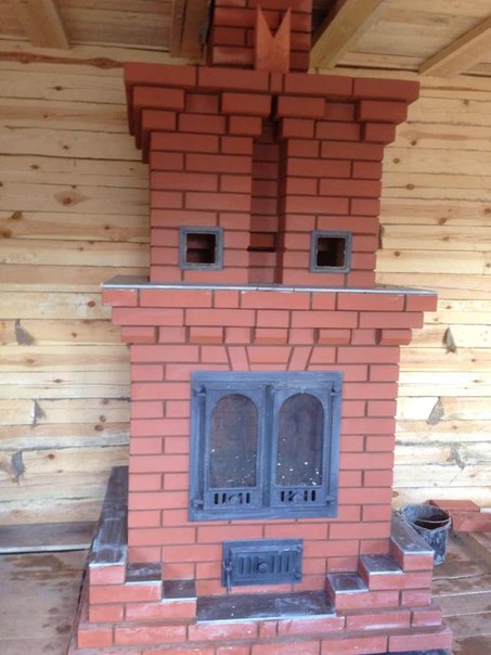

Итоговый вариант выглядит так:

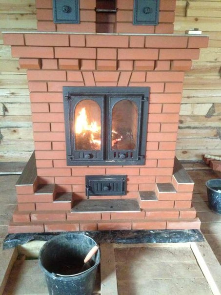

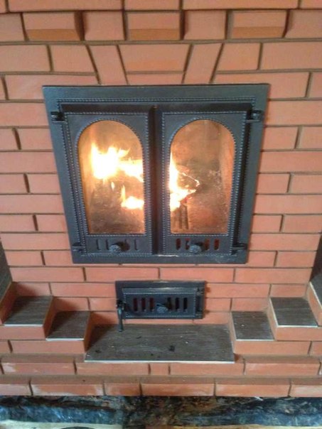

ступеньки с плиткой о которых тут шла речь:

СообщениеДобавлено: Пн 17 Июнь 2013, 18:42 Ответить с цитатойВернуться к началу
как проверяли перед актом приемки? как тяга летом? расскажте пожалуйста подробнее...
Pano77
Зарегистрирован: Ср 11 Январь 2012, 11:43
Сообщения: 31
СообщениеДобавлено: Пн 17 Июнь 2013, 19:29 Ответить с цитатойВернуться к началу
Зажгли огонь и опробовали все варианты перемещений задвижек, во всех случаях кроме "все задвижки закрыты" огонь шептал либо гудел если все открыто полностью. Ну и то же самое в режиме когда дым идет только по каналам... Вроде так...
Сообщения: 5911
СообщениеДобавлено: Пн 17 Июнь 2013, 20:01 Ответить с цитатойВернуться к началу
Pano77 писал(а):
Зажгли огонь и опробовали ... Вроде так...
Так, да только смущает отсутствие прочистных внизу Sad
Вам что - сделали камино-печь преимущественно верхнего прогрева Shocked
Но таким образом выкладываются фильтрующие каменки - прямоточки..., да и то - в них предусматриваются "калориферные" ДПК...
А у Вас кирпичи греться будут с 7-го ряда только...
Занять столько места "сидушками"... вместо того, чтобы выполнить дымоходы по схеме ПНП...
Ну-у... воля Ваша Mad

Pano77 писал(а):
... Материалы вышли примерно в ту же сумму. ...:
а чего материалы такие огромные ? вам из лодэшного кирпича ее сложили что-ли ?
бо если кирпич "обычный печной" и материал закупали не вы - ... ну вы поняли ?!
про лоу-кост поясню - на всех фото где только это видно мне "мерещится" красный кирпич в топке. если это так, топка не футерована шамотом, и выложена "обычным печным" кирпичем типа витебского - посыпется она...
так вот печки без футеровки и есть упомянутый сегмент.
вопрос еще - между печкой и стеной что и как у вас "положено" ?
щи да каша - пища наша
Pano77
Сообщения: 31
СообщениеДобавлено: Пн 1 Июль 2013, 14:50 Ответить с цитатойВернуться к началу
Павел_П писал(а):
Полностью все материалы брали сами. При том искали кучу мест где дешевле...
кирпич на 40000 (заказывали на прямую с гжельского завода 27 кирпич 13 т.р. доставка), дверцы 12000, ну и остальное по мелочи (смесь, колосник, зольник) + фундамент.
Топка не из шамота. Как объяснили печники когда топка прогорит она без особых проблем меняется. Ну как я понял рассчитано что внутрянка через n-ое количество лет меняется.
Между печкой и стеной около 20 см расстояния, пока там ничего нет, позже планируется лист (не помню из какого материала он должен быть) но он обязательно будет. Хотя при небольших прогревах спустя две недели печь еле теплая если трогать ее снаружи.
