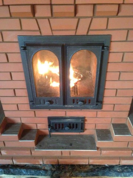

internet_pechnik писал(а):
Это что, эти ступеньки внизу так и останутся? Перекрытие дверки какое то стремноватое, если сильно нагреть может и не выдержать...
да ступеньки у печки остаются если вы про фото на котором меньшее количество рядов. На ступеньки плитка планируется.
Я не печник что есть перекрытие на что оно влияет, что на него влияет? Embarassed
Гребенюк А.Н. писал(а):
я бы добавил а смысл в этих ступеньках какой? а второй вопрос действительно может перекрестие и рухнуть
ну больше для общей красоты. выше уже написал, но повторюсь - что на что может повлиять и при каких условиях?
vedmaeb писал(а):
Красота...только с первоначальной картинкой ничего общего...не маленький каминчек будет?
ну как Вам сказать, я там где то писал что другие варианты обсуждаются, но общий смысл как на картинке, увы у меня нет фото того что получится, но позже разумеется выложу. В целом предложенный нам вариант понравился больше.

судя по фото возводимой констркции вы заказали лоу-кост вариант

Итоговый вариант выглядит так:

ступеньки с плиткой о которых тут шла речь:

СообщениеДобавлено: Пн 17 Июнь 2013, 20:01 Ответить с цитатойВернуться к началу
Pano77 писал(а):
Зажгли огонь и опробовали ... Вроде так...
Так, да только смущает отсутствие прочистных внизу Sad
Вам что - сделали камино-печь преимущественно верхнего прогрева Shocked
Но таким образом выкладываются фильтрующие каменки - прямоточки..., да и то - в них предусматриваются "калориферные" ДПК...
А у Вас кирпичи греться будут с 7-го ряда только...
Занять столько места "сидушками"... вместо того, чтобы выполнить дымоходы по схеме ПНП...
Ну-у... воля Ваша Mad

Pano77 писал(а):
... Материалы вышли примерно в ту же сумму. ...:
а чего материалы такие огромные ? вам из лодэшного кирпича ее сложили что-ли ?
бо если кирпич "обычный печной" и материал закупали не вы - ... ну вы поняли ?!
про лоу-кост поясню - на всех фото где только это видно мне "мерещится" красный кирпич в топке. если это так, топка не футерована шамотом, и выложена "обычным печным" кирпичем типа витебского - посыпется она...
так вот печки без футеровки и есть упомянутый сегмент.

Павел_П писал(а):
вопрос еще - между печкой и стеной что и как у вас "положено" ?
Полностью все материалы брали сами. При том искали кучу мест где дешевле...
кирпич на 40000 (заказывали на прямую с гжельского завода 27 кирпич 13 т.р. доставка), дверцы 12000, ну и остальное по мелочи (смесь, колосник, зольник) + фундамент.
Топка не из шамота. Как объяснили печники когда топка прогорит она без особых проблем меняется. Ну как я понял рассчитано что внутрянка через n-ое количество лет меняется.
Между печкой и стеной около 20 см расстояния, пока там ничего нет, позже планируется лист (не помню из какого материала он должен быть) но он обязательно будет. Хотя при небольших прогревах спустя две недели печь еле теплая если трогать ее снаружи.
