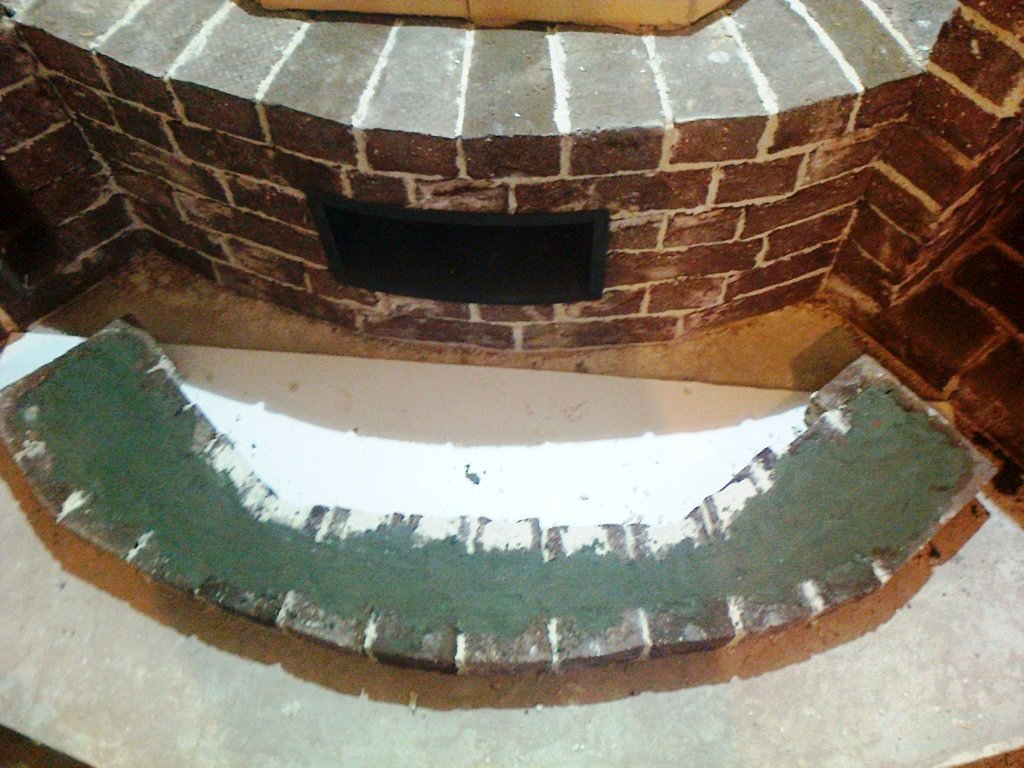

СообщениеДобавлено: Вт 24 Июнь 2014, 15:49 Ответить с цитатойВернуться к началу
Перекрытие эркера, заливка-раствор на основе глинозёмистого цемента
изготовление балки
 Размер файла:  150.46 КБ
 Просмотров:  839 раз(а)

СообщениеДобавлено: Вт 24 Июнь 2014, 15:53 Ответить с цитатойВернуться к началу
В общем под отделку
В итоге
 Размер файла:  131.62 КБ
 Просмотров:  865 раз(а)

СообщениеДобавлено: Ср 25 Июнь 2014, 05:57 Ответить с цитатойВернуться к началу
Разложили радиусом кирпичи. Сделали в середине каждого выемку с обратным "зубом". проармировали арматурой и залили составом : 1 часть глинозёмистого цемента, 3 части песка. По раме эркерной дверки вырезали ША-8. Скрепили между собой на шпильке + Витонит ТМ . Получились две балочки, одна внутри, другая наружный декор.
