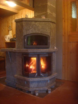

Товарищи печники кто ставил большие эркерные дверцы именно чугунные в для закрытых каминов или каминопечей . Интересует 1 ) надежный монтаж 2 ) перекрытие над ними 3)если выброс дыма при открытии 4) закопченость стекол 5 ) эксплуатация после постройки ( перекал чугуна -провисание дверок- разбили стекло и тд) 6) насколько больше кпд излучения трехстороние . Специально ищется для каминопечи угловой именно АКВАРИУМНОГО типа поэтому обзорность главный критерий выбор пал на дверки фото ниже что посоветуете ??? Всем спасибо.
СообщениеДобавлено: Пн 16 Июнь 2014, 22:50 Ответить с цитатойВернуться к началу

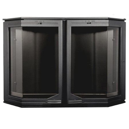

Дверка AITO 0040 future (размер внутрений 655 на 410 мм наружний720 -460 мм) редкий гость в наших краях ценик кусачий около 60 тыс . Открывается на одну сторону минус или плюс ???!!!

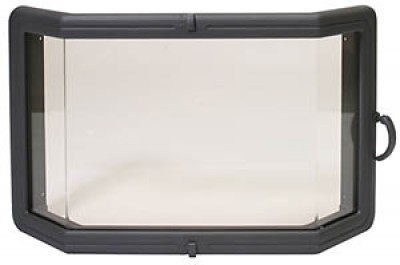

вторая позиция Pisla htt 520 (655 на 410 внутр 742 на 500 ) Открывается как распашное окно на две части ценик в половину от предыдущий . Фото для примера с инета

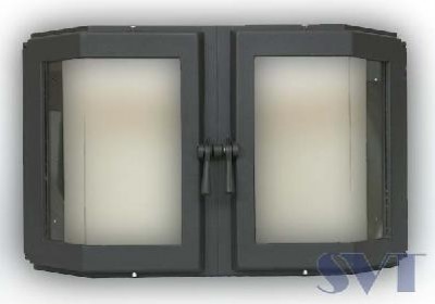

Заключительная дверка SVT 515 (410 на 655 469 на 715) Дешевле но косяк перегородка по середки

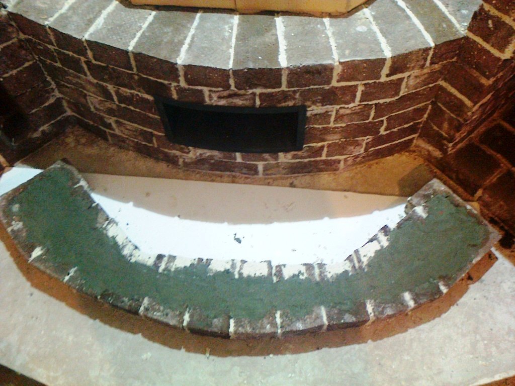

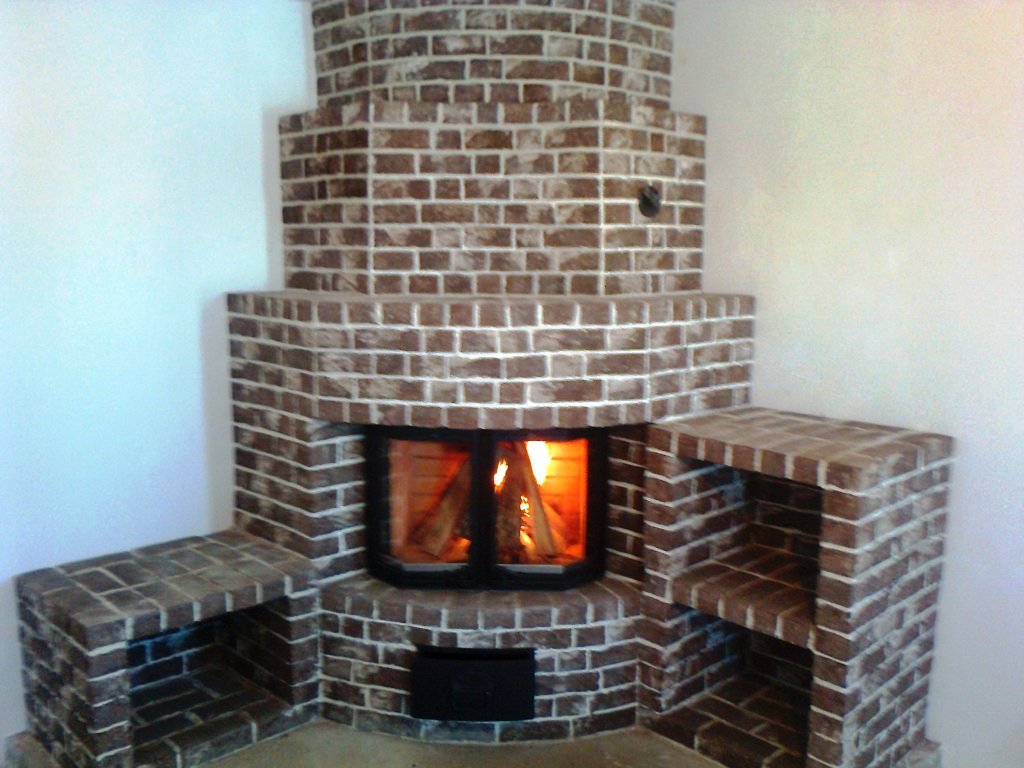

Перекрытие эркера, заливка-раствор на основе глинозёмистого цемента
изготовление балки

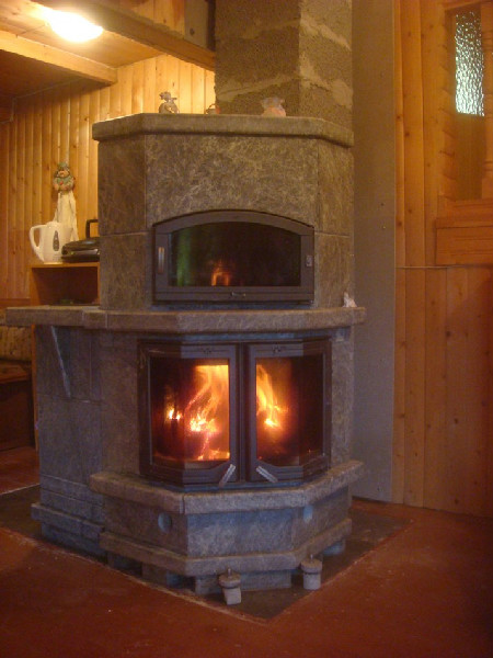

СообщениеДобавлено: Вт 24 Июнь 2014, 15:53 Ответить с цитатойВернуться к началу
В общем под отделку
В итоге

О красиво! !!! То как!!! вот люди делают сразу куча вопросов что за состав?? На него кирпичи скрепляли или балку сразу делали

Разложили радиусом кирпичи. Сделали в середине каждого выемку с обратным "зубом". проармировали арматурой и залили составом : 1 часть глинозёмистого цемента, 3 части песка. По раме эркерной дверки вырезали ША-8. Скрепили между собой на шпильке + Витонит ТМ . Получились две балочки, одна внутри, другая наружный декор.

Спасибо понял !!! На какое сечение трубы работает ???

Труба шестёрка.
