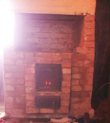

прошу прощения если неправ, но вроде у вас перевязан шамот и красный . что нехорошо вследствии разного температурного расширения - будут трещины, шамот от красного отделяют либо базальтовым либо простым картоном, который потом выгорает.
Олег74
Зарегистрирован: Пн 15 Апрель 2013, 18:14
Сообщения: 20
Регион: Снежинск,Челябинская область
СообщениеДобавлено: Чт 25 Апрель 2013, 17:14 Ответить с цитатойВернуться к началу
Да,Вы правы. Но перевязки идут в зоне неинтенсивного нагрева,на боковых стенках,а вся топочная и лицевая часть из шамота,просто шамот разных оттенков, от бело-жёлтого, до розового.

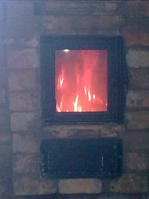

СообщениеДобавлено: Вс 28 Апрель 2013, 19:15 Ответить с цитатойВернуться к началу
вот немного фоток.Сорри за качество,мобильник однако...

Если Вы заметили,то печь ,вернее её переделка уже закончена,так что ваш совет немного опоздал.
По прошествии 3-х месяцев скажу - результатом доволен.Расход дров упал в разы,пропал "реактивный" гул печи... ну и конечно стеклянная дверца - это красота!

Первый сезон ,после переделки,завершился.Зимой пользуюсь печкой крайне эпизодически так что до следующего сезона....
Понял что если внимательно и вдумчиво читать Ваш форум,то всё получается,пусть кирпичи немного кривовато лежат,но зато печь не узнать и поленница почти не убывает,топлю исключительно берёзой(вокруг её предостаточно), сажи почти нет,осенью чистил - три совка....
