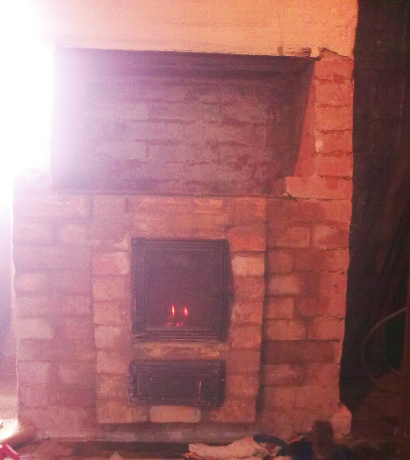

прошу прощения если неправ, но вроде у вас перевязан шамот и красный . что нехорошо вследствии разного температурного расширения - будут трещины, шамот от красного отделяют либо базальтовым либо простым картоном, который потом выгорает.
Олег74
Зарегистрирован: Пн 15 Апрель 2013, 18:14
Сообщения: 20
Регион: Снежинск,Челябинская область
СообщениеДобавлено: Чт 25 Апрель 2013, 17:14 Ответить с цитатойВернуться к началу
Да,Вы правы. Но перевязки идут в зоне неинтенсивного нагрева,на боковых стенках,а вся топочная и лицевая часть из шамота,просто шамот разных оттенков, от бело-жёлтого, до розового.

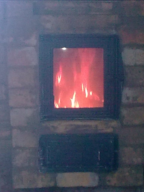

Сегодня закончил кирпично-растворные работы.Осталось только уложить варочную плиту.
Естественно не удержался - пожёг бумагу в новой топке.Результат порадовал - тянет нормально,НЕ ДЫМИТ!!!,даже с плитой положенной без уплотнения.
Подскажите ,а как долго сушить топку и можно-ли потихоньку жечь щепу для ускорения сушки?

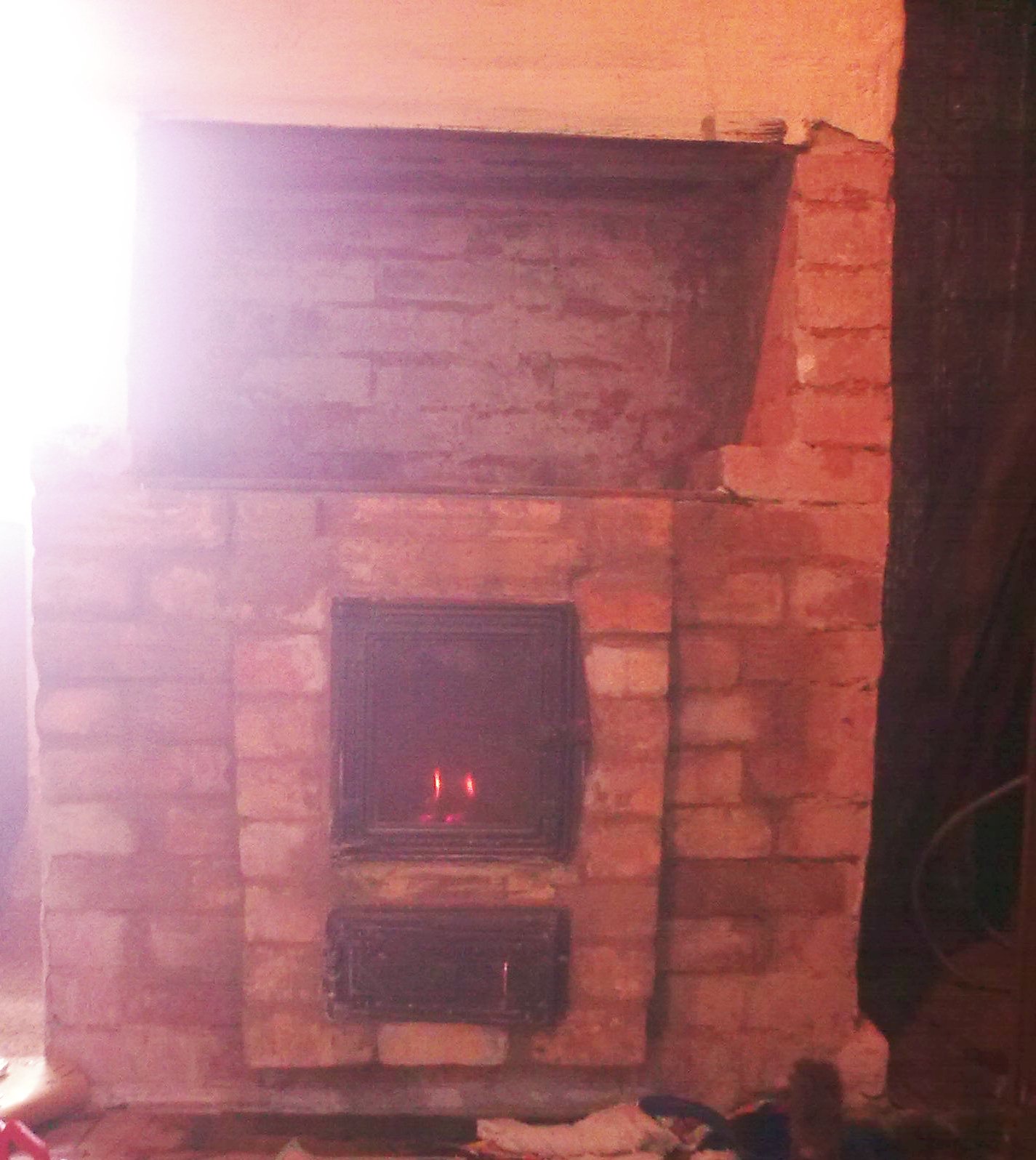

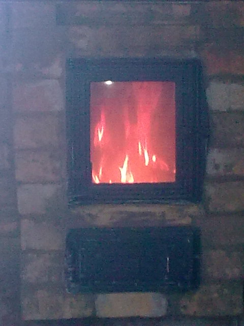

вот немного фоток.Сорри за качество,мобильник однако...

1. про высушивание топкой здесь довольно информации!!!
2. после окончания топки НЕ ЗАКРЫВАТЬ топочную и поддувальную дверцы и ДЗ!!!
3. печь высушена, если швы не темнеют... в эту пору - 1,5-2 месяца.

СообщениеДобавлено: Пт 12 Июль 2013, 05:26 Ответить с цитатойВернуться к началу
Если Вы заметили,то печь ,вернее её переделка уже закончена,так что ваш совет немного опоздал.
По прошествии 3-х месяцев скажу - результатом доволен.Расход дров упал в разы,пропал "реактивный" гул печи... ну и конечно стеклянная дверца - это красота!
