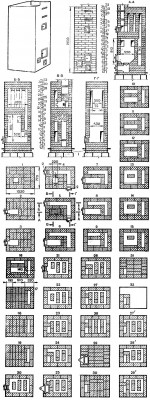

Здравствуйте, подскажите пожалуйста какие есть недостатки и стоит ли ее делать? А то про эту печь очень мало информации. Еще мне надо сместить топливник левее, сократить на пару рядов(потолок деревянного дома очень низкий). Хотелось бы еще расширить топликвник с 200мм до 260мм, убрав кирпичи на ребро у правой стенки, из-за этого не будет ли перегреваться и растрескиваться эта стенка? Это моя первая печка. Что скажите? Заранее благодарен.

Посмотри тему, разбери проект.
Может понравится.
http://forum.stovemaster.ru/viewtopic.php?t=7891
Последний вариант проекта http://forum.stovemaster.ru/download.php?id=21587

Посмотрел, спасибо, но она мне не подходит. Мне надо заменить старую печь, которая 3х4 кирпича, 26 рядов, соответственно топочная дверка и труба должна попасть в старые места. Подходит только эта печь которой интересуюсь. Поэтому хотелось бы знать эффективна ли она и можно ли расширить топливник, а то 200мм маловато как-то? И может быть есть какие-то нюансы по кладке, например: если нельзя убрать дополнительный ряд на ребро на правой стенке топливника, его надо связывать раствором с внешней стенкой или оставлять зазор, как при футеровке?

Не делайте ничего с этим проектом, хуже сделаете
Как можно сместить топливник левее? Можно её отзеркалить и сделать топливник слева.
Пару рядов над первой задвижкой можно убрать
Кирпичи на ребро убирать нельзя, и кстати, обратите внимание: с 4-го по 18-й ряд печка делается из жаропрочного кирпича, т.е. из шамота, если у вас нет печного, а его нынче нигде нет.
Сделайте дверку в 4 ряда а не в три, а расширить топку вы не сможете, да и не надо
Если не подходит этот проект -- ищите другой, сами вы по первому разу сможете его только испортить

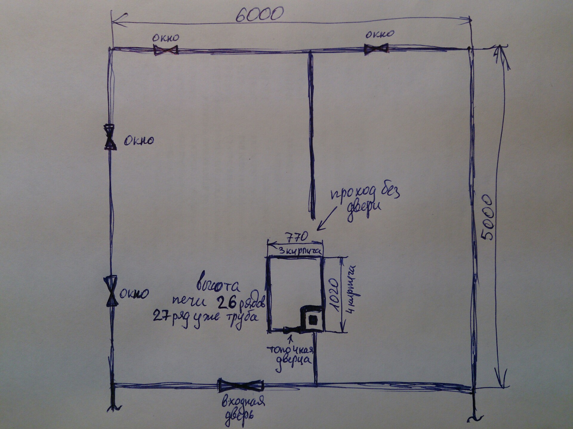

Вот нарисовал расположение печи, трубы и топочной дверцы в доме(примерно в масштабе). Нужно переложить печь без переделки фундамента и места трубы. Так как денег нет на хорошего печника, решил сам переложить. Опыта и знаний нет в проектировании печей, поэтому решил найти в интернете подходящую конструкцию с нужными параметрами и описанием как делать. Нашел только эту, но Школьник пишет, что у нее недостаток - узкий топливник, поэтому и спрашивал. А теперь прочитал, что при мощности 3500 ватт и выше рекомендуют толщину стенки 190мм, значит расширять топливник за счет стенки нельзя. Печь стала не очень подходить. Считал, примерно, какая мощность нужна, получилось не менее 1850 ккал/ч, значит прикинул нужна 2.5х3.5 кирпича минимум, так как потолок 2200мм. Посмотрел ОИК 9, если повернуть топливник на 90 градусов и перенести трубу, то подошла бы, но будет ли работать хорошо не знаю. Может у каго есть готовый проект с нужными характеристиками или ссылка где поискать, буду очень благодарен. И спосибо что откликнулись.

Вам надо по хорошему или ширину печи сделать не 3, а 3,5, или низ целиком из шамота но дверкой в широкую сторону
ИМХО

Ширину увеличить и топку с большей стороны поставить - надо вскрывать пол, шаманить с фундаментом, убирать ковер, грязь под топочной дверкой будет разноситься - короче не вариант. Исходные параметры печи, данность которую предлагать изменять не надо, пожалуйста. Посмотрел ОП-10микро Солина, понравилась, новые технологии хорошо. Пришел в выводу, что мне новые технологии не подходят из-за сложности кладки и дорогих материалов, короче не для первой бюджетной печки. Буду на основе ТПО-2800 и аналогичных пытаться спроектировать то, что мне подойдет и выложу на обсуждение.

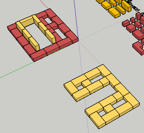

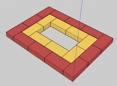

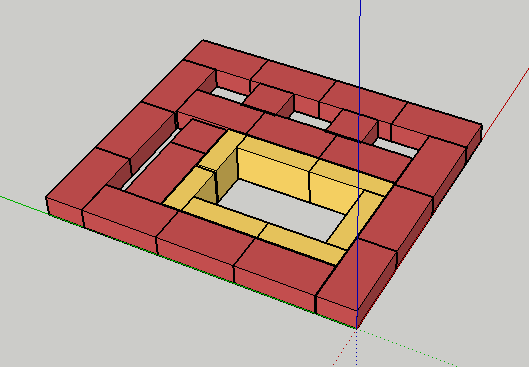

Наконец-то сваял печку 2,5х4. Прошу конструктивной критики, может что-то не так сделал или перекрытия непрпвильные, отверстия маленькие или наоборот большие, может высоту топливника нужно увеличить, а второго колпака уменьнить на ряд? Помогите новичку, буду очень благодарен. Есть еще вариант 3х3, с боковым расположением соединительных каналов между колпаками и более узким топливником, но выходной канал с нижнего колпака получается над трубой, что не очень хорошо.

Сообщения: 2376
СообщениеДобавлено: Вт 15 Июль 2014, 08:27 Ответить с цитатойВернуться к началу
Привет Дмитрий.
Я вижу ты живёшь своей жизнью и на посты не отвечаешь.

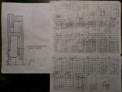

Здравствуйте, tuomob. Извините, просто был занят все выходные починкой машины и продумыванием печки. Мельком просмотрел предложенные варианты и подумал, что переделывание хуже, чем проектирование под мои условия. Плюс, комп только дома, а пишу на мобильнике, поэтому просмотреть проект в скетчапе не могу. Мне проще нарисовать на бумаге. Увеличивать ширину до 3,5 нет смысла, так как можно и в 3 вложиться, старая печка работала же. Футеровка это хорошо, но и без нее раньше строили, тодже Шепелев писал, что огнеупор можно заменить отборным красным кирпичем под дрова.
