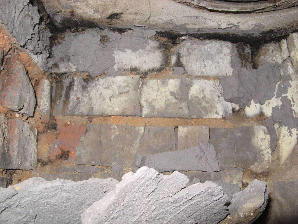

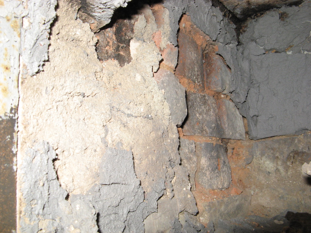

Посоветуйте пожалуйста чем можно заделать топку (изнутри) - на сегодняшний день она выглядит вот так. Серые куски - это неудачная попытка замазать шамотной глиной - все отвалилось
 Размер файла:  279.66 КБ
 Просмотров:  724 раз(а)
 Размер файла:  271.71 КБ
 Просмотров:  735 раз(а)
СообщениеДобавлено: Пн 29 Июль 2013, 17:41 Ответить с цитатойВернуться к началу
Шамотом на ребро обложить или лешадкой.Недолго топливнику осталось

Точно так, обложить Ша-6. Но класть их на смесь, а не на чистую глину!!! И сначала очистить и пролить основу водой и промазать высыпавшиеся швы, и заменить лопнувшие кирпичи.

Серая шамотная-каолиновая глина порошкообразная затворяется на ЖС до консистенции сметаны.
Хранится в пластиковом ведерке с плотно закрытой крышкой.
Наносится на кирпич ШАмотный резиновым шпателем.
Сразу после установки кирпича излишки удаляются тем-же шпателем обратно в ведёрко.

Мастика "Гарант" продается в пластмассовых ведерках . Пропорции 1:1 с мелким песком. Без песка мастика жидковата. Фракция песка до 1мм для тонких швов.

Забыл предупредить "Гарант" боится воды так что я кирпич ША незамачиваю а протираю влажной тряпкой от пыли те места на которые наносится раствор.

Блин, раз нет, ничего, переложи топку красным на глине, до недавних пор все так делали и не парились.
