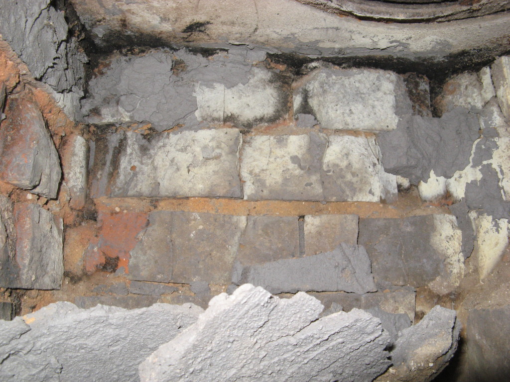

Посоветуйте пожалуйста чем можно заделать топку (изнутри) - на сегодняшний день она выглядит вот так. Серые куски - это неудачная попытка замазать шамотной глиной - все отвалилось

Шамотом на ребро обложить или лешадкой.Недолго топливнику осталось

Точно так, обложить Ша-6. Но класть их на смесь, а не на чистую глину!!! И сначала очистить и пролить основу водой и промазать высыпавшиеся швы, и заменить лопнувшие кирпичи.

Но класть их на смесь, а не на чистую глину.....
А на какую смесь подскажите ??
смирнов иван
Сообщения: 1171
СообщениеДобавлено: Вс 24 Август 2014, 22:11 Ответить с цитатойВернуться к началу
Огнеупорную , смотря ,какая есть

Есть обычная глина, есть речной песок, есть жидкое сткло .
Подскажите пропорцию.

Обычная глина для огнеупорного кирпича не годится . Разный коэффициент расширения .

Серая шамотная-каолиновая глина порошкообразная затворяется на ЖС до консистенции сметаны.
Хранится в пластиковом ведерке с плотно закрытой крышкой.
Наносится на кирпич ШАмотный резиновым шпателем.
Сразу после установки кирпича излишки удаляются тем-же шпателем обратно в ведёрко.

Мастика "Гарант" продается в пластмассовых ведерках . Пропорции 1:1 с мелким песком. Без песка мастика жидковата. Фракция песка до 1мм для тонких швов.

Забыл предупредить "Гарант" боится воды так что я кирпич ША незамачиваю а протираю влажной тряпкой от пыли те места на которые наносится раствор.
