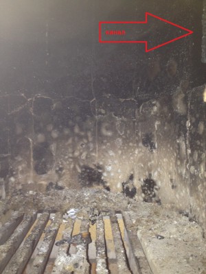

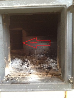

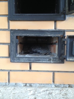

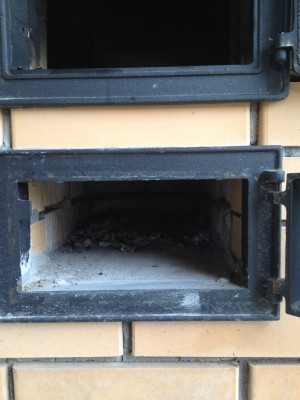

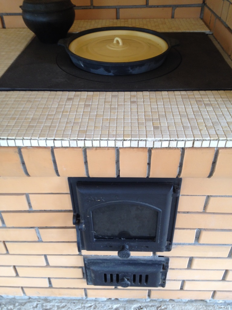

poma писал(а):
Да это внутренний вид нижней топки, которая дымит при открывании.
Я думал - будет ночная шутка про нижнюю топку)
А это суровая реальность, и мне теперь с этим спать..

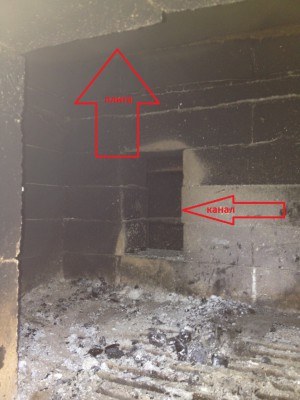

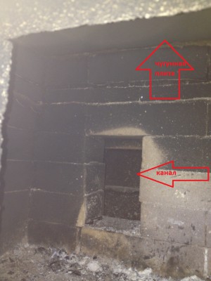

poma писал(а):
Мысль которая посетила меня чайника в печах, а что если и в правду причина в том, что в этой топки выходной канал гораздо ниже чем верхний край топочной дверцы.
Это правильная мысль. Если бы канал выходил максимально высоко к перекрытию - понятно, человек сделал (почти) всё что мог, конструктив по желанию заказчика у топки такой вот невысокий, не беда. Но зачем он его ещё и занизил?? Колпак что ли хотел организовать? Так колпак - этажом выше должен быть), да и не получится никакого дожига в колпаке высотой 1.5 кирпича..
poma писал(а):
Плюс размер канала меньше чем размер дверцы и даже высотой трубы не компенсируется тяга. Надеюсь кто то поймет мысль.
Это - неправильная мысль. Размер дверцы зависит исключительно от пожеланий и финансового состояния заказчика, и на поцессы горения почти никакого влияния не оказывает.
На мой взгляд, идеальная топочная дверца - та, в которую пролезает самое большое полено из тех, какими вы собираетесь топить, то есть чем меньше - тем лучше Smile
Фотография топки всё равно одна, и непонятная особо, сфотографируйте с утреца и её, и верхнюю сестричку с распахнутыми дверками.

Как ни прискорбно... но варианта только 2-ва... либо мириться с дымлением... либо ломать до уровня столешницы, и возводить заново ( по проекту).

poma писал(а):
Наш карьер это СНТ Солнечное.
Это которое на ленинградке?
poma
Зарегистрирован: Чт 17 Апрель 2014, 11:25
Сообщения: 23
Регион: МО
СообщениеДобавлено: Вт 2 Сентябрь 2014, 21:47 Ответить с цитатойВернуться к началу
Всем доброго времени суток.
Очень хотел раньше написать но надо работу работать было.
Наше "Солнечное" на Можайке"

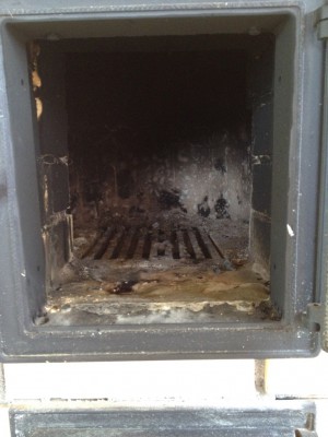

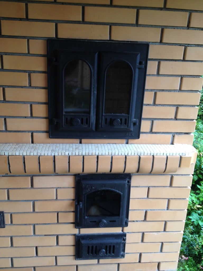

Спасибо всем кто высказал свои пожелания, правда они все какие-то "кровожадные" - СЛОМАТЬ! Я этот комплекс вместе со "специалистом" строил и это мой первый опыт в печном деле. Правда работа моя была "подмостерной" подай, принеси. Но все было на моих глазах. Я еще повоюю за его "жизнь". Сделал иного фоток, выложу несколькими письмами (в одно н влезут). Мысль только одна, увеличить трубу и изменить вход в канал. Добраться до канала можно, подняв плиту. И попробовать вырезать "болгаркой". Или это совсем УТОПИЯ!?

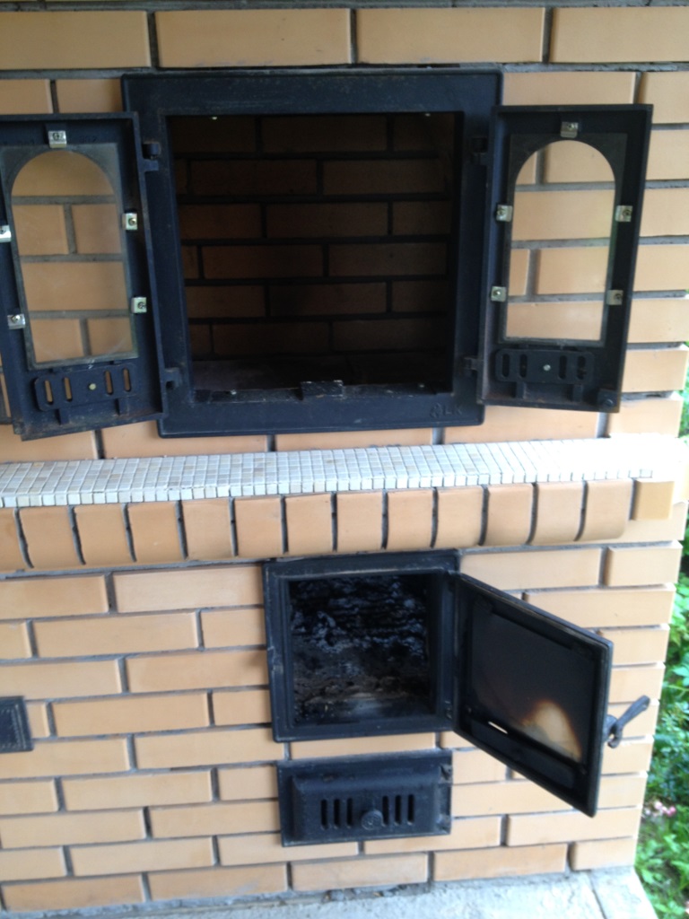

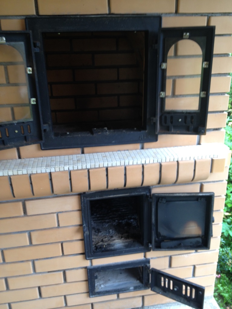

СообщениеДобавлено: Вт 2 Сентябрь 2014, 21:55 Ответить с цитатойВернуться к началу
фото3
Вроде все. Жду идей и мнений.

Попробуйте выход из топки под так называемой РП поднять, что-бы верхняя грань сечения была на уровне верхней грани топочной дверки.Верхний кирпич уберите(он как раз там плохо перевязан),а низ две половинки вставте.Ну и трубу повыше.Может и обойдетесь малой кровью

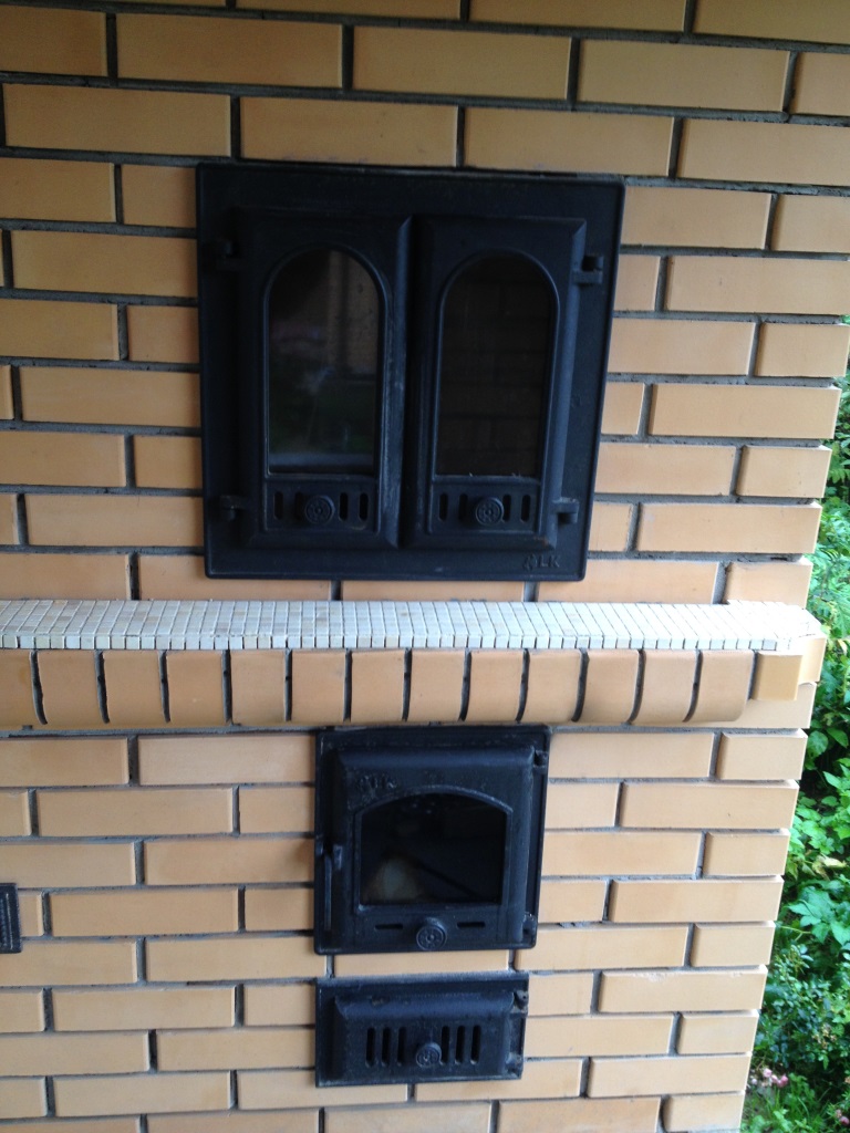

Про качество кладки шамотного сердечника просто промолчу... свод походу человек делал впервые, долго не простоит.
По конструкции , русская ( условно русская) печь, не рабочая. Даже если Вы и выпилите кирпичи, ее это не спасет. Равномерного прогрева свода с таким расположением хайла Вы не добьетесь.
Плита под казан, просто плита...
P.S. Просто фасад... может что то можно и приготовить... но велика вероятность, когда начнете "юзать" плотно, будет расползаться кладка. И такие мелочи, как следы дымления на лицевой кладке, отойдут на второй план.

Роман, пока ничего не пилите - всегда успеется, а казан, как не раз уже писали, оставьте в покое - он нормально функционирует.

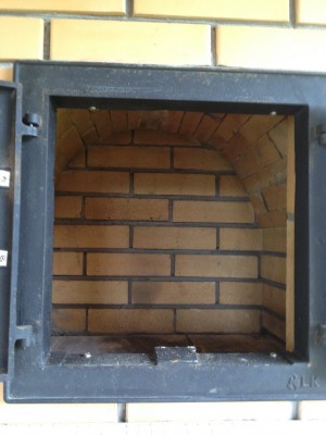

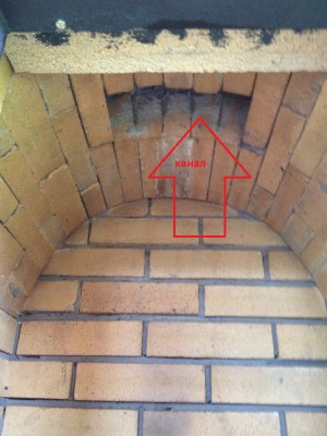

Поясните одну вещь, на фото верхней камеры "РП" почти не видно, как горячие газы из нижней камеры и из-под плиты попадают в верхнюю?
Через окошко внизу правой стенки "РП"?
Если это так, думаю - я знаю, как малыми материалами и временем сделать из вашей конструкции гораздо более РП, чем сейчас, как минимум - хорошую хлебную и варочную камеру.

ребята да это вообще не РП а шведка где над плитой сделана такая варочная камера перекрытая не по уголкам а сводом.Дырка вверху-просто вытяжка от вонизма и закрывается задвижкой. Конечно можно выход из топки(хайло) увеличить выбив шамотный кирпич и станет хайло в 4 ряда.Трубу тоже можно наростить. Топить по отдельности с закрытой задвижкой от левой топки...Просто есть подозрение что там еще внутри чегото нахимичено не так. Smile

internet_pechnik, Вы наверное правы, когда писали о конструкции. Верхняя камера с двойными дверками предназначалась для того что бы в ней готовить блюда которые требуют томления и если необходимо шашлычок мясо на углях. Для этих целей (даже на какой-то фотки есть) я заказал небольшой мангал из нержавейки который встает в камеру. Уголь берется из топки внизу после дверки закрываются и внутрь беседки дым не идет поскольку при открытой заслонки над сводом все уходит в трубу. Когда что-то томим, греем камеру топкой, заслонка над сводом закрыта.
Дмитрий.мск надеюсь своим пояснениям я ответил на Ваши вопросы. Небольшая копоть на стенках верхней камеры, это я положил на чугунную плиту ольховые веточки когда готовил в камере рыбу.

По фото не совсем понятно - ДГ из нижней топки проходят в верхнюю камеру РП? Если да, то верхняя камера работает как дымосборник. Слишком большой дымосборник, который снижает тягу (по Афанасьеву). А у вас ещё и труба короткая. Это ещё одна возможная причина в плюс к вышеперечисленным. Как исправить ничего не сломав - unknw
