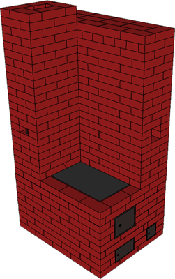

Уважаемые печники! Я уже задавал вопросы по своей проблеме в этом топике http://forum.stovemaster.ru/viewtopic.php?t=8290
Мне дали много дельных советов, после чего я отправился по предложенным ссылкам в просторы интернета искать ту единственную и неповторимую печку для моей дачи Smile После пары-тройки бесонных ночей, красных глаз и опухшей от информации головы я выглядел примерно так Shocked или так Twisted Evil
Но хочу сказать всем, кто не прошёл мимо моих оплакиваний по поводу разрушенной печи, огромное спасибо!!! В своих поисках я узнал, что такое ЗЛХ, ВВ, ХК и т.д. и т.п., а также как устроена трёхоборотка или двухколпаковая печь; также я пересмотрел много проектов существующих и зарекомендовавших себя печей и, к сожалению, не нашёл ничего подходящего.
Забегая вперёд скажу, что одним из критериев поиска было то, чтобы над варочной плитой не было ничего (свободное место) ввиду итак маленькой площади комнаты. А просмотренные мной проекты предполагали закладку кирпичей до потолка во всю ширину печи.

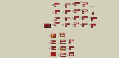

Итак, немного расстроившись, я решил прикинуть что же всё-таки есть у меня. Немного заморочившись я нарисовал это "чудо" в Скетчапе. Порядовка получилась конечно "чё-попалошная", особенно расположение кирпичей на задней стенке, но не судите строго: во-первых я ни разу не работал со Скетчапом, во-вторых (и на самом деле в самом главном) кирпичи под штукатуркой разрушились очень сильно и порой не видно где целый, где половинка, а где четвертинка запрятана. К тому же, полностью я её пока не разбирал, потому что чудо-печь продолжается кирпичным дымоходом через весь второй этаж и уходит на чердак и это всё сейчас держится на том, что осталось.
Как смог в Скетчапе я сгруппировал ряды. Сам топливник с зольником (ну т.е. передняя часть печи) прорисована как есть, ничего не приврал. Я просто обращаю на это внимание (мне аж самому смешно) - принцип кладки кирпичей просто "друг на друга" - это что-то!!!
Я выкладываю и скрин и собственно сам скетчап-"проект". Если не сложно вам, профессионалы, посмотрите и подскажите что мне с этим делать??? Может быть доработать этот размер печи, переложить её уже по-нормальному и пусть греет?? В принципе разогревалась она - будь здоров! У меня мысль по-поводу замены 3-х каналов 2-мя колпаками.Что вы скажете на это??? Помогите, пожалуйста.
P.S. Хотелось бы отапливать ей две комнаты на первом этаж, общей площадью не более 35 квадратов (точно не считал), про второй этаж я уж и не думаю )))

Забыл написать, что задняя стенка печи прижата к наружней стене дома, а от правого края дымохода - сантиметров десять до стены, соединяющей две комнаты. Места для расположения печи очень мало, да и не хотелось бы резать "дырку" в потолке в другом месте. Хотя, вы меня можете переубедить Smile

Эту разбирать, вы от неё однажды неизменно сгорите
и ставить другую по нормальному в центре дома, плитой на кухню (где у вас будет кухня?) щитом в соседнюю комнату
Печь существующую:
- разобрать;
- новую отодвинуть от наружной стены дома;
- класть двухярусную(колпаковую) с ЗЛХ, футерованным топливником, наружные к-чи плашмя, а не на ребро;
- щиток сделать Г-образным и вывести его в смежную спальню, прорезав нишу в пятой стене, как это оформляется в каменках банных http://forum.stovemaster.ru/download.php?id=17829;
- щиток продлить на мансарду http://forum.stovemaster.ru/download.php?id=10090.
Услуга "переубеждение" - опция данного ресурса Very Happy

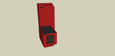

А может остановиться на переделанной трёхоборотке под двухколпаковую? Что скажете? Не суперпечка конечно.
В такой схеме у меня щиток получится будет примыкать к смежной стенке, а к наружней будет только дымоход.
В этом случае мне и место менять не надо. Просто, на плане дома, который я нарисовал, я уже голову сломал куда ещё можно её воткнуть.
И главный вопрос - будет ли вообще эта печка обогревать мне дом? какова теплоотдача такой печи или мощность - как правильно?

СообщениеДобавлено: Вт 9 Сентябрь 2014, 19:56 Ответить с цитатойВернуться к началу
http://www.stroiteli.info/showthread.php?3773-%CF%E5%F7%FC-%ED%E0-20%EC2&p=81869#post81869
и меньше и греть будет не хуже.

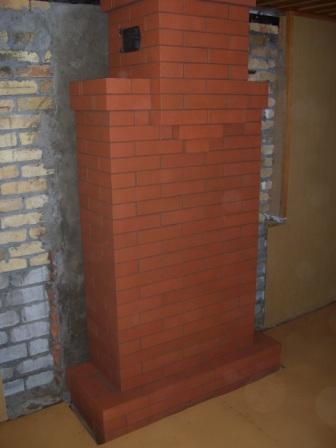

Вот такую печь я делал,кажется вам подойдёт.
Да, что-то похожее. Только у вашей щиток, я так понимаю в соседнюю комнату выходит? Или ошибаюсь?
