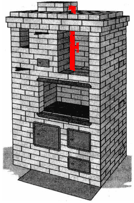

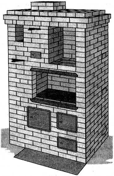

Здравствуйте форумчане! Подскажите пожалуйста как в шведке с тремя режимами топки сделать вытяжку над плитой? Нигде не нашел нужной информации. Заранее спасибо

Чисто схематично -- так, а практическая реализация в кирпиче бывает разная

Можно подробнее пожалуйста?

Убрать нишу над плитой и сделать "колпак" вместо каналов. Над самой плитой ставится задвижка, которая и работает, как вытяжка. P.S. Суздаль 2012...

т.е. либо вытяжка либо ниша? А так что бы ниша осталась есть рабочие варианты?
СообщениеДобавлено: Пт 12 Сентябрь 2014, 15:42 Ответить с цитатойВернуться к началу
Приоткрывать на 2-4мм прочистку над плитой - при прогретой трубе утянет дым сгоревшего.
Так а чего подробнее? как угодно
Это же вентиляция, надо любым способом соединить полость над плитой с трубой
Только лучше, чтоб не отвесно сверху вниз, ато сажа из трубы будет в сковородку падать
