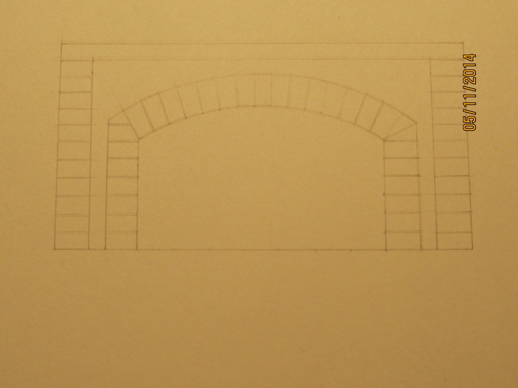

Если ТС не будет возражать, задам вопрос в его теме.
На рисунке левый и правый углы свода РП отличаются по вязке. Какой вариант, по мнению уважаемых специалистов, будет правильнее?
 Размер файла:  126.28 КБ
 Просмотров:  717 раз(а)

СообщениеДобавлено: Чт 6 Ноябрь 2014, 04:27 Ответить с цитатойВернуться к началу
Левый.
Link
http://www.complexdoc.ru/ntdtext/545994/2
СообщениеДобавлено: Чт 6 Ноябрь 2014, 10:31 Ответить с цитатойВернуться к началу
опора не менее чем кирпич
Зачем так мудрить? Ну не получиться точно до миллиметра так клины подогнать. Если ты конечно не Павел Круглов.
Делаешь пяты одинаковые с обеих сторон, поднимаешь свод , до последнего замкового ряда. Вот под него придется уже по месту замковые кирпичи подгонять. Резать их придется половинками и поперек, забивать враспор на сантиметр, а то и два, как пойдет

СообщениеДобавлено: Чт 13 Ноябрь 2014, 10:55 Ответить с цитатойВернуться к началу
Здравстуйте!
Залез в это обсуждение, так как когда-то работал огнеупорщиком.
Жаль тогда не фотографировал ничего. Сводов, арок, перекрытий выложено было немало. Такой вариант кладки свода (в начале обсуждения) не приемлем. Огнеупорная кладка отличается от обычной. Нагрев-остывание - это постоянное расширение-сужение-шевеление. Все давно уже придумано, как гоаорится, следуй инструкции Smile

mazatrucker74rus писал(а):
Тут похоже нюанс картинки - КИРПИЧ ТАК ЖЕ НА РЕБРО как и при обычном способе , но повернут при этом на 90 градусов вокруг вертикальной оси . Радиус задается путем подрезки тычков кирпича в станке , будучи положенным на плашку .
На картинке всё понятно. И это по картинке категорически нельзя делать даже для декоративных сводов и арок.
