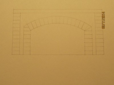

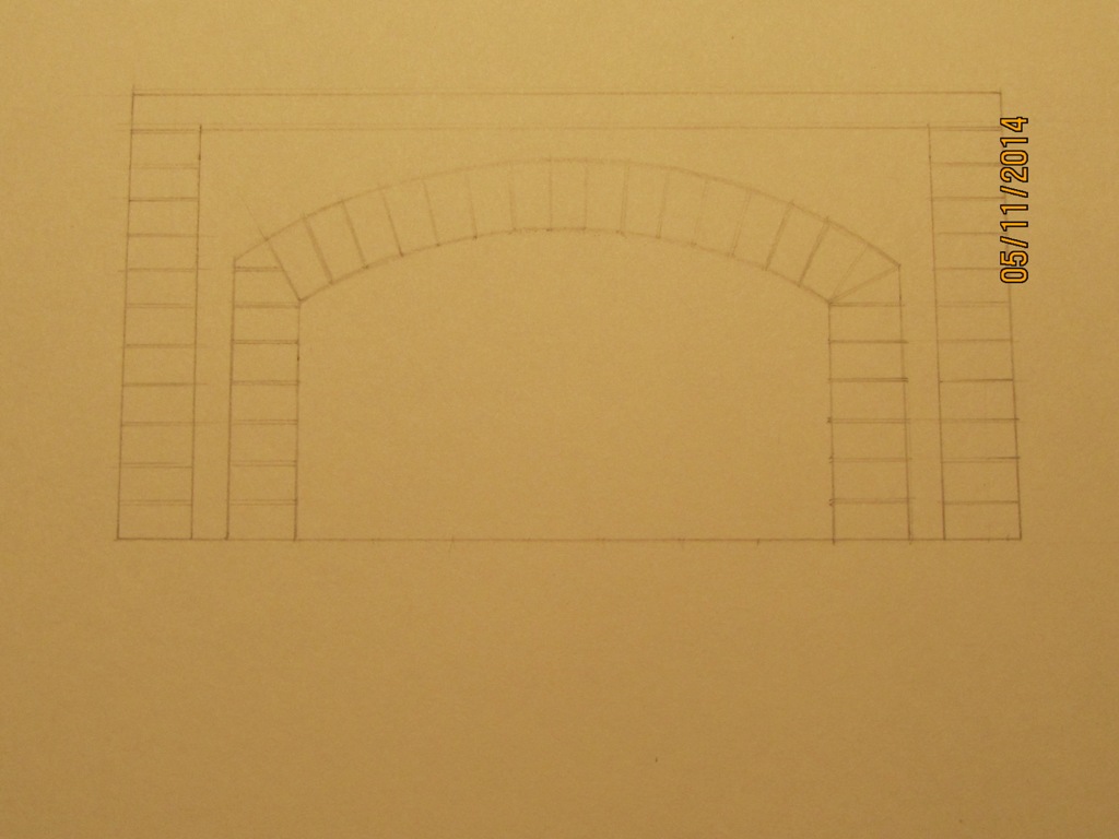

Если ТС не будет возражать, задам вопрос в его теме.
На рисунке левый и правый углы свода РП отличаются по вязке. Какой вариант, по мнению уважаемых специалистов, будет правильнее?
 Размер файла:  126.28 КБ
 Просмотров:  725 раз(а)

Левый.

опора не менее чем кирпич
Зачем так мудрить? Ну не получиться точно до миллиметра так клины подогнать. Если ты конечно не Павел Круглов.
Делаешь пяты одинаковые с обеих сторон, поднимаешь свод , до последнего замкового ряда. Вот под него придется уже по месту замковые кирпичи подгонять. Резать их придется половинками и поперек, забивать враспор на сантиметр, а то и два, как пойдет
