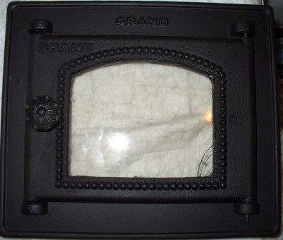

Появились и не герметичные печные. Grand 351. 250Х210 мм. Стекло умудрился кокнуть... ((

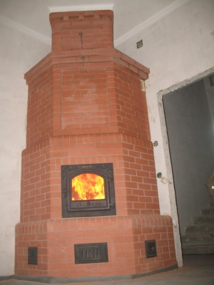

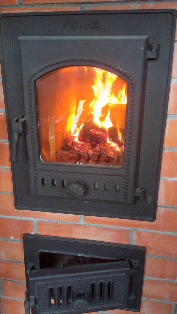

Вот и первая дверка Гранд нашла свое место в печи.
При монтаже дверки выяснилось
1)после первой топки обгорала краска было много вони сейчас все ок
2 ) посадочные отверстия под анкера попадают в швы надо сверлить свои дырки чугунн на рамке очень толстый 0.6 -0.8 запасайтесь сверлами впрок они часто будут ломаться .
Заказчик доволен выбором дверки она как бы смотрится ВИНТАЖННАЯ спасибо Андрею за раскрутку нового русского бренда и проталкиванию в массы . Very Happy

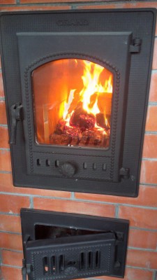

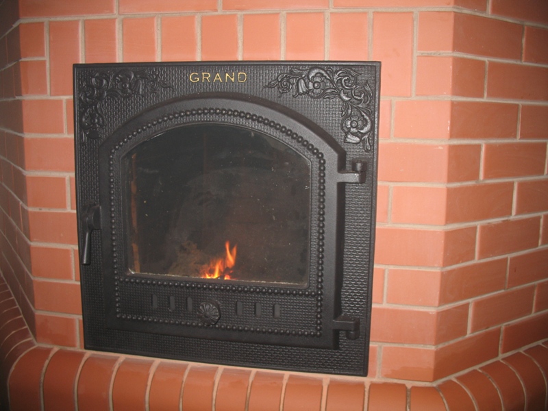

Гранд в банной пламенной печи. Выяснился еще один момент. Нужно проверять затяжку стекла. На одной из дверок оказалось внутренняя рамка слишком затянута и при первой топке рамка раздавила стекло. К чести производителя стекло списали на его счет. Вообще по браку ситуация не идеальная, но проблем с заменой никаких. Люди работают над повышением качества.
250х350 мм

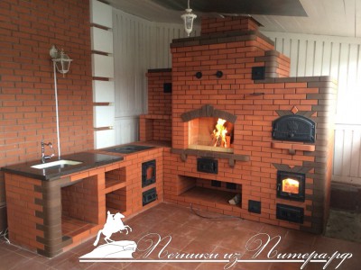

А вот печное литье Гранд в составе уличного печного комплекса, все литье пришлось дорабатывать напильником, перерезать резьбу на рамках, пропилы от болгарки на всех дверцах, ужас какой то, неужели нельзя отрезать штыри не портя рамку, всетаки должен быть товарный вид. Поддувальные дверки все открываются справа на лево, а топочные слева на право. Прочистные дверцы вообще отстой просто отваливаются от рамки. Вообщем над качеством еще работать и работать, зато цены уже поднимают, оптовые я имею ввиду. Да и с учетом курса евро, лучше купить финское немного переплатив, по крайней мере получишь качество, а не кота в мешке да еще и с гемороем по замене отправке обратно и т.д.
 Размер файла:  400.86 КБ
 Просмотров:  1065 раз(а)
Андрей Федоров
Сообщения: 169
СообщениеДобавлено: Пт 24 Апрель 2015, 17:53 Ответить с цитатойВернуться к началу
Да, партия сделанная перед новым годом качеством не блистала. Конкретная была подстава. Отправил все обратно. Пистонов вставили видимо. После нового года пришло вполне приличное литье и поддув в правилтную сторону и прочистки плотные.

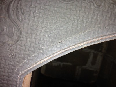

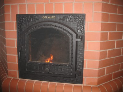

Дерьмом оказалось печное литье Гранд, взяло не с того, ни с сего и треснуло. Причина не понятна. Остался только осадок и уверенность, что никакое импортозамещение не заменит нормальное SVT. Фото прилагаю.
трещина.
 Размер файла:  489.16 КБ
 Просмотров:  825 раз(а)
 Размер файла:  546.37 КБ
 Просмотров:  1116 раз(а)
СообщениеДобавлено: Пт 25 Декабрь 2015, 21:58 Ответить с цитатойВернуться к началу
Евгений дверцы чугунн льют в китае у нас сборка результат не предсказуем 50 на 50
