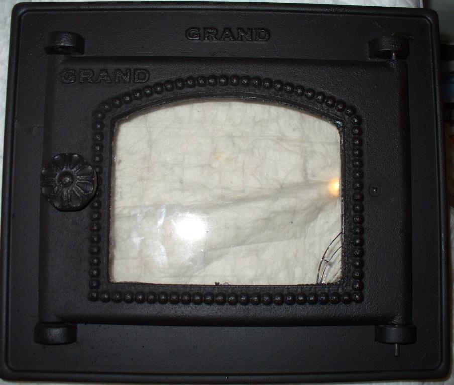

Появились и не герметичные печные. Grand 351. 250Х210 мм. Стекло умудрился кокнуть... ((

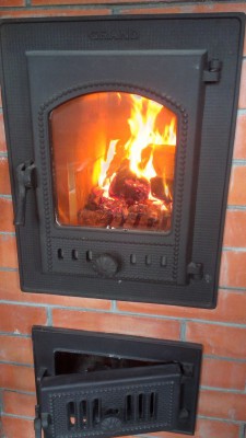

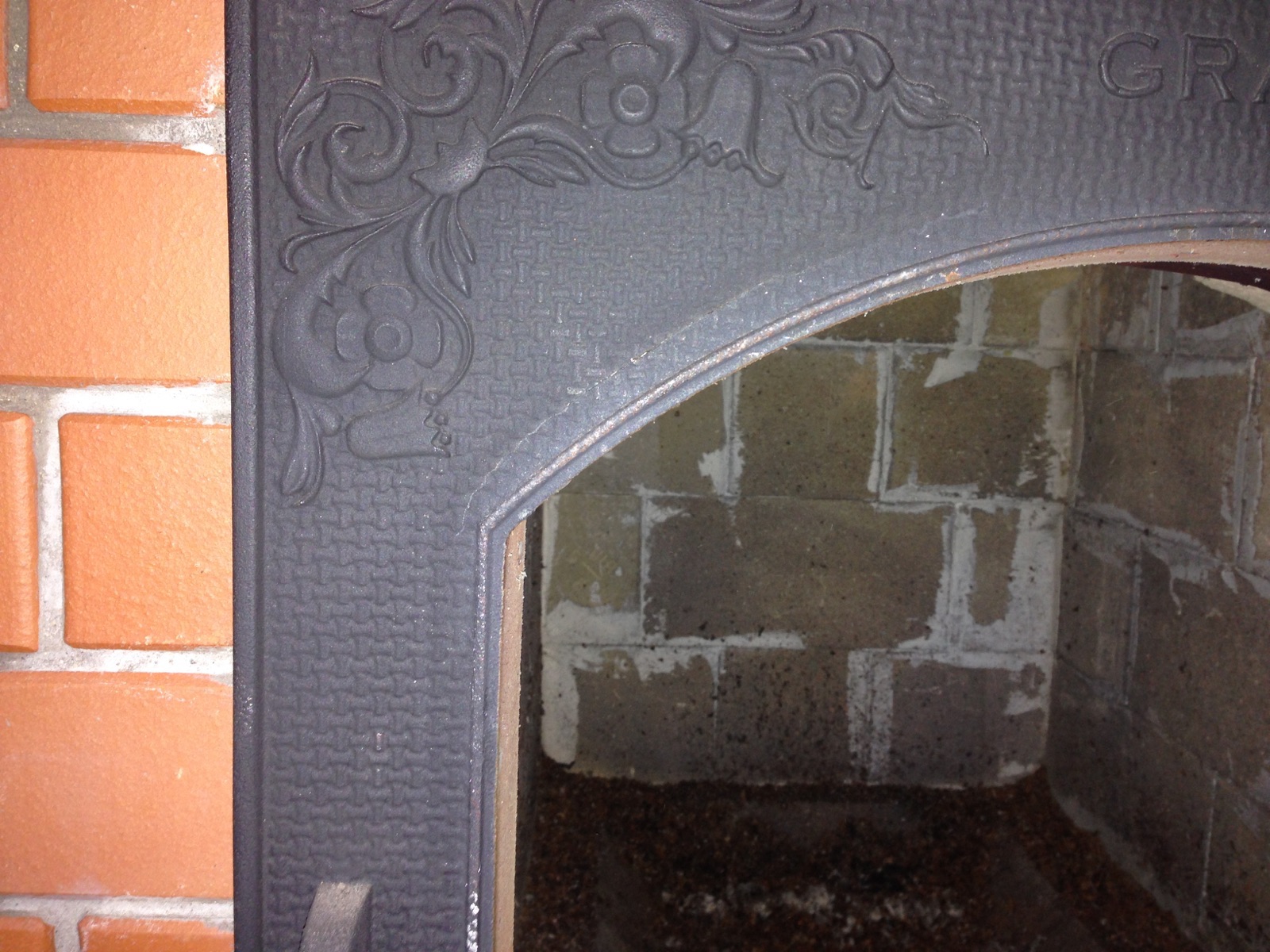

СообщениеДобавлено: Вс 8 Февраль 2015, 02:13 Ответить с цитатойВернуться к началу

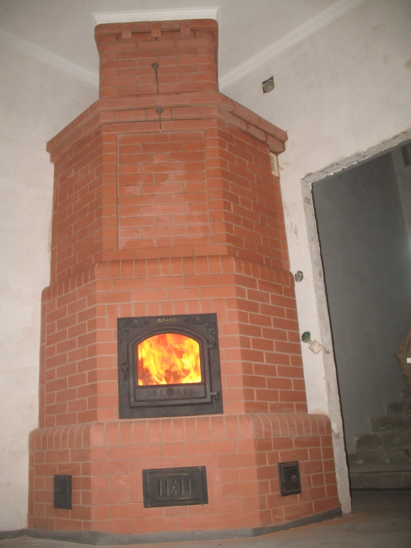

Вот и первая дверка Гранд нашла свое место в печи.
При монтаже дверки выяснилось
1)после первой топки обгорала краска было много вони сейчас все ок
2 ) посадочные отверстия под анкера попадают в швы надо сверлить свои дырки чугунн на рамке очень толстый 0.6 -0.8 запасайтесь сверлами впрок они часто будут ломаться .
Заказчик доволен выбором дверки она как бы смотрится ВИНТАЖННАЯ спасибо Андрею за раскрутку нового русского бренда и проталкиванию в массы . Very Happy

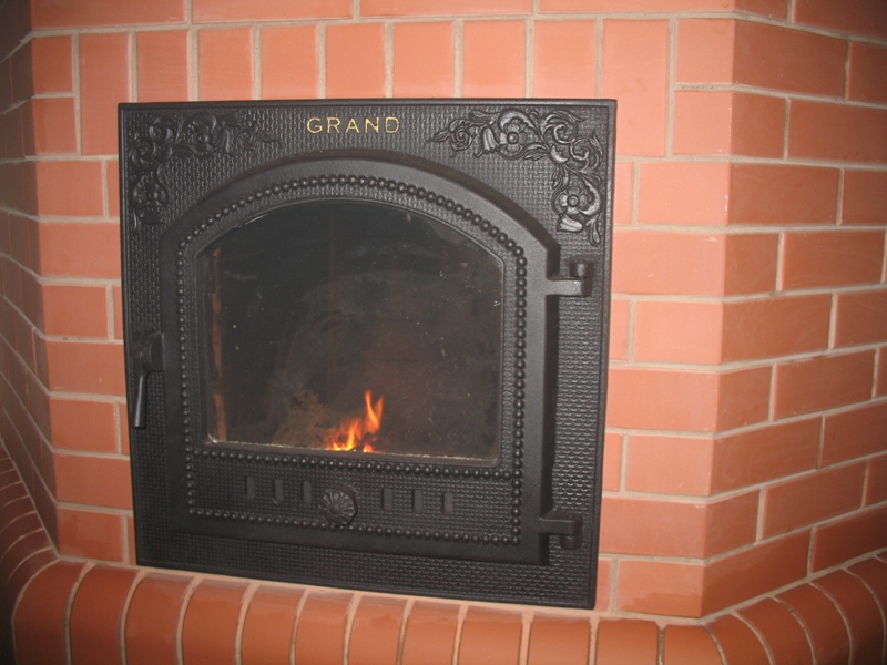

СообщениеДобавлено: Чт 23 Апрель 2015, 13:22 Ответить с цитатойВернуться к началу

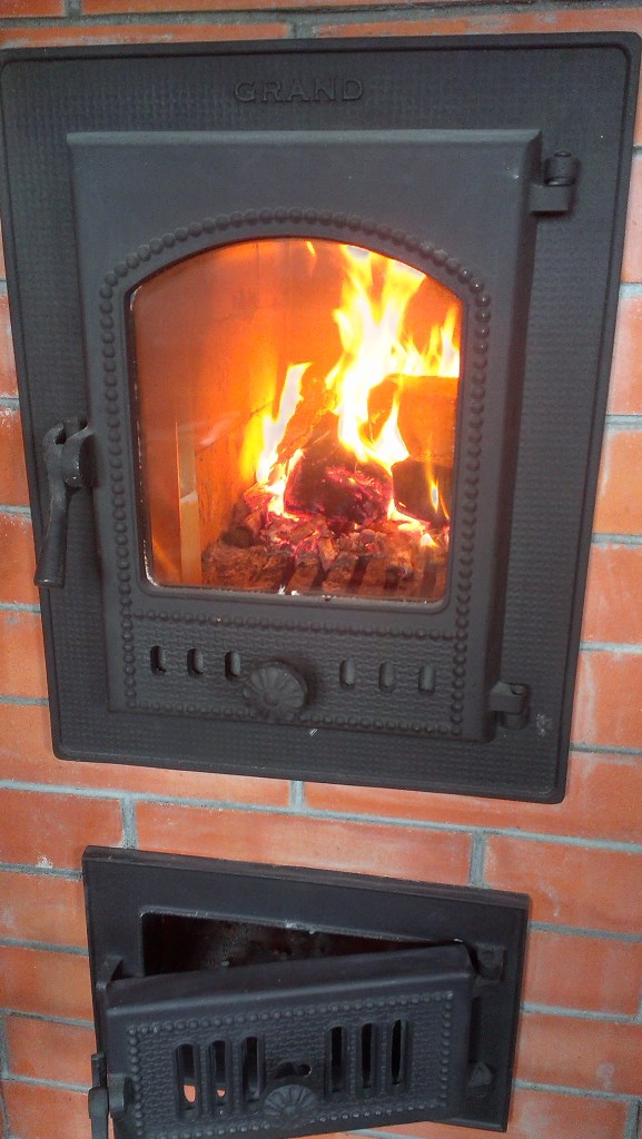

Гранд в банной пламенной печи. Выяснился еще один момент. Нужно проверять затяжку стекла. На одной из дверок оказалось внутренняя рамка слишком затянута и при первой топке рамка раздавила стекло. К чести производителя стекло списали на его счет. Вообще по браку ситуация не идеальная, но проблем с заменой никаких. Люди работают над повышением качества.

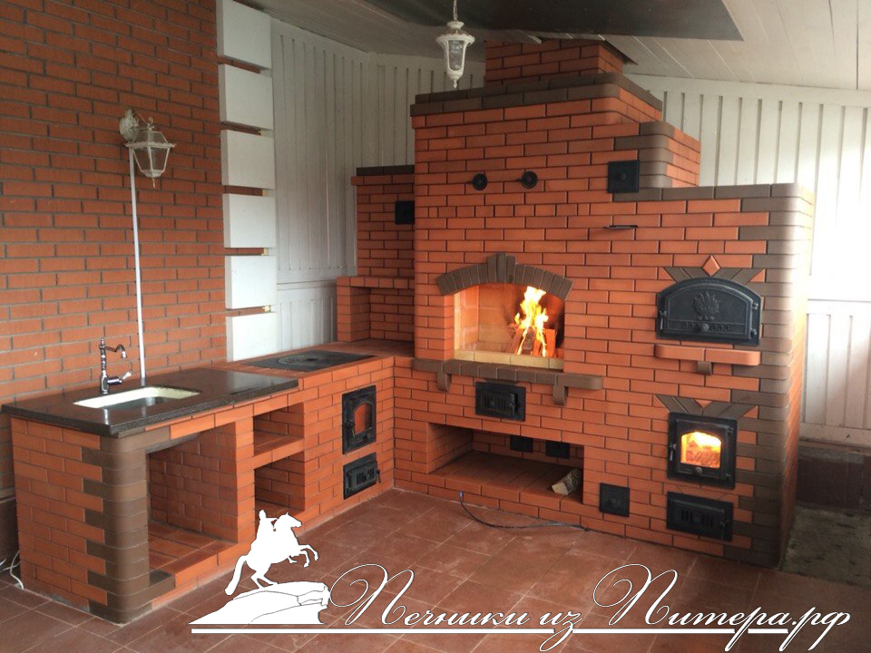

Евгений Романов
Сообщения: 620
СообщениеДобавлено: Чт 23 Апрель 2015, 14:41 Ответить с цитатойВернуться к началу
А вот печное литье Гранд в составе уличного печного комплекса, все литье пришлось дорабатывать напильником, перерезать резьбу на рамках, пропилы от болгарки на всех дверцах, ужас какой то, неужели нельзя отрезать штыри не портя рамку, всетаки должен быть товарный вид. Поддувальные дверки все открываются справа на лево, а топочные слева на право. Прочистные дверцы вообще отстой просто отваливаются от рамки. Вообщем над качеством еще работать и работать, зато цены уже поднимают, оптовые я имею ввиду. Да и с учетом курса евро, лучше купить финское немного переплатив, по крайней мере получишь качество, а не кота в мешке да еще и с гемороем по замене отправке обратно и т.д.
 Размер файла:  400.86 КБ
 Просмотров:  1057 раз(а)
Андрей Федоров
Сообщения: 169
СообщениеДобавлено: Пт 24 Апрель 2015, 17:53 Ответить с цитатойВернуться к началу
Да, партия сделанная перед новым годом качеством не блистала. Конкретная была подстава. Отправил все обратно. Пистонов вставили видимо. После нового года пришло вполне приличное литье и поддув в правилтную сторону и прочистки плотные.

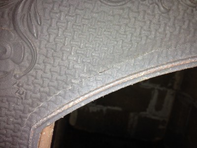

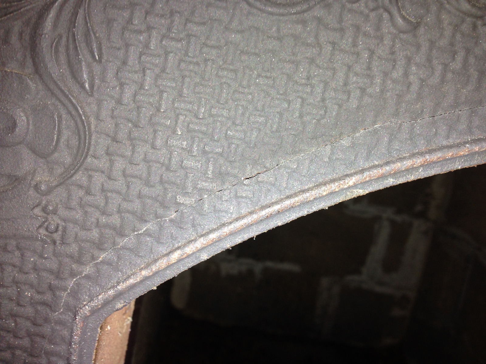

СообщениеДобавлено: Пт 25 Декабрь 2015, 21:14 Ответить с цитатойВернуться к началу
Дерьмом оказалось печное литье Гранд, взяло не с того, ни с сего и треснуло. Причина не понятна. Остался только осадок и уверенность, что никакое импортозамещение не заменит нормальное SVT. Фото прилагаю.
трещина.
 Размер файла:  489.16 КБ
 Просмотров:  814 раз(а)
 Размер файла:  546.37 КБ
 Просмотров:  1101 раз(а)
СообщениеДобавлено: Пт 25 Декабрь 2015, 21:58 Ответить с цитатойВернуться к началу
Евгений дверцы чугунн льют в китае у нас сборка результат не предсказуем 50 на 50
