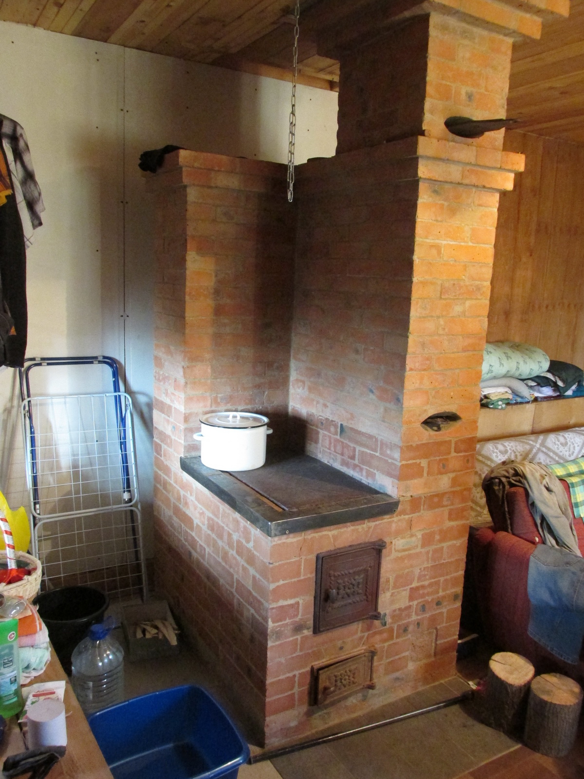

День добрый.
наткнулся вот в своих загашниках на ссылку на эту тему - и вспомнил что не отписал результат.
спецам он и без надобности, но может кому начинающим будет интересно Smile
короче, так сложилось что с большими отвлекушками на прочие дела делалась печь - но доделалась.
сделано практически по начальной порядовке лишь с переходом на нормальную полноразмерную плиту (от старой печи). соответственно тогда встала (поместилась) и футеровка, которую сделал из самого обычного кирпича без всякого раствора. Отталкиваясь от того чтобы просто было менять ее участки.
Раствор - суглинок из под ног. Тощеват он правда - потому сдобрил его раствором для печей "Геркулес" в соотношении почти 1:1.
Главное: Печью доволен Smile. Тяга, прожорливость, прогрев - все устравивает более чем. Тем более для первой в жизни печи (вырос в деревне - с чем сравнить вроде как имею)
фото процеса более детально можно посмотреть здесь https://yadi.sk/d/rnU3K7UpdtAP3
готовая печь
 Размер файла:  603.48 КБ
 Просмотров:  948 раз(а)
Последний раз редактировалось: Igora (Сб 10 Январь 2015, 20:58), всего редактировалось 1 раз

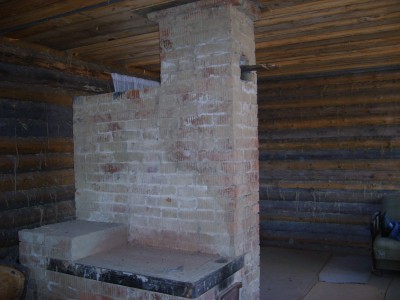

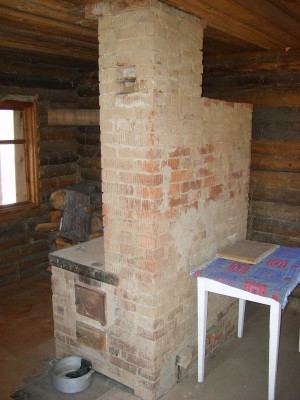

кстати, к слову о том почему захотел передать старую печь сложенную неизвестно кем.
старая печь 2
 Размер файла:  560.9 КБ
 Просмотров:  816 раз(а)
старая печь
 Размер файла:  405.46 КБ
 Просмотров:  893 раз(а)
Сообщения: 6027
СообщениеДобавлено: Сб 10 Январь 2015, 20:48 Ответить с цитатойВернуться к началу
Молодец! Видно, что старался Razz Рад за тебя и твоих домашних!
Тёплого дома Вам!
Дрова суши Cool !

mazatrucker74rus
СообщениеДобавлено: Вс 11 Январь 2015, 00:23 Ответить с цитатойВернуться к началу
Аккуратная работа! Цепь для каких целей используется ( лестница ? ) ?
Дилетант аз есьмь .
Igora
Зарегистрирован: Пн 28 Сентябрь 2009, 07:26
Сообщения: 7
Регион: Иркутск
СообщениеДобавлено: Вс 11 Январь 2015, 08:21 Ответить с цитатойВернуться к началу
цепь просто разово прицепили над плитой прошлой осенью для чего-то посушить - да так и прижилась. Вот и висит Smile.

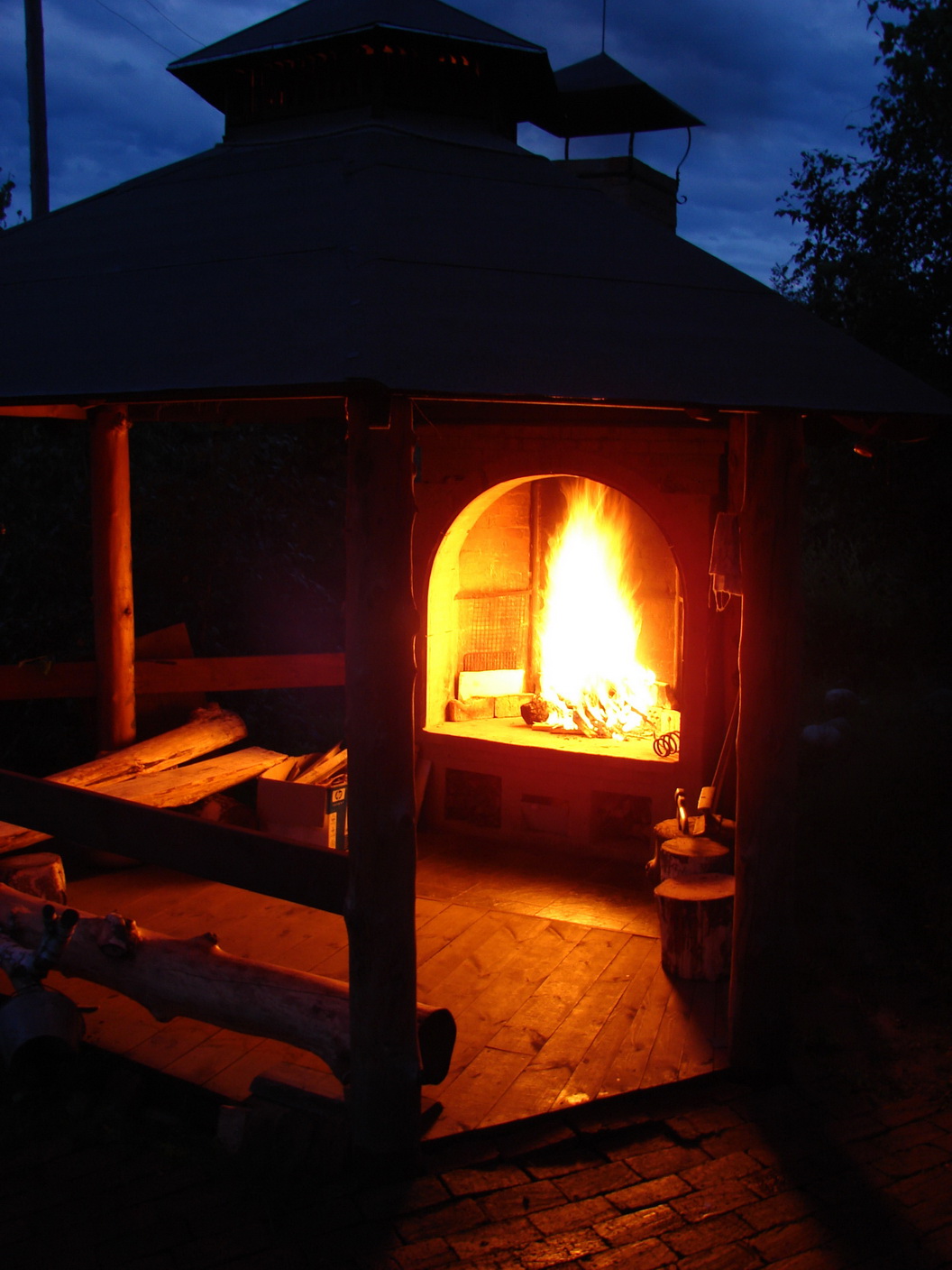

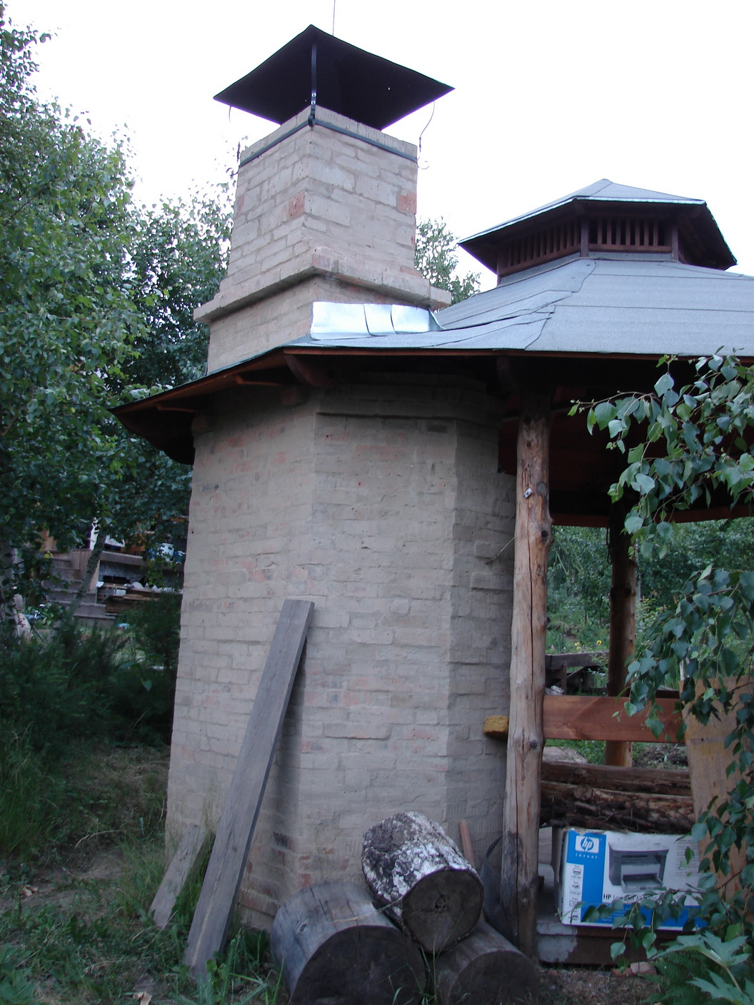

Печь хочу еще пообмыть малость получше, как руки дойдут, да покрыть пропиткой-грунтовкой - и остаивить как есть.
Никто не в курсе - грунтовка обычная (белая глубокого проникновения) годится ? в районе плиты гореть/менять цвет не будет?
А кирпич со старой печи (с бороздками на боках) пустил на очаг в беседку. Там с требованиями к ровности попроще - потому сойдет Smile
Очаг на фото.
подробней по нему можно глянуть здесь https://yadi.sk/d/hob9DwtDdtXgX
очаг в беседке вид снаружи
 Размер файла:  500.6 КБ
 Просмотров:  810 раз(а)
очаг в беседке вечером
 Размер файла:  320.85 КБ
 Просмотров:  720 раз(а)
