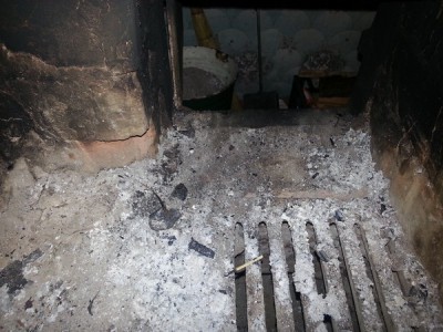

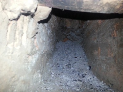

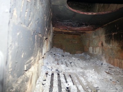

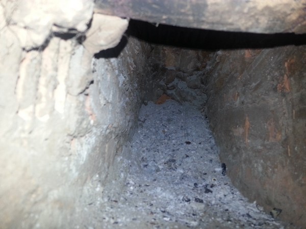

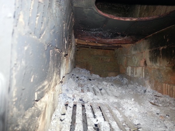

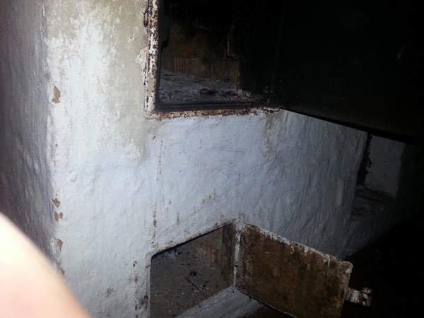

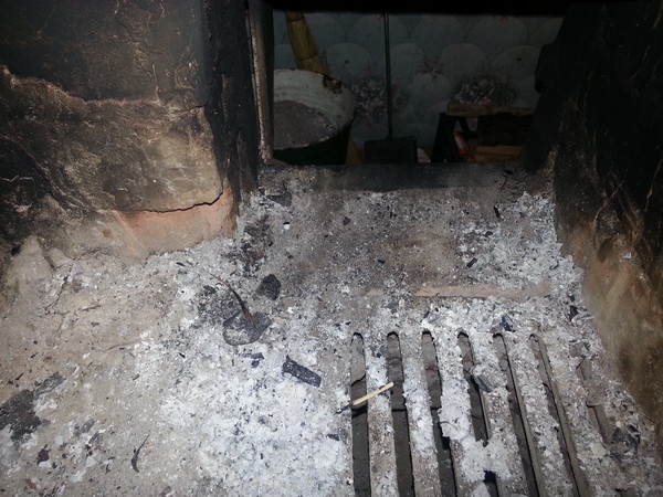

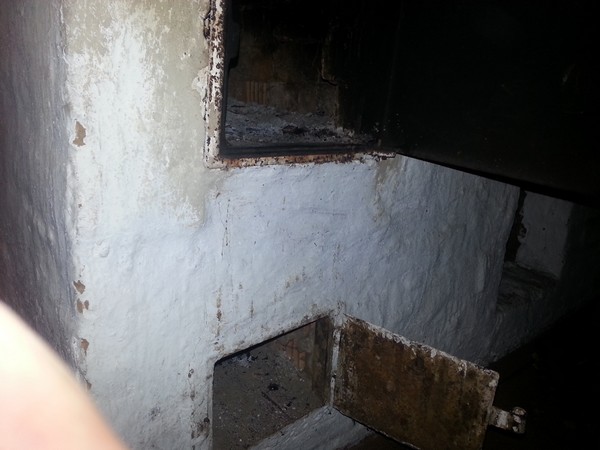

https://cloud.mail.ru/public/e964f13c52fe/20150118_163949.jpg
https://cloud.mail.ru/public/eea685753fd2/20150118_164017.jpg
https://cloud.mail.ru/public/140ce49f94e7/20150118_164029.jpg
https://cloud.mail.ru/public/5c03bda96375/20150118_164128.jpg
https://cloud.mail.ru/public/26a2fd5485d4/20150118_164341.jpg
надеюсь что сфотографировал то что надо было

Евгений Вятский
Зарегистрирован: Пт 17 Октябрь 2014, 08:19
Сообщения: 113
СообщениеДобавлено: Пн 19 Январь 2015, 20:58 Ответить с цитатойВернуться к началу
думаю, когда дверку опустите дымить перестанет =). У вас это основная проблема, дымит именно из за неё разумеется под и колосник также на уровень дверцы топочной, а лучше на ряд ниже, с плитой не надо ни чего творить, колосник чуть выше дверцы поддувальной см на 6. Топку опускайте на 3 ряда всю

СообщениеДобавлено: Пн 19 Январь 2015, 21:08 Ответить с цитатойВернуться к началу
Фото 164017 перед опускным каналом (в конце топки) сделать порожек т.е выложить стенку поперек топки, поднять ее не доходя до плиты 1 ряд. Сделать на сухо и посмотреть что изменится. Верх этой перегородки должен быть выше верха топочной дверцы хотя бы на пару см.

Евгений Вятский
Сообщения: 113
СообщениеДобавлено: Пн 19 Январь 2015, 22:45 Ответить с цитатойВернуться к началу
Могу без эксперимента сказать хреново будет Surprised. Очень хреново Smile. Хотя люблю всякие эксперименты Smile

СообщениеДобавлено: Вт 20 Январь 2015, 07:44 Ответить с цитатойВернуться к началу
А зря такое говоришь. Надо попробовать, а потом и говорить. Там скорей всего был этот перевал, со временем развалился.

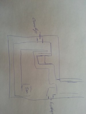

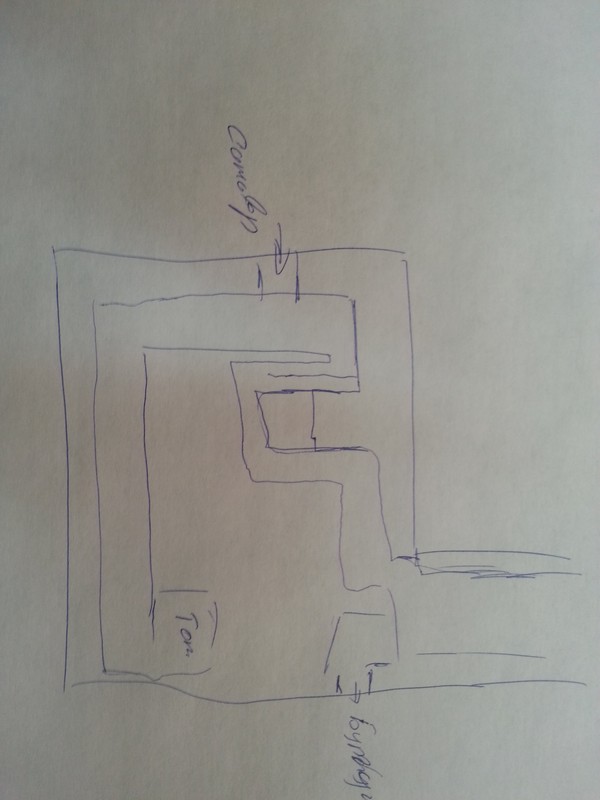

https://cloud.mail.ru/public/fbfdf945b6de/20150120_121831.jpg
примерно нарисовал схему канала от подтопка, правда вот короткого контура нет хотя буржуйка топится я так как то на прямую в трубу. а для самовара с зади пришлось заделать так как туда весь дым валил

Мангилев Сергей
Сообщения: 978
Регион: Советск
СообщениеДобавлено: Вт 20 Январь 2015, 12:43 Ответить с цитатойВернуться к началу
Проверте канал от самоварника до трубы.

Евгений Вятский
Сообщения: 113
СообщениеДобавлено: Ср 21 Январь 2015, 18:36 Ответить с цитатойВернуться к началу
Перевала скорее всего не было, если дальше дым вниз, а после в бок, и даже в ином случае тоже если печник хоть чуть-чуть с головой дружил так как 4 ряда до плиты, куда там ещё чего-то, ну а ежели не дружил, бедный хозяин =(. Остальное в личку, не хотел обидеть, за спиной на фото неплохое барбекю, так что может ещё сам чему поучусь у мастера так сказать бартер знаниями =)
Относительно самовара, если входное отверстие самовара находится выше ряда перекрытия первого колодца то ещё бы не дымил, дым куда пойдёт вверх или вниз. Делайте дырку в верхнем колодце, а эту заделывать. По схеме ну ни чего не понял Laughing, у вас что там ещё и духовка в печке, тогда и из-за неё тоже может дымить, ежели не правильно установлена или под ней не прочищено.
