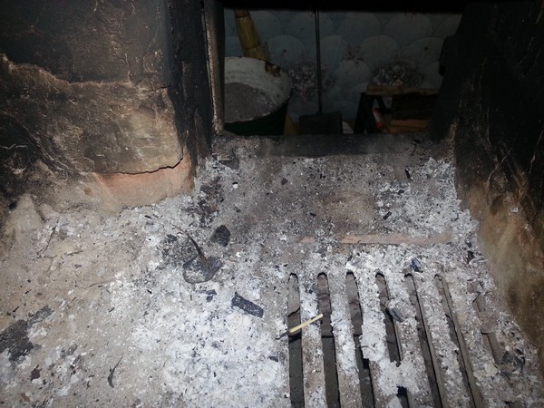

Осенью приобрели домик в деревне стали протапливать печь пробовать. русская и буржуйка топились сразу и хорошо но вот подтопок никак не хотел топиться . было понятно что дымоход весь забит. после того как вскрыл кирпичи(с помощью конечно же) вынули три ведра золы. после этого загорелось но дым повалил с задней стенке в отверстие для самовара которое пришлось заделать. после этого стало топиться но дрова надо закладывать очень далеко практически на вытянутую руку тогда тянет в трубу. а если чуть поближе к дверки то начинает дымить на ружу .. ну и естесвенно пол плиты накаляются плохо но половина и приступок горяченные. подскажите может стоит как то переделать печь и сколько это может ориентировочно стоить.

Из того, что видно:
1. верх ДТ-3 слишком высоко, надо бы опустить дверку топочную на 2-3 ряда, вместе с поддувальной.
Снимите варочную плиту с вьюшками и сделайте 2-ва фото топочной камеры внутри - колосник и хайло.

Возможно не везде почистили,бывает верхний перевал сажей зарастает.Прутиком свеже срубленным пошурудить, дверка топочная действительно высоковато стоит.

https://cloud.mail.ru/public/e964f13c52fe/20150118_163949.jpg
https://cloud.mail.ru/public/eea685753fd2/20150118_164017.jpg
https://cloud.mail.ru/public/140ce49f94e7/20150118_164029.jpg
https://cloud.mail.ru/public/5c03bda96375/20150118_164128.jpg
https://cloud.mail.ru/public/26a2fd5485d4/20150118_164341.jpg
надеюсь что сфотографировал то что надо было

думаю, когда дверку опустите дымить перестанет =). У вас это основная проблема, дымит именно из за неё разумеется под и колосник также на уровень дверцы топочной, а лучше на ряд ниже, с плитой не надо ни чего творить, колосник чуть выше дверцы поддувальной см на 6. Топку опускайте на 3 ряда всю

Фото 164017 перед опускным каналом (в конце топки) сделать порожек т.е выложить стенку поперек топки, поднять ее не доходя до плиты 1 ряд. Сделать на сухо и посмотреть что изменится. Верх этой перегородки должен быть выше верха топочной дверцы хотя бы на пару см.

А зря такое говоришь. Надо попробовать, а потом и говорить. Там скорей всего был этот перевал, со временем развалился.

Перевала скорее всего не было, если дальше дым вниз, а после в бок, и даже в ином случае тоже если печник хоть чуть-чуть с головой дружил так как 4 ряда до плиты, куда там ещё чего-то, ну а ежели не дружил, бедный хозяин =(. Остальное в личку, не хотел обидеть, за спиной на фото неплохое барбекю, так что может ещё сам чему поучусь у мастера так сказать бартер знаниями =)
Относительно самовара, если входное отверстие самовара находится выше ряда перекрытия первого колодца то ещё бы не дымил, дым куда пойдёт вверх или вниз. Делайте дырку в верхнем колодце, а эту заделывать. По схеме ну ни чего не понял Laughing, у вас что там ещё и духовка в печке, тогда и из-за неё тоже может дымить, ежели не правильно установлена или под ней не прочищено.

Пригласил вчера Печных дел мастера посмотреть мою печь. он мне показал проблеммы в трубе на крыше и сказал что это подсос воздуха который мешает хорошей тяги ну и естесвенно запретил пользоваться печкей по избежание пожара, сказал что надо малость отремонтировать топку и дочистить трубу т.к. мы не везде прочистили. вобщем сказал сколько будет стоить работа + немного материалов и все отремонтирует . Поставит везде прочистные дверки ну и т.д. Вобщем по буджету получилось все равно дешевле чем строить новую печь или полностью ломать и ставить железяку. Сказал что может буржуку перенести в любое место около печки и врезать ее в дымоход печи. может подскажете что на сегодняшний день из печек камин-буржуйка можно так подключить( извиняюсь если не к месту(по теме) вопрос . Что сделает потом сфотографирую и фото размещу.
