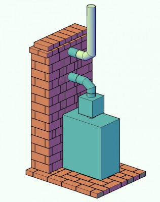

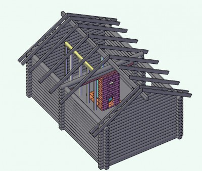

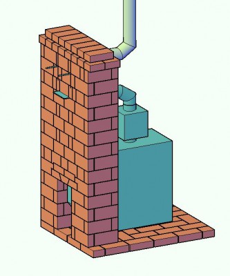

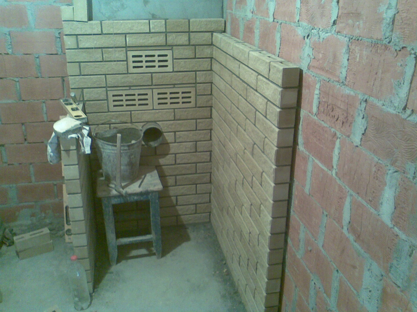

Приветствую всех. Вот решился, наконец то. Пока только проект на обсуждение.
Что имеем. Баня, сруб 6х4 метра: парная, помывочная и комната отдыха (КО). Печь металлическая. Топится печь будет из КО.
Условия: щиток должен выходить только в КО. Условия тёщи т.к. баньку для её любимой строю. Почему только в КО, не хочет, чтобы что то "торчало из кирпича сделанное в помывочной", чтобы там однородная стена была, чтобы красиво было)).
Можно было бы и не заморачиваться так, а просто сложить портал, выходящий в КО плюс в парной кирпичиками защитное ограждение сделать вокруг печи, но... жалко тепло в трубу выпускать, хоца и КО согреть.
Еще вводные: почему так выход трубы сделан, у меня там 2 бревна переруба сделаны, типа 5 стена из бревна.
Вопрос: будет ли это работать. Щиток из кирпича на ребро.
Спасибо всем отклитикнувшимся заранее.
 Размер файла:  64.14 КБ
 Просмотров:  1044 раз(а)
 Размер файла:  57.1 КБ
 Просмотров:  770 раз(а)

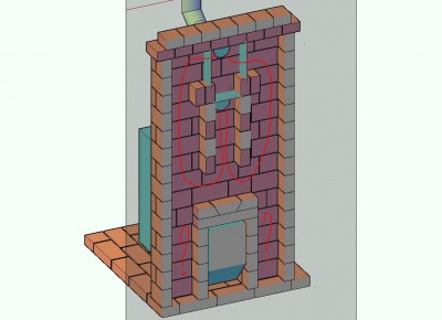

Знак вопроса: будет ли здесь прогреваться? Голубые это заслонки.

Да, так волновался(все первую в жизни тему создаю), забыл еще вводные написать. Сруб на винтовых сваях. В том месте, где расположен щиток, проходит брус ообвязки 150 на 200. Т.е. щиток будет стоять без фундамента так на полу. Читал, что до 700 кг можно без фундамента ставить.
Моё личное мнение:
Щиток будет очень горячий.
Если и делать, то в моечную, чтобы там было очень тепло.
И толщиной в полкирпича.

СообщениеДобавлено: Ср 28 Январь 2015, 14:08 Ответить с цитатойВернуться к началу
Тогда буду думать и искать, если фундамент все равно делать, Г-образный щиток, чтобы и КО обогревал и моечную.
Сообщения: 2370
СообщениеДобавлено: Ср 28 Январь 2015, 14:14 Ответить с цитатойВернуться к началу
Да не надо щиток делать. Лишнее это.
Наоборот теплоизолировать парилку надо от КО и моечной.
Максимум - просто Г-образную стенку в полкирпича.
Просто от печки нагреваться будет.

СообщениеДобавлено: Ср 28 Январь 2015, 17:43 Ответить с цитатойВернуться к началу
Делайте смело Г. щиток. М.Б.П. -тепла очень много в трубу уходит.

А если щиток после облицевать плиткой специальной (это для тещи чтобы красиво))), сильно повлияет это на его нагрев?
lexxul
Зарегистрирован: Ср 14 Январь 2015, 07:49
Сообщения: 12
СообщениеДобавлено: Чт 29 Январь 2015, 15:14 Ответить с цитатойВернуться к началу
А если все таки вернуться к моему щитку на ребро. Если его облицевать, а там где вход дыма в щиток нержу для защиты кирпича установить? Все равно сильно греться будет?

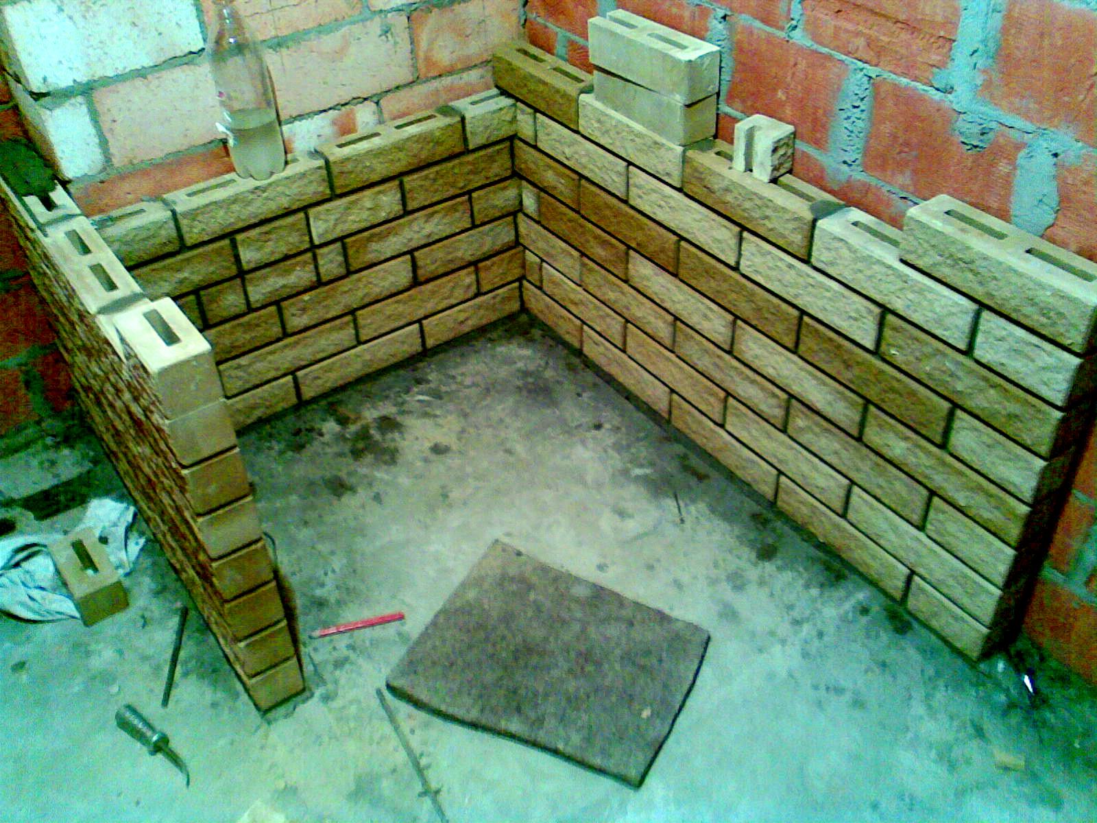

Вогнистый Владимир
Регион: Мариуполь, Украина
СообщениеДобавлено: Чт 29 Январь 2015, 18:12 Ответить с цитатойВернуться к началу
Отбойник -нужно ставить однозначно. Щиток-оковать уголком , утянуть сеткой и т.д. и т.п. Дверки прочистки -можно закрыть плиткой на ГПР. Порадуй тещу.
Печь - это душа дома!!!
mazatrucker74rus
СообщениеДобавлено: Чт 29 Январь 2015, 18:42 Ответить с цитатойВернуться к началу
У меня щиток в бане . По отбойнику - я ЗА ! двумя руками и одной ногой ( стоять то на чем-то надо ! ) . У меня он из нержи , жалею , что полностью от кирпича базкартоном не отделил . Там зеркало в четверть кирпича , очень сильно греется .
Ты ведь читал темы Сергея 5_6 и Дмитрия ADN ?
КО через дверку нехило нагревается , если ты целиком щиток туда вытащишь , там жить нельзя будет . Схема щитка у тебя сильно не совершенна - низ греться не будет , нужно переделать и про "летний ход " не забывать . Причем на летнем ходу кирпич в горизонте должен греться одинаково и к разделке ППР отнестись очень серьезно . А в моечной , да и парной кирпич необходим , чтобы получить то мягкое ИК излучение , за которым все гоняются . По баням где советуешься ? На форумбани.ру загляни , часть вопросов отпадет .
Что за печь , такие как правило в саркофаг из кирпича забирают ?

Вогнистый Владимир
СообщениеДобавлено: Чт 29 Январь 2015, 20:24 Ответить с цитатойВернуться к началу
Можно и во второй контур одеть. Второй контур -хоть под расшивку -хоть под плитку.
Приветствую. Прошу прощения за молчание. На работе завал, да и домашние дела тоже не требуют отлагательств.
А что такое - отбойник?
Да, темы эти читал, ваши сообщения там тоже видел.
Сейчас штудирую тему с активным участием Владимира Вогнистова "Проект Г-образного щитка + Ламель Оптима в каркасную баню"
Печь Сахара 24 Теплодара.
Сижу и на форумбани и форумхаусе и здесь) и еще всякие разные.
Жаль, что узнал о них поздно, до начала строительства бы почитать стоило бы, но.. что выросло. то выросло.
Щиток на ребро захотел т.к. в книге "Кладка печей своими руками" Шепелева А.М. есть щиток облегченной конструкции, который как раз без фундамента можно ставить, вот думал сейчаааас как изобрету велосипед.

http://forumbani.ru/topic/397-banya-5h5-iz-brusa-na-dachnom-uchastke-mazatruckera/?p=93778 у меня вот такая загогулина панимашь , сверху базкартон положил , а сбоку нет , при протопке через кирпич в четверть в этом месте до 160 нагревается , и это я пока сосной для обогрева стройки топлю ....

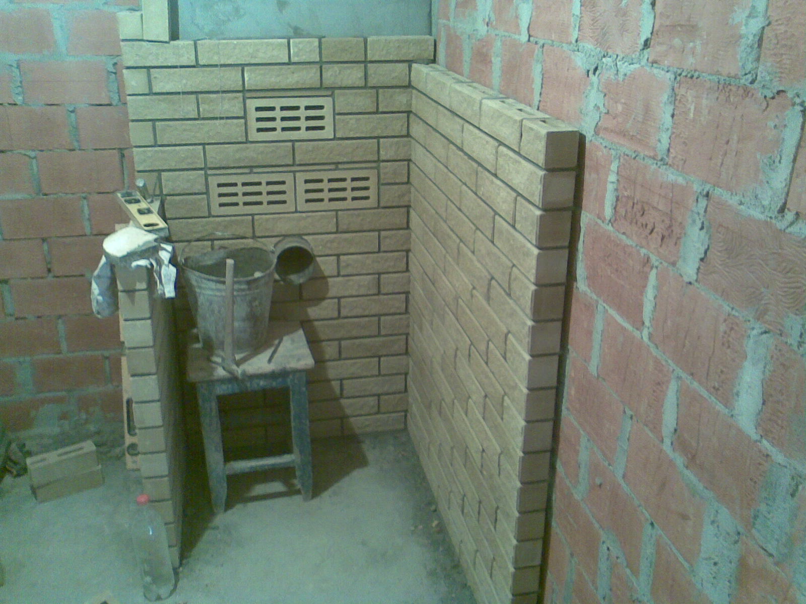

Вогнистый Владимир
СообщениеДобавлено: Вт 3 Февраль 2015, 19:12 Ответить с цитатойВернуться к началу
Блин -кто сказал -что народ у нас - разучился руками работать. ? У меня на фото -выше входа МБП. вент. решетки. Это вход подогретого наружного воздуха / воздух греется о стенки щитка./
