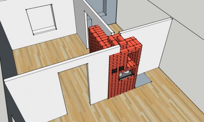

Ср 28 Январь  2015, 17:49
| Sandu писал(а): |
| internet_pechnik писал(а): |
| tuomob писал(а): |
почитал....как дети все...какие нафиг русские? челу надо просто приехать на дачу и прогреть максимально быстро и надежно. спуститесь на землю коллеги!  хватит в зазеркалье блуждать   |
Ну........
И что предлагаешь?
Ждём от тебя мудрого совета автору темы.... |
 да вроде мудрый совет уже был...вот чтото типа такого
мощный щиток шир. два кирпича, длиной-как получится.например 150см Топка с плитой. |
Вот этот вообще то что надо!!!! Огромное спасибо тебе"internet_pechnik", прям мысли читаешь!!!!      вот что хотел ! Теперь бы воплотить его в SketchUp   )))       |
А два шириной это, зачем? Внутренний будет 1 кирпич шириной, обычно 12 см. Вы туда горизонтальные вертикальные, колпаки, смежные или что хотите засунуть. Какой тип каналов?
 _________________ "Каждый должен быть величествен в своем деле"
Грасиан-и-Моралес
А два шириной это, зачем? Внутренний будет 1 кирпич шириной, обычно 12 см. Вы туда горизонтальные вертикальные, колпаки, смежные или что хотите засунуть. Какой тип каналов? |
 два шириной чтоб повысить размер и мощность щитка. всеж надо две комнаты им отопить.поначалу вообще планировал 2,5 кирпича.
Внутрянка проста-горизонт.канал понизу из топки до конца щитка, далее вверх до перекрыши и куча параллельных опускных , последний подъемный возле трубы гдето и выйдет.
Ниша в щитке-чтоб избежать заморочки с выходом из топки, чтоб выше было этого выхода.а перекрытие горизонт канала какправило тут очень горячее, ниша  увеличит зеркало щитка.
| Евгений Вятский писал(а): |
| tuomob писал(а): |
Ну........
И что предлагаешь?
Ниша в щитке-чтоб избежать заморочки с выходом из топки, чтоб выше было этого выхода.а перекрытие горизонт канала какправило тут очень горячее, ниша  увеличит зеркало щитка. |
НЕ может быть!!! точно мысли читаешь))) на самом деле хотел такой щиток, говорят тяга у него хорошая!)))
 _________________ Граждане!!! Не переходите улицу на тот свет!

Ср 28 Январь  2015, 20:50
Вместо ниши - ДХС(Р)
Перед первым подъёмным - короткая 2-3 кирпича, подвёртка.
Рассечки во 2-ром ярусе все на 1-дин ряд выше 2-рой подвёртки.
Их верх уступом по одному, последняя - ДК в 2-ва ряда.
