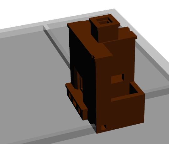

Печка 21 века. теплоемкая печка топится дровами, сгорает 10-15кг дров за час с небольшим. Печка теплая в течение суток. Достаточно одной протопки в день. По словам автора - печь для северных районов. Интересно - не ужели и правда.?
_________________ Печь - это душа дома!!!
Сообщения: 2377
Добавлено:
Ср 28 Январь 2015, 21:46
Вместо ниши - ДХС(Р)
Перед первым подъёмным - короткая 2-3 кирпича, подвёртка.
Рассечки во 2-ром ярусе все на 1-дин ряд выше 2-рой подвёртки.
Их верх уступом по одному, последняя - ДК в 2-ва ряда.
Добрый вечер Андрей Алексеевич!
Как Вы думаете, если учесть Ваши замечания, стоит ли автору темы строить печь по этой схеме?
_________________ С Уважением! Юрий. Тула.
Сообщения: 6060
Добавлено:
Ср 28 Январь 2015, 22:16
А в чём вопрос?
Вся тема про Т-образную ПТОВшку с "чистой" духовкой в первом ярусе-колпаке.
1. Размеры вполне себе... с запасом на "сутки хода" при однократной протопке в сутки при минус 25...
2. Топливник н.б. комбинированный, чтобы и бурый с Тульского бассейна, сгорал без проблем
3. КР на 2-ва ряда ниже ДТ, помимо КР, боковая подача ВВ на дожиг.
4. 3-ри подъёмных ДК.
5. Хайло в бок - под ТД
6. Ширина "щитков" в 2-ва к-ча на первом ярусе + футеровка ША-6-тыми!
7. 2-рой ярус м.б. и в полторашку - симпатишные полочки нарисуются , но стенки в 0,5!
Хочешь порисовать ?
Размеры я вынес в схеме авторские ТС... привязывайся к ним.
Проблемы будут с ТД шестериком...

Сообщения: 6060
Добавлено:
Ср 28 Январь 2015, 22:25
Успехов!
ДАЁШЬ противосанкционные отношения!!!
Не забывайте, что не вознаграждать труд - не есть верно , хотя бы добрыми пожеланиями..., ну а если хозяин хлебушек на стол домой принесёт - так вааще
Токма я в кетчупе не работаю - не поставил, т.ч. выдавай хотя б сечения по топке и по щиткам в джипеге.
При горизонтальных в 5 мм, до перекрытия под потолком - 30-ть рядов.

Добавлено:
Ср 28 Январь 2015, 22:33
... вот, не дорисовал ... навеянное Солиным Владимиром

Сообщения: 2377
Добавлено:
Ср 28 Январь 2015, 22:49
... вот, не дорисовал ... навеянное Солиным Владимиром  |
Грандиозно.
Я такие проекты не решаюсь делать.

Добавлено:
Ср 28 Январь 2015, 23:13
чем вы это открываете?

Sandu
Зарегистрирован: Сб 24 Январь 2015, 11:33
Сообщения: 17
Регион: Μόσχα
Добавлено:
Чт 29 Январь 2015, 00:07
| Евгений Вятский писал(а): |
чем вы это открываете? |
Это pdf... Открывается Addobe Reader-ом, но не думай, это только поверхностный проект)))

Добавлено:
Чт 29 Январь 2015, 00:46
| Sandu писал(а): |
Это pdf... Открывается Addobe Reader-ом, но не думай, это только поверхностный проект))) |
у меня несколько pdf редакторов Addobe не по умолчанию, не знал что такое можно в Addobe делать. Задний план до этого не видел, но эта печка примерно на 35-40 квадратов, если внутрянку правильно сложить.

Сообщения: 6060
Добавлено:
Чт 29 Январь 2015, 00:47
Зёма сваяет - подрихтуем по-соседски...
Сам тружусь в http://forum.stovemaster.ru/viewtopic.php?t=4332 от 2014 года версия, там и вариант опции - сохранение в ПДФе, для презентаций фасадов заказчикам, остальное - детальная Порядовка и Спецификация материалов, это уже в ИТР, если заказывают.
Сообщения: 6060
Добавлено:
Чт 29 Январь 2015, 01:03
Взрываются пиролизные газы в смеси с воздухом , когда прервано постоянное горение!
Этому способствуют топливники придушенного длительного горения...
Под уголь - шахтный топливник-корзинка "золотого горения" с обтеканием первичкой всей закладки сбоков-сзади-спереди
