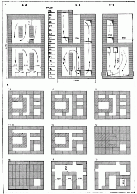

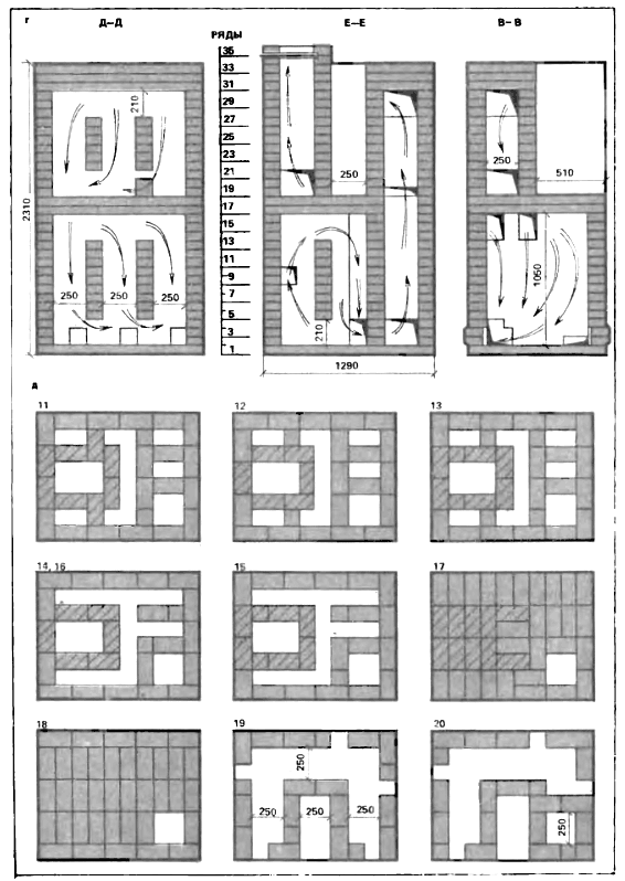

Всем доброго дня. Выбрал кирпичную печь с большей мощностью 6.2 киловата с одной протопки на 35 кв метров площади. Поставлю на первом этаже между двух комнат 10 и 25 метров соответственно(санузел и кухня). Потолок 2.9 метра. Какие проблемы могут возникнуть если мощность печи превышает отапливаемую площадь ? Дом двухэтажный 120 кв метров - 30 см из керамзитобетона стена, пока не утеплена. Почему не выбрал меньшую мощность - просто боюсь что вдруг теплоотдача будет меньше). Печь выбрал Я.Г.Порфирьева Отопительная печь с нижним прогревом размером 1190Х 1010 мм.

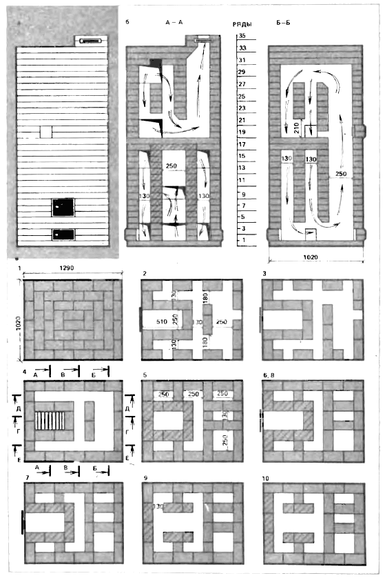

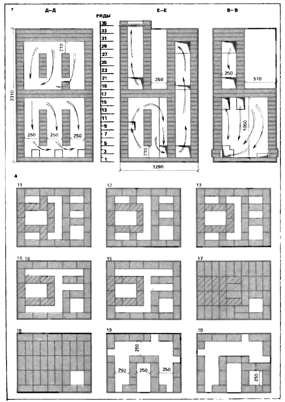

У Порфирьева 1290 Х 1010 мм, а не 1190Х 1010

Да Вы правы ошибся. А не может быть перетопа ? Что в комнате невозможно будет находится , если мощность печи больше чем отпаливаемая площадь ?
СообщениеДобавлено: Чт 26 Март 2015, 20:17 Ответить с цитатойВернуться к началу
лишний расход дров, т.к. нужно нагреть кирпичи печки...
При перетопе - придется сбрасывать тепло или на 2ой этаж или на улицу.
И снова деньги на ветер.

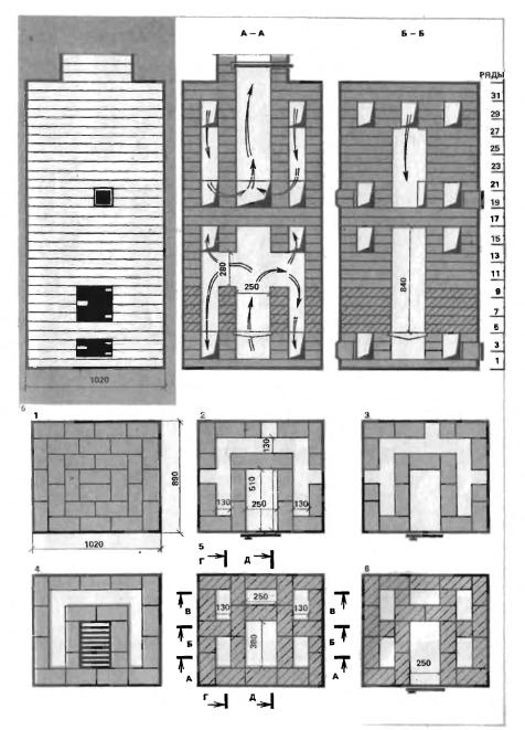

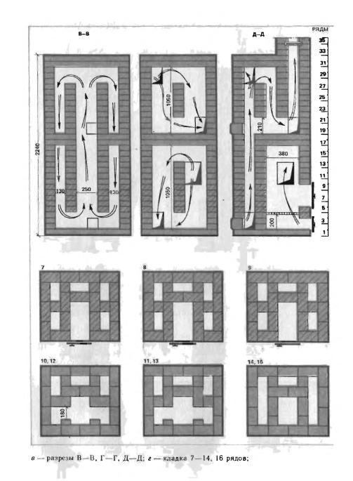

Спасибо большое Юра за развернутый ответ. Буду печку подбирать более подходящую для мое площади. А не подскажите по печи Я.Г. Порфирьева 1020*890 с нижним обогревом. Выложу сканы из его книги Печные работы. Интересует эффективность работы- будет работать или нет ? Может уже кто -то ложил эту печь.

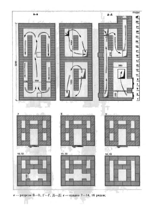

СообщениеДобавлено: Пт 27 Март 2015, 12:13 Ответить с цитатойВернуться к началу
Дальше порядовка

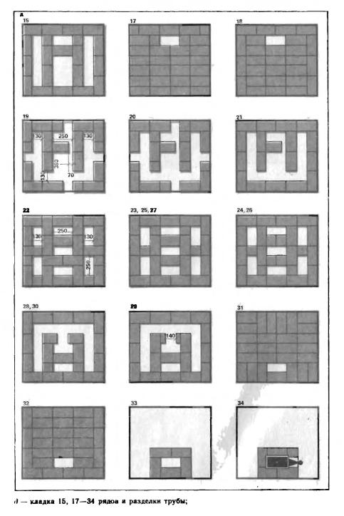

и еще

СообщениеДобавлено: Пт 27 Март 2015, 13:08 Ответить с цитатойВернуться к началу
все, что без футеровки развалится за пару лет.
