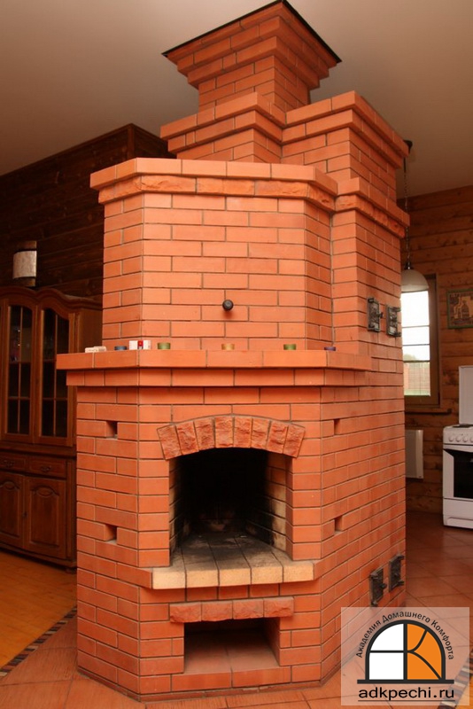

А еще я нашел на просторах интернета вот такую печку. (рисуночек прилагаю) (ссылку на другой ресурс не даю, ибо наверное не комильфо)
Мне она почему то понравилась, "вытяжкой" в готовочной области.)))
Идея у меня такая, хотелось бы скрестить два этих вида.
Но вот как это правильно сделать не знаю.((

Хочется с дивана наблюдать огонек. Вот как на картинке выше.

я хочу что то классическое.
мне выше печушка нравится, но вот как ее скрестить с двухэтажной.
и как вам двухэтажная печь, которою я нашел?
