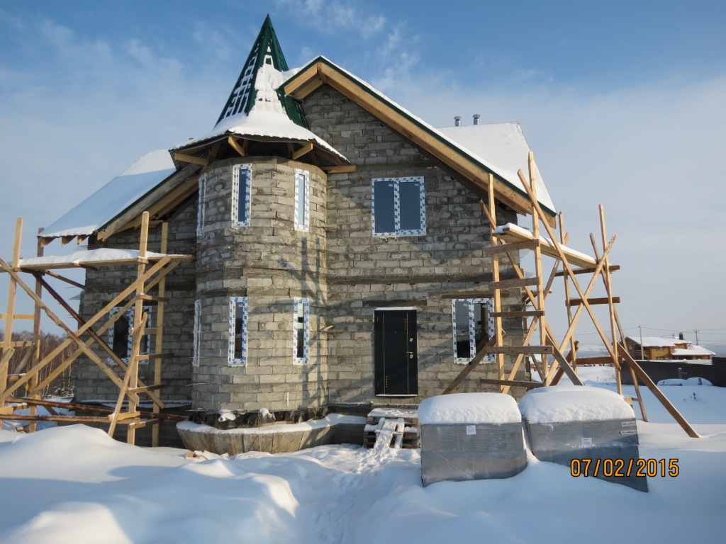

Я не новичок в строительстве, но в печных делах совсем профан, данное ремесло пока для меня на уровне "Я топил печь", на этом мои познания утонули.
На данном этапе своей жизни строю дом, и мое мнение что дом должен быть с печью.
С видом печи и функционалом определился, но вот как воплотить это в жизнь, (именно в жизнь, а не в жалкое существование) пока не знаю. Для этого и пришел на сей ресурс, попросить помощи и советов у знающих людей, и тех кто на этом "пол ведра глины съел").
Для начала выкладываю фото моего творения, строю без проекта, придумывал сам.
Для понимания моих способностей и правильности роста рук, сиё сооружение строил своими руками, кроме армопоясов и крыши, данные работы тяжелы для одного и не реальны.
_________________ Вячеслав, руки есть, пришел за знаниями.
