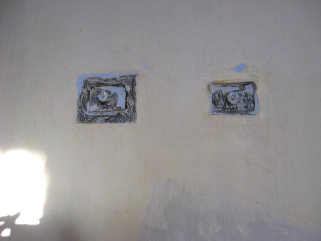

Дом постройки 1930 г. Печное хозяйство до сих в исправности, хотя ЦО.
Вот такие дверки типа прочисток, но махонькие и из латуни. Что это?

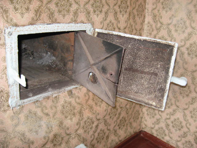

Кстати, ДТ двойная, с экраном!

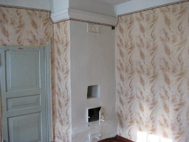

Вот общий вид, дверки с обратной стороны, вверху.

Раритет, однака!
Латунь проще в сборке Razz , был бы "крепкий" паяльный молоток. Cool
А начищенная - ещё и украшение Smile дому Surprised

ДТ эта для подовых печей, если не ошибаюсь.
Закрасили прежние хозяева.
Значит всё-же прочистки? Уж больно маленькое отверстие.

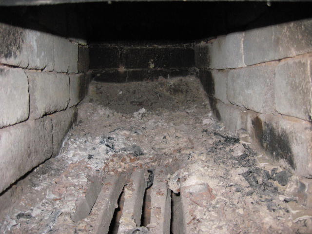

Не, печи с колосниками.

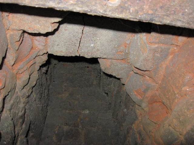

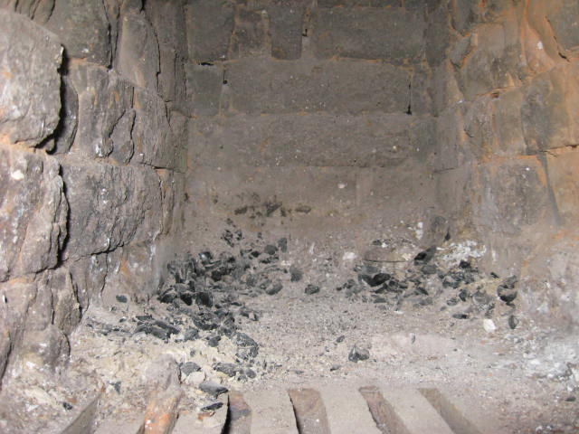

Вот такая топка, всего 85 лет простояла, а уже трещина!

Вторая печь с небольшой ВП в нише, скорее для быстрого нагрева, чем для готовки. Дак там намного всё лучше.

Встречались, на "графских развалинах", прочистки из черного железа в 1-дин ряд 70х130 (с глино-кирпичной начинкой внутри), но крышки не были из латуни...
Как я понимаю, в подовых печах протопка происходит с открытой наружной дверцей. Внутренняя дверца закрыта. В ней сделаны отверстия для подачи воздуха. После протопки наружная дверца закрывается и печь не выстужается и угар не лезет.

queser, наверно вы правы. Но насколько удобней нынешней фурнитуры, широкая рамка, прогресс блин!
Андрей_Алексеевич, только мельком глянул, похоже отверстие за крышечкой замазано. Наберусь любопытства, поковыряю. Confused

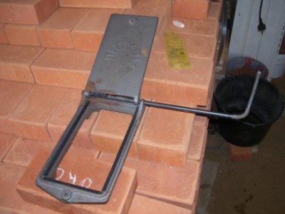

Пока не забыл, 2 вопроса. Вот там наверху, справа зарешоченное окошечко, это выход с холодной четверти, должен быть и вход? Не нашёл пока.
И вьюшку на ЗВ поменять сложно? Уж очень пачковитая, сковородка.

Только внизу...
Вскрывать не менее 5-ти рядов...
Может будет проще вот подобное Confused влепить...

Расковырял Smile

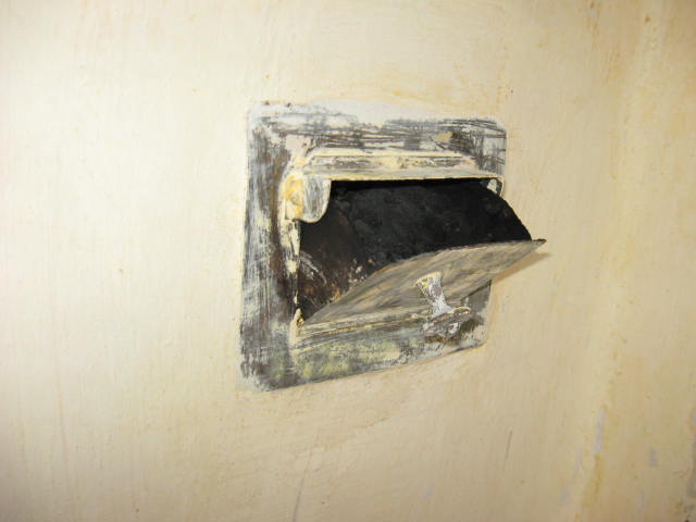

Открыл ещё одну из этих, латунных. Первая видимо была сломана, а эта в целости. Крышечка на шарнире и к ней приклёпан кармашек, типа как люк мусоропровода. Полный сажи. Вот только не пойму принцип, глубина этого кармашка 7-8 см, тоесть даже за габариты стенки не выходит, как в него сажа набивается. Слышал термин сажетруска, понимал как синоним прочистки, может ошибался? Фотку не смог слить, что-то с картридером.
Андрей_Алексеевич, 5 -то это много,
А если по-колхозному, вынуть ДП, вьюшку и 1 ряд под ней. По высоте выйдет 3 ряда. Уложу ряд с пазом, рядом прикрою. Для себя-то прокатит?

Вот такая.
