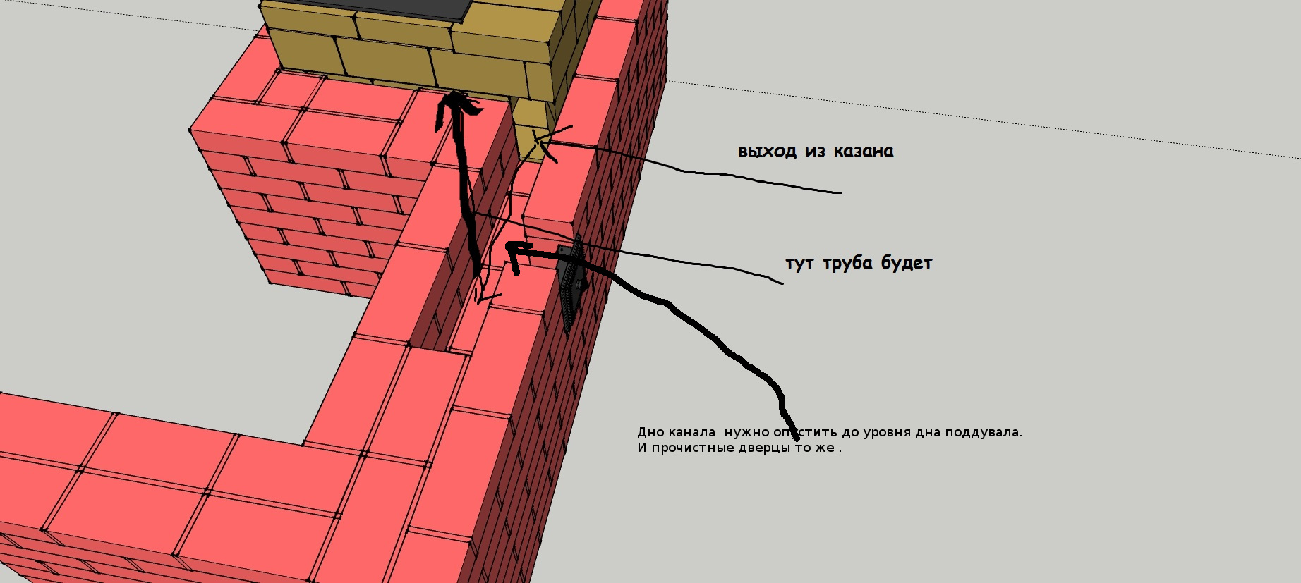

Нужно опустить дно канала на 4 ряда, до уровня дна поддувала.

Добавлено:
Ср 22 Апрель 2015, 20:55
Вот - в верхней картинке есть возможность сделать и ЗЛХ и канал в трубу в стенке камина. Это самое верное решение.
Внизу на картинках - двойная стенка - начало трещинообразования в печке. Барбекю может и простить...

Valentin
Сообщения: 308
Регион: Сергиев-Посад
Добавлено:
Чт 23 Апрель 2015, 07:41
Нужно опустить "все дно", в том числе и в футерованой части (внутри футеровки). Выход из футеровки сделать сечением 120х250 мм. См. разрез плиты на предыдущем фото. Если не понятно см. в google-картинках выдачу по запросу (топливник|топка) степанова-браббе . Короче продукты сгорания должны подняться до самого верха, удариться о чугун, потом опуститься как можно ниже, до дн поддувала, а потом ... Пока не знаю, что плонируете с дымоходом?

Добавлено:
Чт 23 Апрель 2015, 20:00
По рис.1:
Выход из шамотной футеровки опустить до самого низа поддувала. Чуть увеличить сечение. Кирпич в плоскости 250х120. Соответственно вниз продолжаем шамотную футеровку топки. Горизонтальный канал сечением 120х210...280 (последняя цифра мне больше нравится, при шве 5 мм это четыре ряда кирпича.)
| Владимир Солин писал(а): |
| на 1 рисунке - канал в трубу по высоте делаем 3 ряда от низа перед тем как он начнет подниматься. Не обязательно ему делать скосы. Вверх он поднимется и без них. Дым прижимается кверху! |
А почему не сделать четыре ряда, кто знает насколько остынут и уменьшатся в объеме продукты сгорания? Я прикидывал этот проект под сечение дымового канала 300 кв. см. Все нормально получается. Если делать скосы, то пиленой частью кирпич лучше к дыму не ставить, можно сделать так как на фото.
