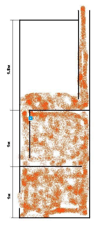

Сделал двухэтажку, вот, схематично набросал. Красным обозначил нагреваемую область. Никак не пойму, почему верхняя часть колпака второго этажа не греется Question Ведь по принципу СДГ, как описано у Кузнецова, должен наоборот греться верх (перекрыша). Или я чего-то не понимаю Sad
И главное, что можно теперь предпринять, чтобы исправить проблему "малой кровью"?..

Вектор скорости каждой частички газа (в основной массе) разбивается на две составляющие. Составляющая по "Х" определяется тягой трубы, по "У" - температурой (архимедово всплытие). По мере остывания газа всплытие замедляется(скорость по "У") и суммарный вектор скорости частички газа всё больше наклоняется к горизонтали. В третьем колпаке основная масса газа
имеет совсем маленький вектор всплытия.
Если заложить ещё (третью) закладку дров (надеюсь, как минимум - топка футерована?...), тогда третий колпак начнёт прогреваться (это минимальная "кровь").
По-хорошему, третий колпак (=щиток 2 этажа) надо делать подключаемым, для чего нужен управляемый второй выход в трубу в верху 3 колпака.
Большая просьба сообщить температуру выходящих в трубу газов в существующей схеме...

Колпака два. Внизу всё пространсвто занимает футерованная топка и из неё прямой выход вверх в первый колпак. В том-то и дело, что печь вышла 2-х колпаковой Sad Печь топил наполную. Первый этаж раскаляется, а второй внизу еле-еле. Труба в четверик, избыточной тяги быть не должно. Не понимаю, в чём проблема. Руководствовался теорией Кузнецова. Хотя, у него даже в 2-этажках по 2 колпака на каждом этаже. А температуру выходных газов чем можно для Вас измерить?..

Я измеряю температуру термопарой в комплекте мультиметра (вольтметр, амперметр...) с функцией температуры.
Термопару вставляю в задвижку трубы. Хотя бы опишите по ощущениям на срезе трубы в самый разгар.
На рисунке отмечено синеньким отверстие, которое поможет перераспределить температуры между колпаками. Не меньше четверть на четверть кирпича.
Выходящий из отверстия раскалённый газ будет закручивать основной поток и значительную его часть направит в верхний колпак.
Вопрос только в том, чтобы не опустить температуру на срезе трубы меньше 70 градусов.

У 2х этажной печи на 2м этаже своя топка. Вы порядовку данной печи в каких архиваж добыли? Когда мы были малышами манную кашу по краям тарелки мазали. Ее можно были и на 3 тарелки намазать. Но неприятное НО... ЗАЧЕМ ВЫ РАЗМАЗЫВАЕТЕ ТЕПЛО ПО БОЛЬШЕЙ ЧЕМ НАДО ПЛОЩАДИ?
Хотите холодную манную кашу? Вот она на Вашем примере...
Т. Е. Колчин где раасчеты внутренних тепловоспринимающих поверхностей?

Полностью согласен с Виктором. В третьем колпаке можно установить байпас. Плюсом к этому установить разгонную стенку в 4-5 рядов (в зависимости от высоты колпака). Можно поэксперементировать с сужением восходящего канала в третий колпак (для ускорения движения дымовых газов. если канал больше 250х120)
А можно сделать просто трехходовку вместо третьего колпака, чтобы не париться с байпасом (да и вообще не париться).
А вот дымоход в полкирпича мне кажется маловат. При открытой топочной дверце дымок в помещение не выходит? В пятерик труба напрашивается.
И еще вопрос? А задвижка -то есть после третьего колпака? А Вы ей пользуетесь в процессе топки?

Виталий, печь 2-х, а не 3-х колпаковая. Внизу лишь топка, колпака нет. Если бы была 3-х, то я бы удивлялся меньше. Труба в четверик, тянет превосходно, даже слишком, приходится ограничивать тягу поддувалом. Разгонную стенку делал, не помогло. Подъёмный канал во 2-й колпак - 120х120. Задвижка, разумеется, есть, как в любой нормальной печи.

Хоть печь и не двух-колпаковая, это классическая ПТО, с дополнительным колпаком, но это сейчас уже и не столь важно.
Исправить ситуацию поможет увеличение сечений подъёмных каналов. Из топливника в первый колпак(до размера 260х130 или более) и из второго в третий(до размера 190х130 или даже 260х130) yu .Никаких прогаров "для сброса давления" делать не надо.

По впечатлению, когда топишь, тяга кажется чрезмерно сильной. У меня даже есть подозрение, что именно от этого её в верхнем колпаке просто выдувает напрямую - от выхода снизу по прямой в трубу. И поэтому греется только эта самая прямая второго колпака. Такое может быть?.
А если каналы сделать ещё шире, не усилит ли это тягу ещё больше?

При открытой задвижке дымовые газы движутся по короткой траектории, минуя колпаки. Если "меньшей кровью" поработайте задвижкой и понаблюдайте. Она, как минимум (в Вашем варианте) должна быть закрыта наполовину. А вообще не советуют делать дымовые каналы в 1/2 кирпича. Минимум в 3/4. Ну и труба в четверик лишь для очень маленьких печечек.

Чем не устроило такое решение - самой минимальной кровью???
