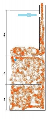

Сделал двухэтажку, вот, схематично набросал. Красным обозначил нагреваемую область. Никак не пойму, почему верхняя часть колпака второго этажа не греется Question Ведь по принципу СДГ, как описано у Кузнецова, должен наоборот греться верх (перекрыша). Или я чего-то не понимаю Sad
И главное, что можно теперь предпринять, чтобы исправить проблему "малой кровью"?..

Вектор скорости каждой частички газа (в основной массе) разбивается на две составляющие. Составляющая по "Х" определяется тягой трубы, по "У" - температурой (архимедово всплытие). По мере остывания газа всплытие замедляется(скорость по "У") и суммарный вектор скорости частички газа всё больше наклоняется к горизонтали. В третьем колпаке основная масса газа
имеет совсем маленький вектор всплытия.
Если заложить ещё (третью) закладку дров (надеюсь, как минимум - топка футерована?...), тогда третий колпак начнёт прогреваться (это минимальная "кровь").
По-хорошему, третий колпак (=щиток 2 этажа) надо делать подключаемым, для чего нужен управляемый второй выход в трубу в верху 3 колпака.
Большая просьба сообщить температуру выходящих в трубу газов в существующей схеме...

Колпака два. Внизу всё пространсвто занимает футерованная топка и из неё прямой выход вверх в первый колпак. В том-то и дело, что печь вышла 2-х колпаковой Sad Печь топил наполную. Первый этаж раскаляется, а второй внизу еле-еле. Труба в четверик, избыточной тяги быть не должно. Не понимаю, в чём проблема. Руководствовался теорией Кузнецова. Хотя, у него даже в 2-этажках по 2 колпака на каждом этаже. А температуру выходных газов чем можно для Вас измерить?..

Термопару вставляю в задвижку трубы. Хотя бы опишите по ощущениям на срезе трубы в самый разгар.

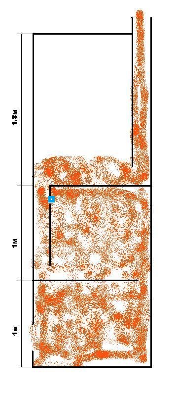

На рисунке отмечено синеньким отверстие, которое поможет перераспределить температуры между колпаками. Не меньше четверть на четверть кирпича.
Выходящий из отверстия раскалённый газ будет закручивать основной поток и значительную его часть направит в верхний колпак.
Вопрос только в том, чтобы не опустить температуру на срезе трубы меньше 70 градусов.

Сделать отверстие для сброса давления.

Полностью согласен с Виктором. В третьем колпаке можно установить байпас. Плюсом к этому установить разгонную стенку в 4-5 рядов (в зависимости от высоты колпака). Можно поэксперементировать с сужением восходящего канала в третий колпак (для ускорения движения дымовых газов. если канал больше 250х120)
А можно сделать просто трехходовку вместо третьего колпака, чтобы не париться с байпасом (да и вообще не париться).
А вот дымоход в полкирпича мне кажется маловат. При открытой топочной дверце дымок в помещение не выходит? В пятерик труба напрашивается.
И еще вопрос? А задвижка -то есть после третьего колпака? А Вы ей пользуетесь в процессе топки?

Виталий, печь 2-х, а не 3-х колпаковая. Внизу лишь топка, колпака нет. Если бы была 3-х, то я бы удивлялся меньше. Труба в четверик, тянет превосходно, даже слишком, приходится ограничивать тягу поддувалом. Разгонную стенку делал, не помогло. Подъёмный канал во 2-й колпак - 120х120. Задвижка, разумеется, есть, как в любой нормальной печи.

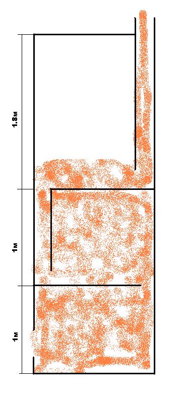

Хоть печь и не двух-колпаковая, это классическая ПТО, с дополнительным колпаком, но это сейчас уже и не столь важно.
Исправить ситуацию поможет увеличение сечений подъёмных каналов. Из топливника в первый колпак(до размера 260х130 или более) и из второго в третий(до размера 190х130 или даже 260х130) yu .Никаких прогаров "для сброса давления" делать не надо.

По впечатлению, когда топишь, тяга кажется чрезмерно сильной. У меня даже есть подозрение, что именно от этого её в верхнем колпаке просто выдувает напрямую - от выхода снизу по прямой в трубу. И поэтому греется только эта самая прямая второго колпака. Такое может быть?.
А если каналы сделать ещё шире, не усилит ли это тягу ещё больше?

При открытой задвижке дымовые газы движутся по короткой траектории, минуя колпаки. Если "меньшей кровью" поработайте задвижкой и понаблюдайте. Она, как минимум (в Вашем варианте) должна быть закрыта наполовину. А вообще не советуют делать дымовые каналы в 1/2 кирпича. Минимум в 3/4. Ну и труба в четверик лишь для очень маленьких печечек.
Чем не устроило такое решение - самой минимальной кровью???
