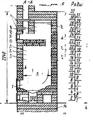

В доме с постоянным проживанием планирую установить ПТОУ 2500 общая площадь отапливаемых комнат в районе 31 м.кв (2 жилых приблизительно 25 метров и коридор 6 метров). 2 вопроса:
1) хватит ли этой печи для отапливания этих помещений?
2) старый щиток был с трубой над топочной дверцой. Можно ли сделать данную печь с таким разворотом? Размер старого щитка был 3 на 4 кирпича.
2) старый щиток был с трубой над топочной дверцой. Можно ли сделать данную печь с таким разворотом? Размер старого щитка был 3 на 4 кирпича. |
1). еле-еле хватит, а сделанная из шамота нижняя часть будет перегреваться. Лучше таки сделать как было---прежняя печь длиной 4 кирпича. а лучше 4,5. Ширина будет 2,5 кирпича, зато топливник будет из красного (витебского конечно же) футерованный шамотом наребро. (Шамот ША-8 -в ОМА).
2)Печь можно сделать с любым пасположением трубы
1) Лучше чуть увеличить(см вложение).
2) Что за разворот?
ЗЫ. конструкция устаревшая, лучше сделать в двухконтурном исполнении...

| internet_pechnik писал(а): |
2)Печь можно сделать с любым пасположением трубы  |
Доброго дня.
1 ) Перегрев-причина? 4,5 на 2,5 сомневаюсь -старый фундамент 100 на 80. ОП 2 ссылку на порядовку бросьте если можно. Витебский есть разница в цехах?(или все глазками и ручками. Первая печь )
2 ) вот вариант и бросил с таким расположением. он будет жить? или каким либо другим путем можно было трубу вывести?

| Шура писал(а): |
2) Что за разворот?
ЗЫ. конструкция устаревшая, лучше сделать в двухконтурном исполнении... |
Приветствую.
1 ) Тянуть по длинне на кирпич или менее?
2) В оригинале хайло с тыла. В моем варианте (с целью вывести трубу на лицо) верх печи с 13 ряда полностью развернут и хайло стало на топочной дверцей.
_________________ Юрий

После устройства фундамента выяснились реальные размеры бывшей печи - 3 на 3,5 кирпича. С учетом предложенной и принятой к работе футеровки вообщем то ПТОУ на эти размеры и выходит. Пока так и не ясно чем чреват разворот верхней части печи? Будут ли здесь подводные камни? Может великодушное сообщество печников поможет развеять сомнения в этих вопросах? Заранее благодарствую

| Кузнец111 писал(а): |
2) В оригинале хайло с тыла. В моем варианте (с целью вывести трубу на лицо) верх печи с 13 ряда полностью развернут и хайло стало на топочной дверцей. |
1. на пол-кирпича.
2. тогда лучше сделать так(см вложение), но в двух-контурном исполнении, с облицовкой на ребро.
