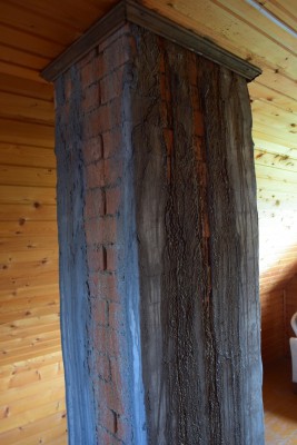

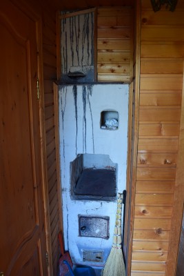

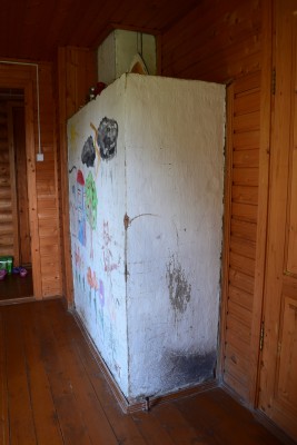

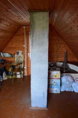

Есть печь в дачном доме. Ей около 15 лет. Дача используется только в летнее время года, примерно с мая по октябрь. Топится печь нечасто, не более 10 раз в год.
На сегодняшний день есть 2 проблемы:
1. Насколько я понимаю, печь протекает через крышу либо по стыку с крышей (ондулином крыша покрыта), либо вода попадает внутрь печной трубы и вымывает кладку (на фото видно). Второй вариант странный, так как на трубе есть оголовник (не знаю как правильно назвать).

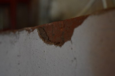

2. Печь обмазана побелкой, которая со временем осыпается и пачкается. То есть если потрогать рукой печку - рука будет белая.
Что хочется сделать:
1. Устранить протекание через крышу (возможно с частичной разборкой трубы или заменой верхней части трубы на металл (сендвич)).
2. Сделать так, чтобы печь не пачкала. Тут есть варианты, как я понимаю: например, снять полностью побелку и оставить голый кирпич, или обложить печь терракотовой плиткой, или например заменить внешний слой кирпичей на хорошие и красивые (Лоде или Витебск). Короче, жду ваших вариантов.
Объект находится около Бронниц в МО.
Просьба высказать свои мнения и ориентировочную цену и сроки. Можно на почту: a_kovalchuk@mail.ru.
Потеки на трубе

нет фото верха трубы: выдра и оголовок
по которым и надо смотреть откуда течет и почему

побелить можно и не меловым составом, а можно и отштукатурить смесью на основе мраморной крошки - цвет ослепительно белый ...

Ну если это штукатурка, разве она выдержит температуру печи? А через 5 лет она снова осыпаться начнет?

Евгений Викторович, сразу бросается в глаза нарушение правил , ни разделки, ни распушки...Видно, что клал не профессионал, значит внутри возможно всё, что угодно...Хотя и печники от фирм...выдают не менее весёлые агрегаты, с подобными эффектами...Скорее всего, надо уже на месте изучать и ставить диагноз.

очень большая труба для такой печки. 6-рик как минимум... Вот и не прогреть ее.

у меня немного похожее было дом был сруб новый и в первый год сыграл . после этого на крыше жесть которой заделовал вокруг трубы немного помялась и начало затекать . достаточно было немного подрезать жесть и поджать

Я разглядел пятерик, осадки не дали бы такой грязи в потёках, странно...
СообщениеДобавлено: Чт 16 Июль 2015, 20:17 Ответить с цитатойВернуться к началу
конденсат

в первую очередь надо сделать мини люк на чердак чтоб было все видно и ясно откуда потеки . как правило такое большое количество влаки природного происхождения дожди . а сам хозяин что ответит когда появляються потеки в процесе топки или в сырую погоду да и можно заглянуть на саму крышу посмотреть как заделано

Потеки появляются зимой, когда дом закрыт и никого там нет. Ну то есть весной приезжаю - и картина маслом. В процессе топки ничего не появляется, дыма в дом не идет.

Похоже, вам нужен ремонт крыши сначала...
Этим занимаются другие люди. Неудевительно, что к вам никто не напрашивается, смысл тратить свои и ваши деньги?
Вы на чердак сами не залезаете? Заподло? Инвалидность?

Чердак закрыт обшивкой (вагонка), которую надо разбирать. Даже если я ее разберу, то я не смогу понять, что должно быть правильно сделано и что является первопричиной подтеков, так как далек от строительства вообще и печей в частности.
А разве печник, когда печь новую кладет для прорезания крыши зовет специального человека? Сам он этого сделать не может?

Вам придётся договариваться с печником, или плотником, чтобы переделать потолки вокруг трубы, заодно и на чердак заглянете вместе, наверно и кровлю чинить придётся.

Вообще-то по ППБ перед каждым отопительным сезоном положено делать визуальную ревизию трубы.
Интересно-то как, чердак без лаза. Труба без разделок. Вообще-то большинство пожаров от печей начинаются именно там.
Не страшно?

сделайте мине люк в районе лестнеце нетак в глаза бросатца будет да и разбирать весь потолок ненадо . а ревизию можно дклать будет в начале отопительного сезонаи все станет на свои места останется только посмотреть речь и небольшой ремонт топки
