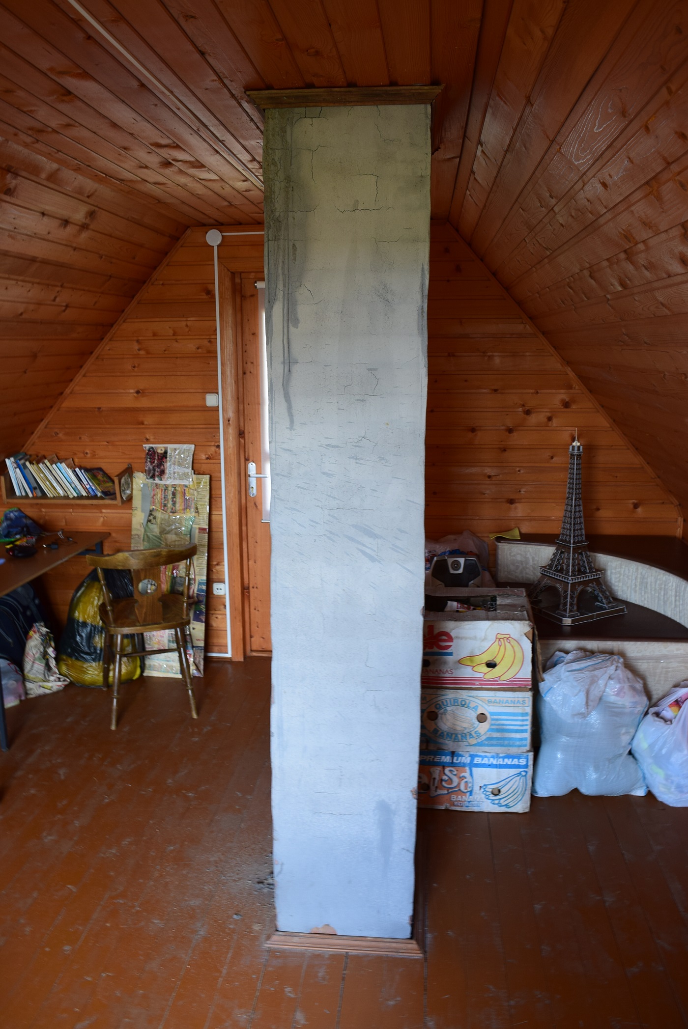

Есть печь в дачном доме. Ей около 15 лет. Дача используется только в летнее время года, примерно с мая по октябрь. Топится печь нечасто, не более 10 раз в год.
На сегодняшний день есть 2 проблемы:

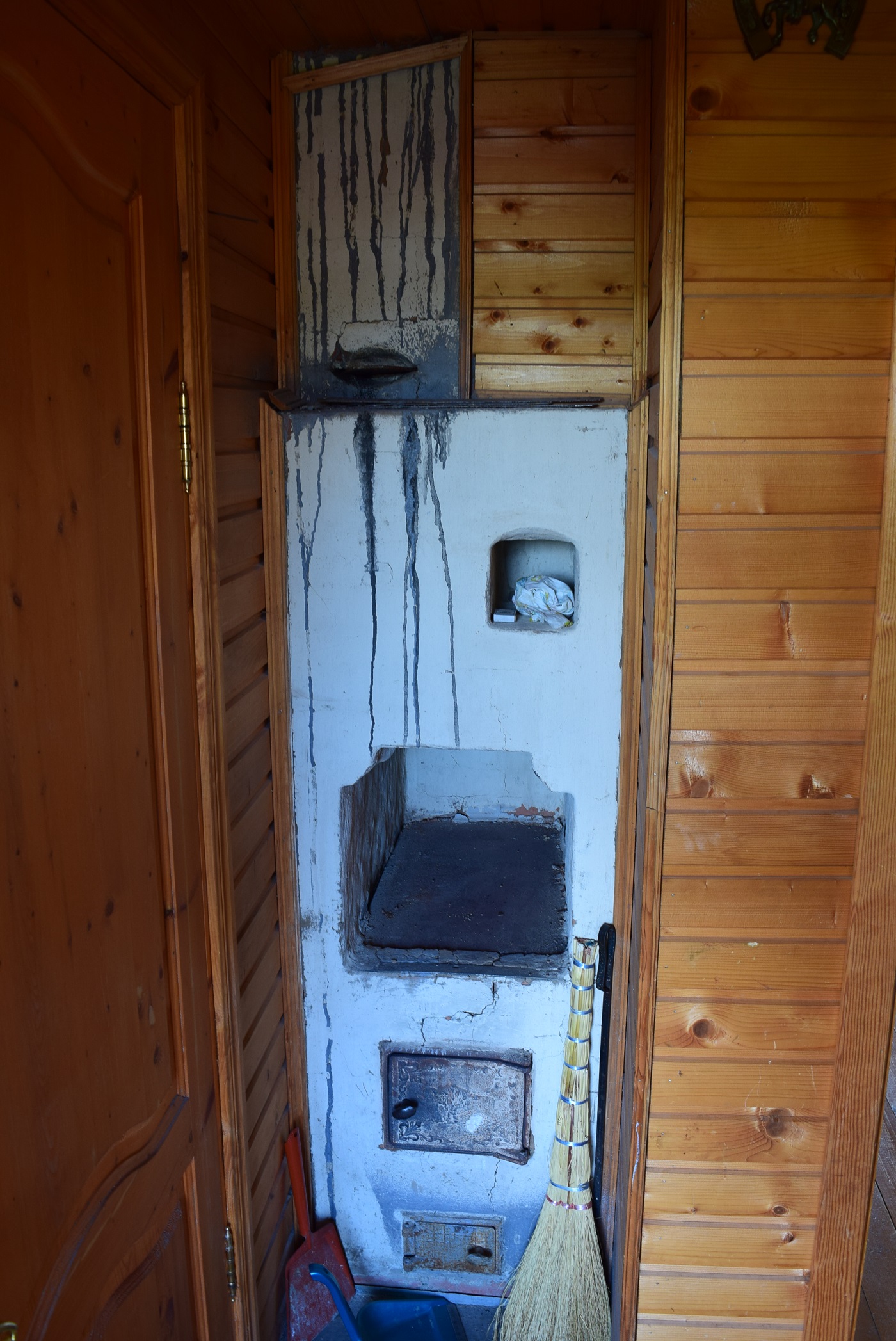

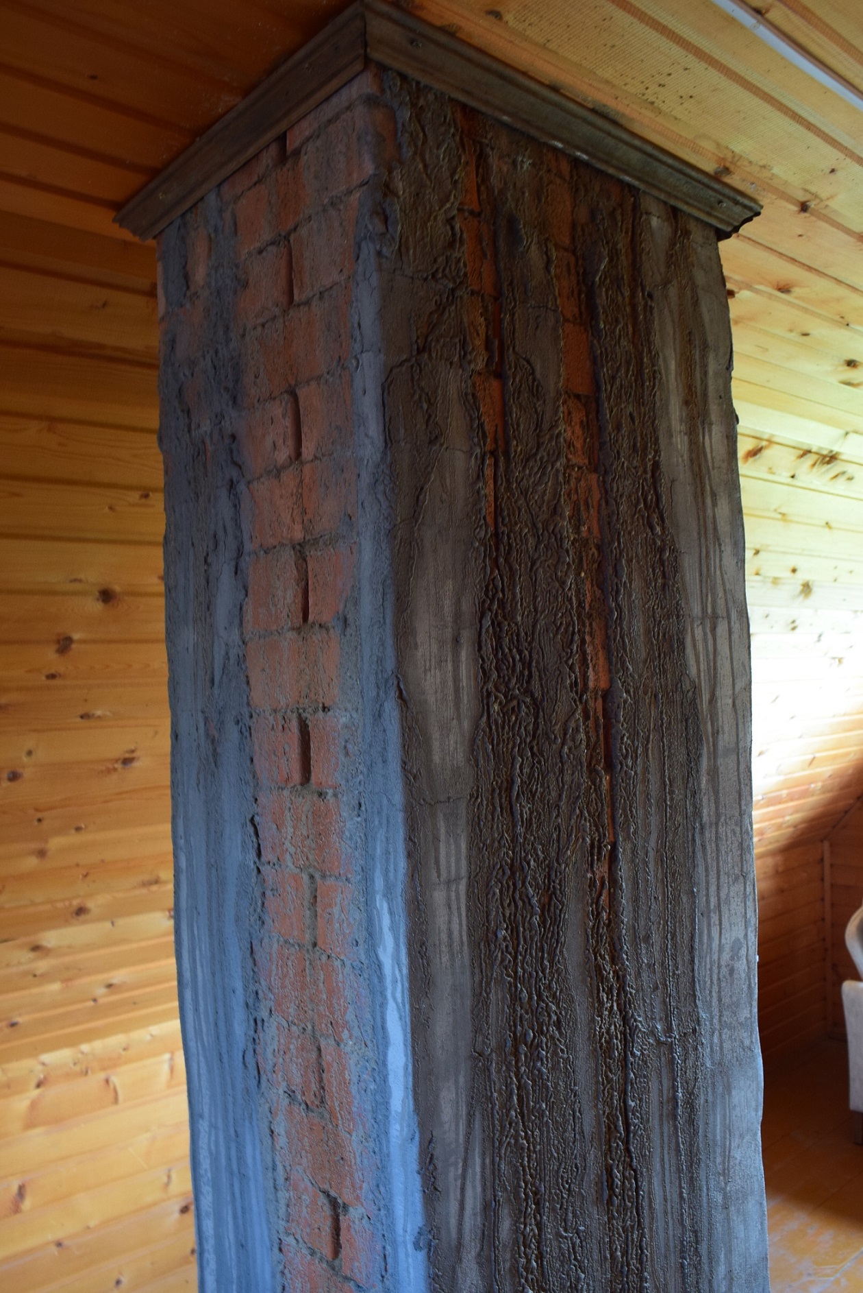

1. Насколько я понимаю, печь протекает через крышу либо по стыку с крышей (ондулином крыша покрыта), либо вода попадает внутрь печной трубы и вымывает кладку (на фото видно). Второй вариант странный, так как на трубе есть оголовник (не знаю как правильно назвать).

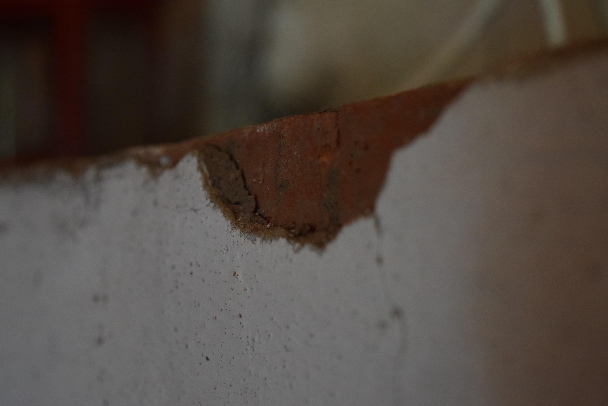

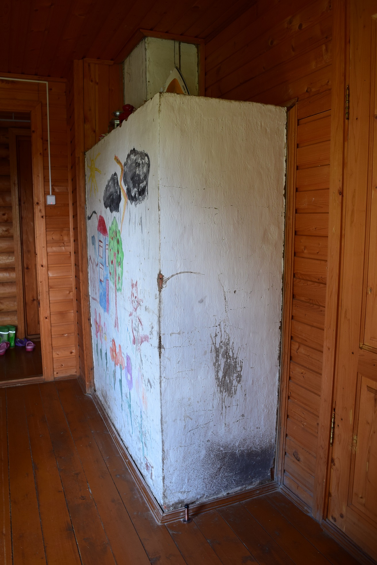

2. Печь обмазана побелкой, которая со временем осыпается и пачкается. То есть если потрогать рукой печку - рука будет белая.

Потеки на трубе

Труба на втором этаже

Вид на топку

Побелка крупно

Вид сбоку

нет фото верха трубы: выдра и оголовок
по которым и надо смотреть откуда течет и почему
второе
побелить можно и не меловым составом, а можно и отштукатурить смесью на основе мраморной крошки - цвет ослепительно белый ...

посмотреть состояние топливника, может и там что надо поправлять

Ну если это штукатурка, разве она выдержит температуру печи? А через 5 лет она снова осыпаться начнет?

Евгений Викторович, сразу бросается в глаза нарушение правил , ни разделки, ни распушки...Видно, что клал не профессионал, значит внутри возможно всё, что угодно...Хотя и печники от фирм...выдают не менее весёлые агрегаты, с подобными эффектами...Скорее всего, надо уже на месте изучать и ставить диагноз.

очень большая труба для такой печки. 6-рик как минимум... Вот и не прогреть ее.

у меня немного похожее было дом был сруб новый и в первый год сыграл . после этого на крыше жесть которой заделовал вокруг трубы немного помялась и начало затекать . достаточно было немного подрезать жесть и поджать
Я разглядел пятерик, осадки не дали бы такой грязи в потёках, странно...
СообщениеДобавлено: Чт 16 Июль 2015, 20:17 Ответить с цитатойВернуться к началу
конденсат

в первую очередь надо сделать мини люк на чердак чтоб было все видно и ясно откуда потеки . как правило такое большое количество влаки природного происхождения дожди . а сам хозяин что ответит когда появляються потеки в процесе топки или в сырую погоду да и можно заглянуть на саму крышу посмотреть как заделано

Потеки появляются зимой, когда дом закрыт и никого там нет. Ну то есть весной приезжаю - и картина маслом. В процессе топки ничего не появляется, дыма в дом не идет.
