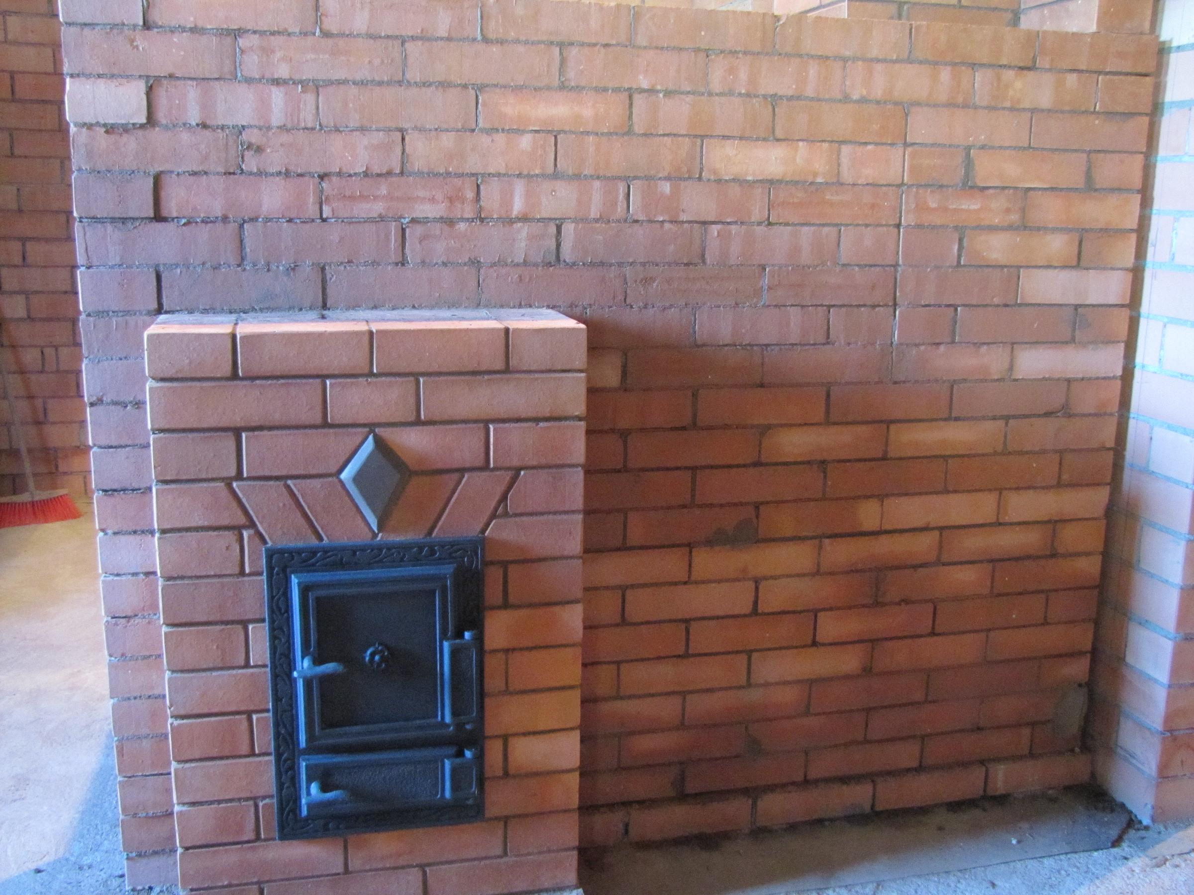

Я был у Рамунаса в бане. Понравилось. Очень доброжелательный и открытый человек. Все рассказал, все показал, как что делает. У меня это уже третья в этом году такая печь в Беларуси. (Две до отъезда в Кострому). Даю фото готового варианта. Осталось 1.5 м трубы. Спереди будет стенка, поэтому перед корявый.
Ячик имитирует бак с водой.

СообщениеДобавлено: Чт 2 Июль 2015, 23:12 Ответить с цитатойВернуться к началу
Михаил прикольно получилось!!! Скажи через настил камни не остывают разве??? и бак в парной это у всех конструкций или только у этой? Smile
дядя Миша
Сообщения: 203
СообщениеДобавлено: Чт 2 Июль 2015, 23:19 Ответить с цитатойВернуться к началу
Бак у всех. Он добавляет влаги в парной.

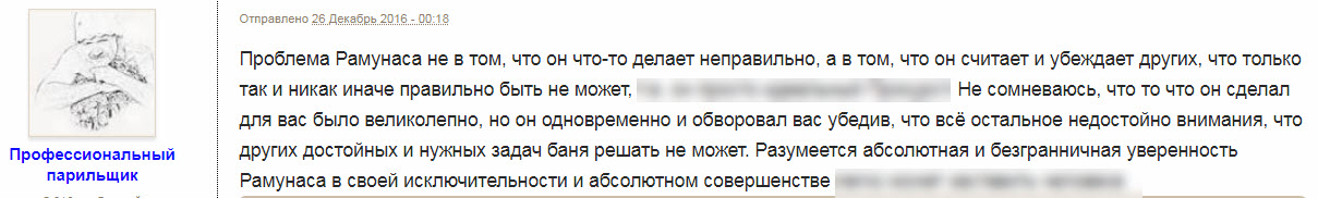

Мне понравилась характеристика персонажа от Николай Николаевича Петрова (профпарильщик)
 Размер файла:  107.31 КБ
 Просмотров:  765 раз(а)

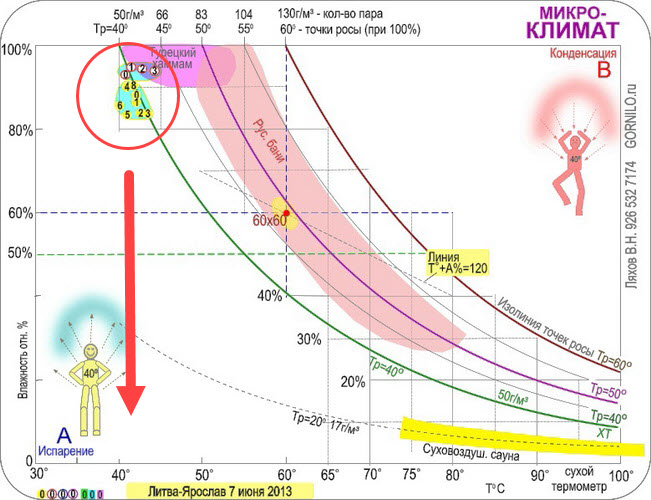

СообщениеДобавлено: Ср 6 Февраль 2019, 22:30 Ответить с цитатойВернуться к началу
На полоке 45*С, на полу 25*С, а на потолке 65*С.
Я эти цифры взял не с потолка. Их озвучивал сам автор проекта "литовской бани". Теперь вспомните хомотермальную кривую и посмотрите, какой должна быть влажность в парной, что бы человек не замерз, а от пара из каменки согрелся. Правильно - под 100% влажность. Своеобразный хамам по литовски.
На схеме замеры, сделанные В.Ляховым в банях подобного типа, в т.ч. и "пирамиде Рамунаса" Основной режим парения в зоне испарения, а не конденсации влаги на тело, как о том заявляет литовский парильщик.
