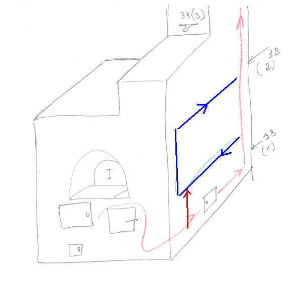

Есть вот такая РП с подтопком. Деревенская постройка, плита низенькая, из топки два хайла. Направо через духовку повидимому ЛХ. Интересует как идут ДГ из хайла, ведущего под горнило. Верх чисто РП, с отдельным дымоходом.

Валер писал(а):
...Интересует как идут ДГ из хайла, ведущего под горнило...
А видок слева-сзади имеется?

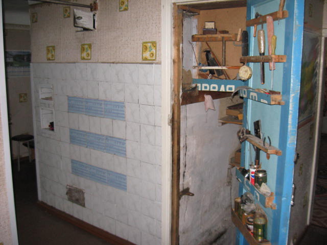

СообщениеДобавлено: Пн 7 Сентябрь 2015, 12:54 Ответить с цитатойВернуться к началу
Примерно так, с трёх сторон оклеено плиткой, сзади штукатурка, виден хирургический "рубец".
Топливник у подтопка катастрофически мал, что непонятно. так-как печь в доме деревенского печника-самоучки. Вечером буду, сфоткаю.

СообщениеДобавлено: Пн 7 Сентябрь 2015, 16:26 Ответить с цитатойВернуться к началу
Валер писал(а):
Примерно так, с трёх сторон оклеено плиткой, сзади штукатурка, виден хирургический "рубец"...
А ещё "они" до верха ВП мусором строительным засыпали все полости в низу печек, кроме топки Confused
Но тут - ДЗ внизу, значит - судьба искать ДК...
Возьми на прокат рентгеновскую установку у МЧСников... Razz , они с нею здания аварийные просвечивают Cool
К ФСОшникам не ходи - удивятся Very Happy

СообщениеДобавлено: Вт 8 Сентябрь 2015, 07:43 Ответить с цитатойВернуться к началу
Задвижка внизу-сзади (ЗВ1) видимо ЗЛХ. при обследовании в "рентгеновских" лучах, обнаружен вертикальный прогар в районе ДП, след от прочистки на передней стенке в районе духовки и ещё один рубец на левой стенке внизу.
Вроде по схеме определился. Из топки направо по ЛХ через духовку. При закрытом ЛХ в хайло прямо под под РП (на столбиках?) и в щиток (вдоль правой стенки). Вот с направлением каналов, горизонтальные-вертикальные, наверно только вскрытие?
Топка очень короткая и низкая, скорее все каналы засажены?

СообщениеДобавлено: Ср 9 Сентябрь 2015, 00:00 Ответить с цитатойВернуться к началу
Каналы скорее всего горизонтальные. Вертикальных на подобных печах не встречал, разве что рассечки из кирпича на ребро могут быть.

СообщениеДобавлено: Ср 9 Сентябрь 2015, 06:17 Ответить с цитатойВернуться к началу
Тоесть скорее всего вот так?
