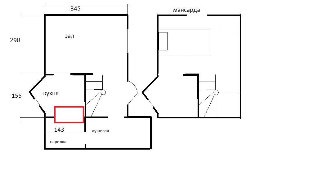

Здравствуйте, дорогие специалисты-печники! Устал искать всю голову сломал но нигде не могу найти отопительно варочную печь с каменкой с противоположной стороны. Пробовал проектировать сам, но смыслю в этом немного, боюсь что не то получится. Ткните, пожалуйста, "носом" на проект такой печки. размеры и проекты охота увидеть всякие и варианты, если конечно можно. Это дачный домик с непостоянным проживанием, хотелось бы приезжать туда и зимой, топить и ночевать. Он мне очень дорог так как строился моими отцом, погибшим дядей и дедушкой. Очень жду Вашей помощи!

Тимур, как Вы собираетесь пользоваться баней в летнюю жару ? Пользоваться летней кухней ?
Мне довелось класть банную в компактном 2-х этажном доме, и тогда продумывались всякие варианты, остановились на установке регистра водяного отопления и СО на оставшуюся жилую часть. Могу скинуть фото, что там получилось.

Я нашел одну печь Кузнецова с задвижкой летнего хода, вытяжкой, двухколпаковая. Хотел бы в нее встроить с другой стороны шкаф для каменки, пробовал строить, но сразу возникает куча вопросов. Решил что лучше найти готовый проект.

тимур8693 писал(а):
... нигде не могу найти отопительно варочную печь с каменкой с противоположной стороны... охота увидеть всякие и варианты, если конечно можно...
Smile Можно http://forum.stovemaster.ru/viewtopic.php?t=9351 Razz
К Вашей планировке н.б. проектировать - точно такой не было пока.
Топок будет работать две, иначе - только плохо...

Андрей Алексеевич, а как, например, вот эта печь http://www.air-hot.ru/index.php/pechiikaminy/bannye/91-kamenka-1 ? она тоже будет работать плохо? Эту тему я смотрел, но ничего для себя не нашел, к сожалению
- никак...
- тоже...
- всё, что подойдёт лично для Вас - надо рисовать "с чистого листа"...

Сообщения: 6806
СообщениеДобавлено: Чт 8 Октябрь 2015, 07:01 Ответить с цитатойВернуться к началу
Это утопическая идея,как в анекдоте про портного -как сшить из одной шкурки несколько шапок
А для меня, Виктор, эта идея достаточно интересная и вполне реализуемая. Вот представьте, что к печке Рамунаса впереди каменки (со стороны кухни у ТС) пристраиваем дополнительную топку с плитой с параллельным каналом для выхода в колпаковую часть печи. Причем колпаковую часть можно и приподнять по сравнению с печью Рамунаса. Другое дело, что кто это будет разрабатывать и реализовывать?
Универсальность и "комбайновость"-ни когда не улучшают очаг.Трактор должен пахать и работать с навесными и прицепными орудиями. Легковой автомобиль должен возить людей,но никак не пахать землю. "Печь должна быть проста в устройстве и удобна в эксплуатации"Бартенёв А.И.
Все бредовые печные идеи я даже не просматриваю,не то что бы изучать -тратить на всякую ерунду время.
