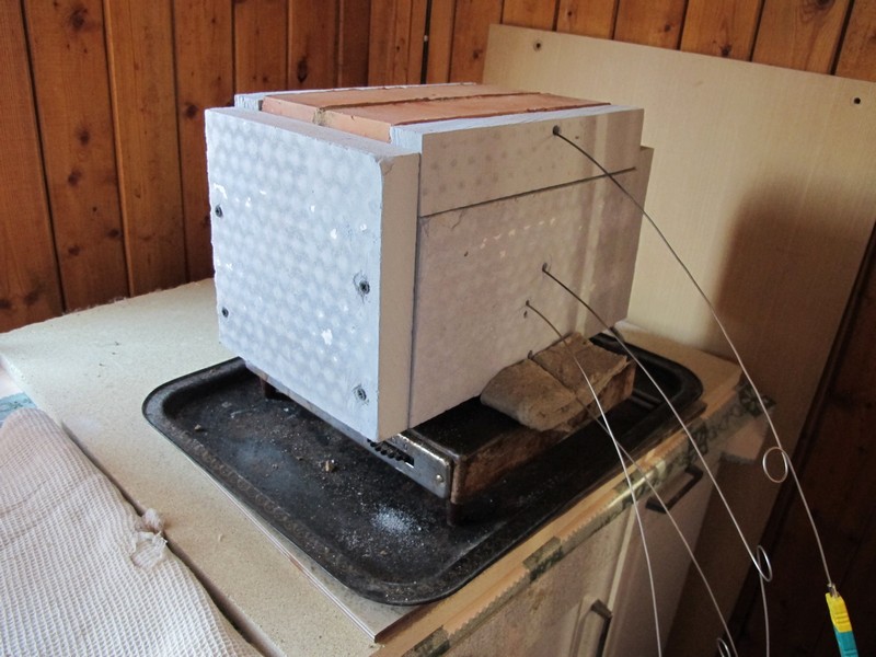

Выдалось время провести небольшие испытания на прогрев многослойной конструкции.
Цель - динамика прогрева многослойной конструкции при различных прослойках режимах ее прогрева. Импульсный прогрев вывода на режим теплоотдачи внешней поверхности М200 около 500 Вт/м2
Сделано более 20 тестов на четырех вариантах.
1 - ША8 на плашку (65 мм) - не вентилируемая воздушная прослойка 6 мм - склеенные на ГПС два кирпича М200 (витебск) на ложок/ребро (120 мм)
2 - ША8 на плашку (65 мм) - базальтовый картон 6 мм сплющенный до 3 мм на прокладку - склеенных на ГПС два кирпича М200 (витебск) на ложок/ребро (120 мм)
ША8 на плашку (65 мм) - воздушная прослойка 6 мм - склеенные на ГПС два кирпича М200 (витебск) на ложок/ребро (120 мм)
3 - ША8 на плашку (65 мм) - гофрокартон 5 мм - склеенные на ГПС два кирпича М200 (витебск) на ложок/ребро (120 мм)
4 - ША8 на плашку (65 мм) - воздушная прослойка 13 мм - склеенные на ГПС два кирпича М200 (витебск) на ложок/ребро (120 мм)
Конструкция помещена в короб из 30 мм суперизола с заделкой всех щелей базальтовым картоном. Кирпич ША8 уложен на электрический ТЭН, подключаемый в сеть 220 v. а внешняя часть М200 открыта.
Датчики установлены в просверленные отверстия Ф5 мм до центра кирпича с 10 мм отступом от края:
- ША8 верх и низ
- М200 верх и низ
т.о. температура снимаем по краям "пирога"
- нагрев ТЭНом нижней части ША8
- верхняя часть ША8
- нижняя часть М200
- верхняя часть М200
Общий вид
 Размер файла:  120.69 КБ
 Просмотров:  1275 раз(а)
Прогрев ТЭНом
 Размер файла:  129.6 КБ
 Просмотров:  1022 раз(а)

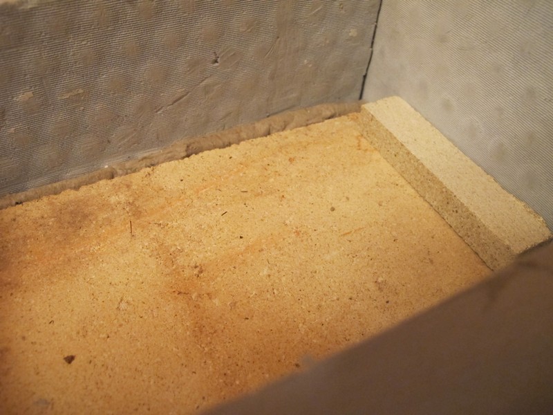

Внутренняя заделка щелей
 Размер файла:  122.09 КБ
 Просмотров:  1095 раз(а)

Первое, нагрев конвекцией я постарался исключить, заткнув все щели между ША8 и коробом из суперизола. На первых тестах я это уловил и она значимая.

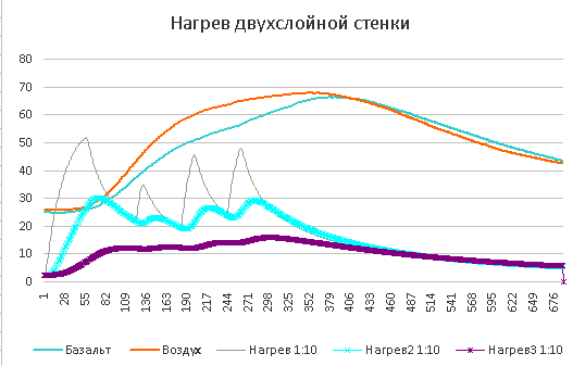

Сообщения: 10150
СообщениеДобавлено: Ср 14 Октябрь 2015, 17:08 Ответить с цитатойВернуться к началу
Первый этап мы выяснили.
Прокладка из базальтового картона снижает теплоотдачу внешней части многослойной конструкции на 10% в сравнение с воздушной в 6 мм.
Но. Печь ведь не работает в таком режим. Ее нагревают до определенной температуры и поддерживают, в зависимости от степени остывания, т.е. теплоотдачи внешней стенки.
Предположим, что температура внешней стенки должна быть плюс 60*С.
Путем анализа полученных ранее данных было принято решение вести нагрев по следующей схеме:
- пуск на 45 минут
- затем через час по 15 минут три раза
Время наблюдения 600 минут. Материал прослойки базальтовый картон и воздушная прослойка 6 мм.
Результат на графике.
видим, что прокладка из базальтового картона
дает более медленный нагрев до 60*С
что делает внешнюю стенку более защищенной от перегрева
и через 6 часов они имеют примерно одинаковую внешнюю температуру
"Пила" - уменьшенное 1:10 показания нагрева низа ША8
 Размер файла:  29.75 КБ
 Просмотров:  1401 раз(а)
Сводная таблица ступенчатого нагрева.xlsx
 Название файла:  Сводная таблица ступенчатого нагрева.xlsx
 Размер файла:  66.36 КБ
 Скачено:  720 раз(а)
Последний раз редактировалось: Евгений Колчин (Пт 16 Октябрь 2015, 12:52), всего редактировалось 4 раз(а)
