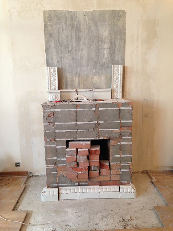

Я ищу кто-бы мог сделать камин в квартире, точнее камин уже есть (рабочий - все выложено) - мне нужно сделать внешнюю отделку.

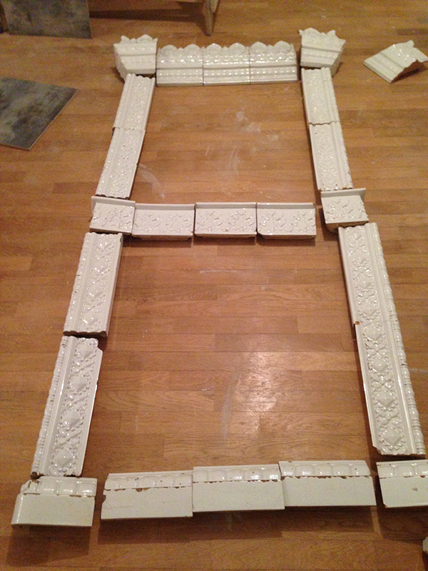

Возможно, это вандальная или безумная идея, но все же: у меня давно лежат порядка 20 старых-старых изразцов со старого камина, они долго ждали и вот наконец-то у нас появился камин.
Возможно ли их сделать исключительно декорным вариантом (выложить "рамкой") а остальные части просто облицевать белой плиткой в тон ? (или подобрать недорогую изразцовую плитку?!)
И если да, то ищу печника - кто это может сделать ? (плиткой могут обычные рабочие облицевать - а вот изразцы они не смогут как надо прикрепить)
г.Москва (в квартире идет ремонт - на время работы - можно в ней оставаться ночевать!)
Очень буду признательная за ответы! Пишите, пожалуйста, в личные сообщения. Возможно, я совсем все по-дилетантски описала - но на все вопрсоы постараюсь максимально подробно ответить!
Фото изразцов и камина, на котрый их надо положить

А как изразцы "вписываются" в размеры каминной топки?
Соответствуют ли?

Андрей Алексеевич, здравствуйте! Спасибо, что посмотрели.
По длине части практически совпадают - разница буквально в 2 см
Есть нюанс как накладывать и измерять углы - тут я могу ошибиться, но в любом случае есть "запасные" вставки из этих же изразцов - если с ними, то размер будет с большим запасом - просто эти вставки в более плохом состоянии.
То есть размеры топки вписываются не плохо - пропорции останутся.
Может быть возможно тяжелые изразцы к стене напрямую крепить как-то ? Или я фантазирую ??
Приняли решение - что крепим их стационарно и больше снимать никогда не будем.

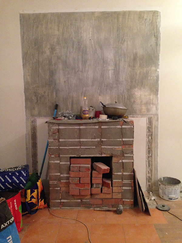

Так там, судя по всему, уже что - то ободрали. Имеющиеся изразцы с тем, что есть, не соотносятся никак. Если как - либо их вписывать, нужно под этот комплект строить и фасад камина. Как- то так..
Иван, это изразцы с другого камина. Они лежали - там своя история и "одевать" их было некуда. Снимала с оригинала их не я.
Сейчас камин появился. Работает он хорошо - к нему вопросов нет. На фото собственно он сам - плитку с него сняли, был облицован обычной напольной плиткой для ванной! (15 лет в таком виде работал ))

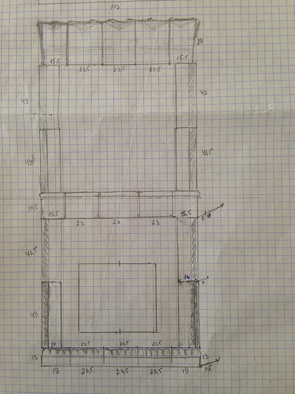

Сам помоделировал бы с "набором" в начале вокруг портала, а уже если не впишутся, тогда рассматривал бы вариант монтажа изразцов на стену - рамкой для зеркала, гобелена...
А портал оформлял бы итальяно-чешской плиткой "средние века"...

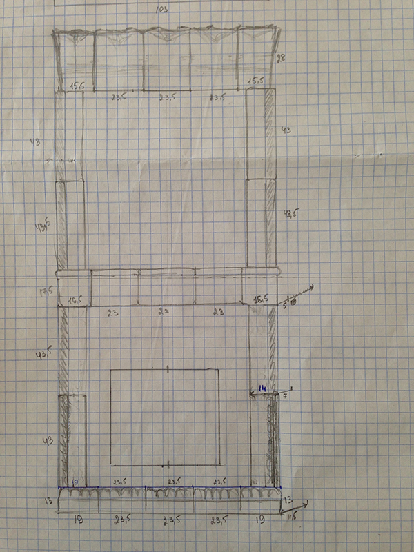

Я его уже приблизительно просчитала - насколько хватает ума (картинка - расчет ниже - топка подходит и смотрится хорошо).
Я бы его сделала просто белым - какой он был при своей оригинальной жизни.

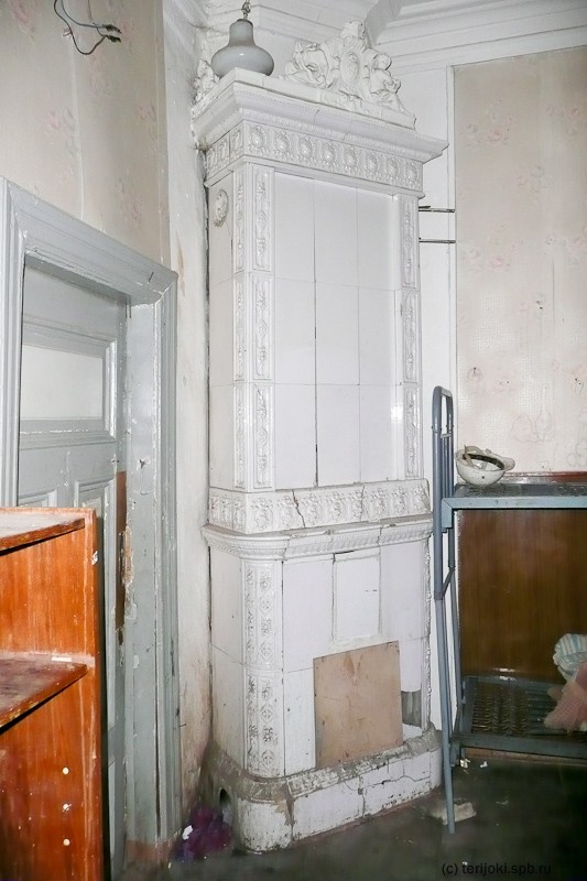

(картинка камина - как пример - это не он. Его оригинальной картиники или эскиза не сохранилось )
Элегантно, скромно и строго. Но тут уже нужна помощь кого-то, кто разбирается. Как боковины, какую плитку на саму облицовку (размер и материал) и тд и тп.

Сообщения: 6016
СообщениеДобавлено: Вт 3 Ноябрь 2015, 11:25 Ответить с цитатойВернуться к началу
При облицовке изразцами "по основе" требуется фиксация закладных проволочных скруток к стене саморезами.
Если решили монтировать их "капитально", то допустимо использовать клеи для плиток "тёплый пол".
Собственно изразцы - между ними, по вертикали, д.б. зазоры, ибо притирать слишком сложно...
Зазоры заполняются силиконовыми герметиками, не греется кеармика в этих местах.

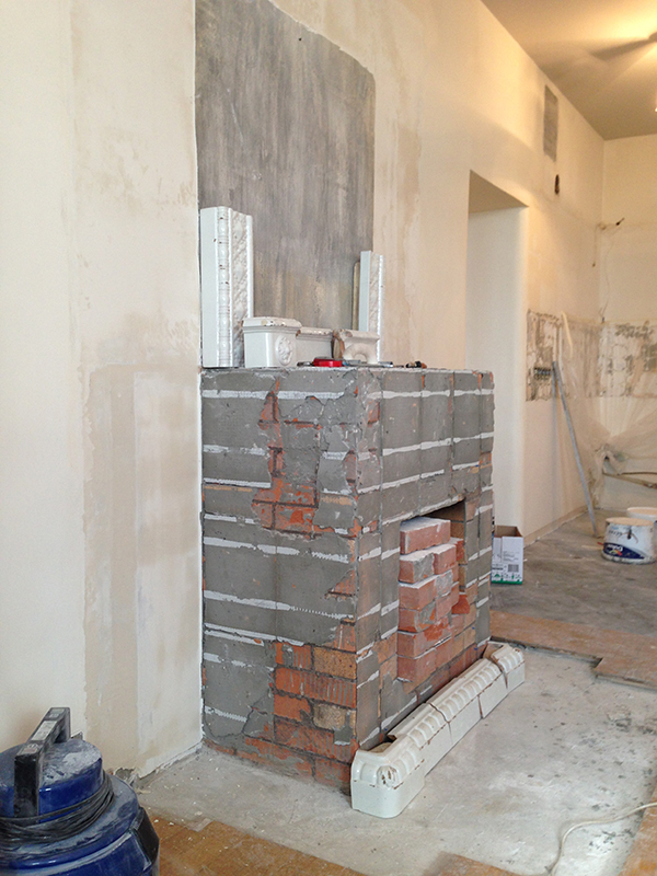

Стены совершенно спокойно можно сверлить - и вкручивать в них все что угодно. Сейчас есть весь инструмент (станок для резки даже) и плиточник, который может с обычной плиткой справиться (если просто плиткой "заполнять" середину и боковины).
Нужно только с изразцами помочь, поэтому признательна если кто-то возьмется и за отклики, советы и помощь!
Ниже фото - поприкладывали на камин (по возможности)
