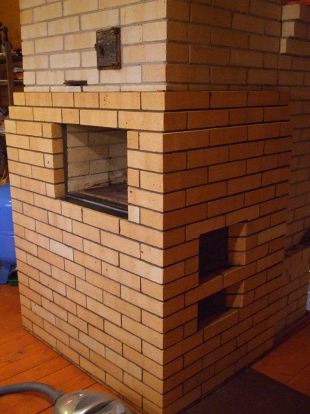

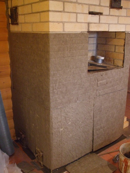

Тогда уж через базальт облицовочным красным на первом ярусе печи( и желательно не толще 6 см) - и получим двухконтурную (снизу). Smile

Со вторым контуром это хорошая мысль. Вот только что-то нет у меня особой тяги к базальту, сильно он теплоизолирует. Вот идея (навеяно вашим спором с Хошевым). А если внешний контур уложить впритирочку к внутреннему. Но на горячей печке. На максимальном расширении внутреннего ядра? Апосля остынет, просядет, будет зазор. Значит не разопрёт при последующих протопках?
Евгений Докторов
Сообщения: 778
СообщениеДобавлено: Ср 25 Ноябрь 2015, 13:08 Ответить с цитатойВернуться к началу
Так ведь насколько я понял из результатов Е.В. Колчина базальт не намного ухудшает положение по прогреву внешнего контура по сравнению с воздухом. Зато преимущества есть - уж точно нигде не расползется. Smile
СообщениеДобавлено: Ср 25 Ноябрь 2015, 13:31 Ответить с цитатойВернуться к началу
Относительно воздуха конечно, но ведь он-то тоже, теплоизолятор в данном случае. Печь небольшая, особо накопить внизу тепла негде. А мы ещё укутаем топку. Сейчас-то она греет напрямую!

Ну вот посмотри, Валер, как я делал клиенту по его просьбе, правда шамотом на шамот. Шамот резал вдоль и угловые Г-образно.
 Размер файла:  107.54 КБ
 Просмотров:  755 раз(а)

Снимаю шляпу, такой объём пилки!
А може можно было шамот на шамот и без зазора? Confused
Наверно можно, но, как я уже говорил, по мне так так надежнее. Вдруг из-за раствора, случайно попавшего между кладкой, опять трещины поползут? Уж лучше так. Хозяин потом меня еще раз приглашал и внутри варочной камеры также облагородить лещаткой, да занят я был.

Валер писал(а):
Похоже вот она, мечта для тех, кто хочет на века! А что по ТТХ?
Хозяину нравится, в доме тепло. С обратной стороны печи - открытый камин. Smile Печь, как видишь, с нижними дымоходами под поддувальной камерой.
