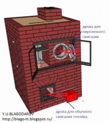

Vova-U писал(а):
Думаю, тогда нужно разрабатывать отдельный класс печей: кирпичные печи непрерывного действия.
Мне кажется сейчас таких нет и какие у таких печей "грабли" никто ещё не знает
Почему нет. Есть пиролизная печь Ария.
Конструктивные решения по котлам и печам BLAGO. +79177171909

Vova-U
Сообщения: 979
СообщениеДобавлено: Вт 1 Декабрь 2015, 17:15 Ответить с цитатойВернуться к началу
А она есть?
Картинка красивая. а сфоткать в натуре?

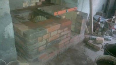

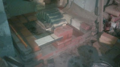

blago
Сообщения: 264
Регион: Приволжский ФО
СообщениеДобавлено: Вт 1 Декабрь 2015, 18:49 Ответить с цитатойВернуться к началу
В натуре есть фото процесса кладки.

Vova-U
Сообщения: 979
СообщениеДобавлено: Вт 1 Декабрь 2015, 22:25 Ответить с цитатойВернуться к началу
Ну и как она?
Она, конечно, не непрерывного горения, но достаточно длительного и вялого.
Что в трубе? Какая температура и есть ли конденсат?
Какова вообще динамика по температуре в трубе?
Было бы интересно...
blago
Сообщения: 264
СообщениеДобавлено: Ср 2 Декабрь 2015, 00:25 Ответить с цитатойВернуться к началу
Vova-U писал(а):
Ну и как она?
Конденсата нет. горит устойчиво. Температура на выходе примерно 140 градусов. Сам не измерял. Дыма нет.
Длительность горения на одной закладке 24 часа, по словам одного из моих заказчиков. Отапливает 120 кв.м. Экономия дров есть.
