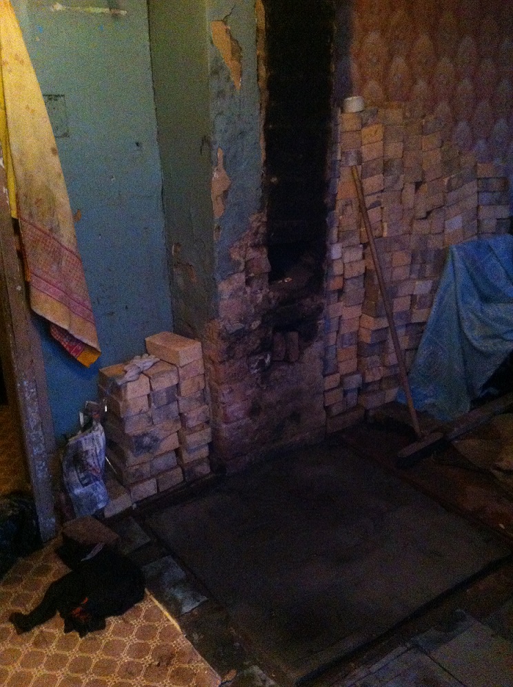

В процессе подготовки выявились проблемы с дверцами,поэтому всё затянется.Пока подключим к трубе печь Стокер 200(фирма Ермак).
Начали складывать на сухую варочную печку и поняли что она действительно очень маленькая,но для большой печки может не хватит кирпича,т.к. есть битые кирпичи и сколько их пока неизвестно.
Вот место куда будем складывать печку.

фото места где будет стоять.

И Вы таки будете утверждать, что сей прямоугольник 90х52 см.?

Ничего я утверждать не буду,размер площадки я даже не замерял.Если так уж нужно то замерю.
Примерно 900*900.

Very Happy вполне "встанет нормальная" 3,5х3,5 шведка Razz , даже футеровка в топку поместится Cool

Так вся печь только из шамота будет,нужна ли футеровка?Да и на шведку хватит ли кирпича!

Печи трещат и от неравномерного нагрева стенок.
Самое горячее место в печи -- топка, футеровка имеет смысл. Уравнять температуры всех стенок по горизонтали...
Плюсом не так печь раскаляться будет, шамот лучше пропускает тепло, можно обжечься о стенку. Если надумаете чисто-плиту, не так актуально, но всё равно нагреваться будет прилично. От перекала, было замечено, иногда начинают выползать угловые кирпичи в перегретых местах.
