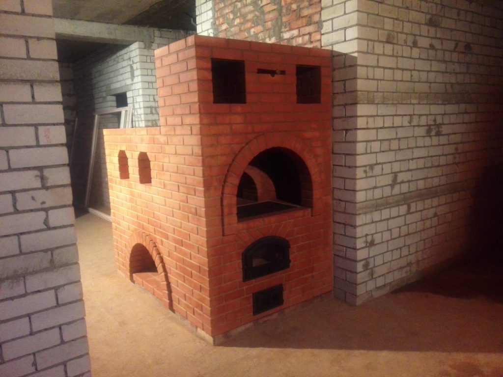

Сб 5 Декабрь 2015, 22:11
Дошел до перекрытия свода. Засыпал песком но вот как лучше перекрыть. Я думаю так. Сначала ряд на песок затем уложить уголок и завершающий ряд.Я думаю что бы лежанка не трескалась. Да и разгрузить свод. А может не надо два ряда тащить сразу через уголок а сам уголок проложить базальтом.

Добавлено:
Вс 6 Декабрь 2015, 14:29
Без уголков слой кирпичей на песке будет сильно давить на песок. Распирание.
Мое мнение.
Но и песок по своду в боках - это слишком большой риск. Стенки разопрет.
Выход - кирпичи в обвод свода.

Вс 6 Декабрь 2015, 14:35
Куликов Андрей
Сообщения: 1059
Добавлено:
Вс 6 Декабрь 2015, 16:08
Лучше убери песок, а дальше как планировал.

Евгений Докторов
Сообщения: 778
Добавлено:
Вс 6 Декабрь 2015, 17:22
| куликов андрей писал(а): |
| Лучше убери песок, а дальше как планировал. |
Мы вместе с заказчиком делали так. Затопили печь ( печь уже имеет трубу). Топили часа три, постоянно перемешивая песок на своде печи до тех пока он хорошо не прокалился. Далее на уголки с базальтовой обмоткой краев уголка - и два ряда кирпича. До сих пор радуется.

Вс 6 Декабрь 2015, 17:26
А разве убрав песок я не потеряю термо-акомулятор. И ели не сыпать песок то тогда нужно перекрывать свод одним рядом кирпича . А не будет ли лежанка огненной.
Добавлено:
Вс 6 Декабрь 2015, 17:28
2 ряда - обязательно.
А ниже можно кирпичи из стенок выставить. По своду почти. Они теплоаккумулятор.

Решено...........Так по мне то свод перекрыть сразу через уголки через базальт и два ряда кирпича так точно прочнее будет.

Пн 7 Декабрь 2015, 07:08
Без засыпки плохо, лежанка быстро стынет. Может залить бетоном?

Пн 7 Декабрь 2015, 12:30
Я перед тем,как засыпать свод,укрыл его весь иглопробивным базальтом,четыре слоя по десять мм .Он как компенсатор,все гуд!

Пн 7 Декабрь 2015, 18:02
Укрыть это тема. Но мы тогда будем терять тепло на саму лежанку. Укрывать мне кажется лутше для приготовления пищи .
Добавлено:
Пн 7 Декабрь 2015, 22:07
Дело советуют. Тепло никуда не денется.

Сб 12 Декабрь 2015, 18:31
Вот моя первая русская печь............Жду когда приедет труба.

| Владимр писал(а): |
| Вот моя первая русская печь............Жду когда приедет труба. |
Красиво, очень классически смотрится.
Вопрос по сути: в печурках видно, что "покрыл" красным свод горна.
А как в реале сделал?
Обычно зазор от свода делают на расширение (у Павла Круглова базальтовым картоном видел).
