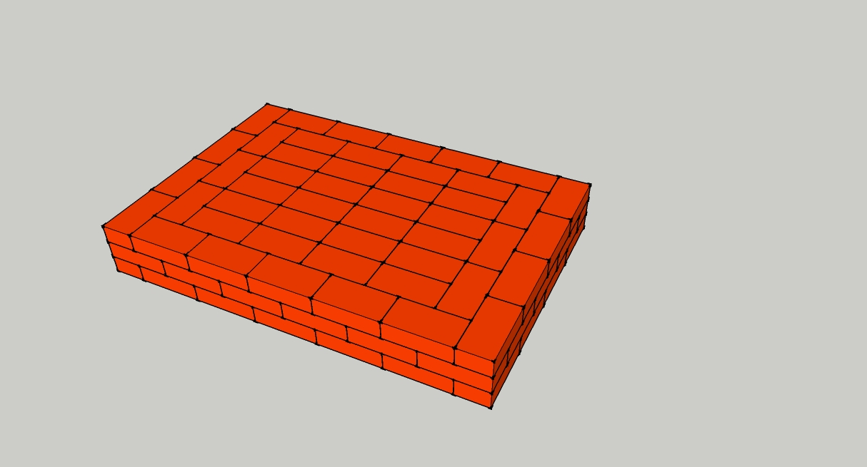

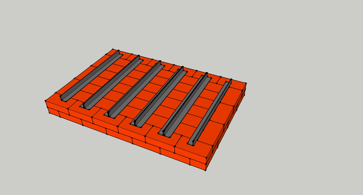

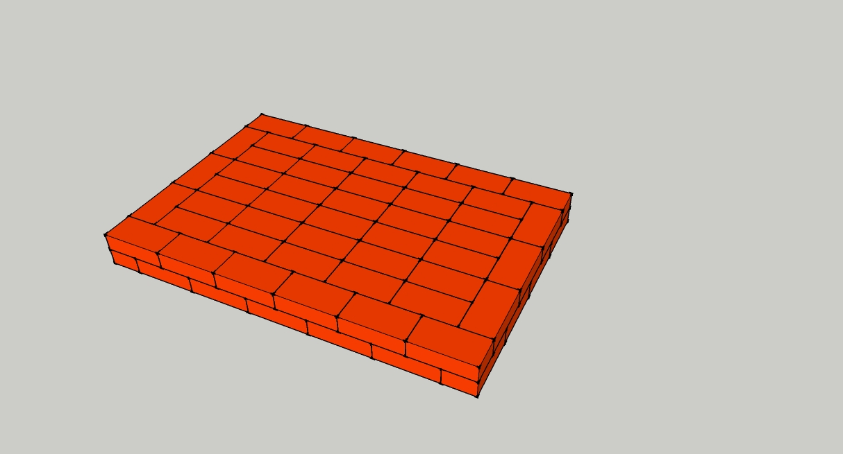

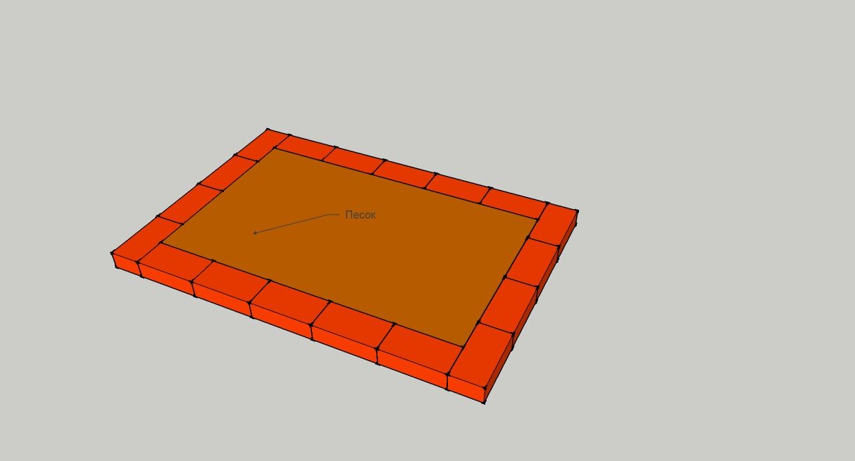

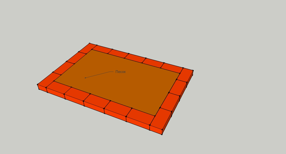

Дошел до перекрытия свода. Засыпал песком но вот как лучше перекрыть. Я думаю так. Сначала ряд на песок затем уложить уголок и завершающий ряд.Я думаю что бы лежанка не трескалась. Да и разгрузить свод. А может не надо два ряда тащить сразу через уголок а сам уголок проложить базальтом.

Без уголков слой кирпичей на песке будет сильно давить на песок. Распирание.
Мое мнение.
Но и песок по своду в боках - это слишком большой риск. Стенки разопрет.
Выход - кирпичи в обвод свода.

Лучше убери песок, а дальше как планировал.

Мы вместе с заказчиком делали так. Затопили печь ( печь уже имеет трубу). Топили часа три, постоянно перемешивая песок на своде печи до тех пока он хорошо не прокалился. Далее на уголки с базальтовой обмоткой краев уголка - и два ряда кирпича. До сих пор радуется. Smile

А разве убрав песок я не потеряю термо-акомулятор. И ели не сыпать песок то тогда нужно перекрывать свод одним рядом кирпича . А не будет ли лежанка огненной.
СообщениеДобавлено: Вс 6 Декабрь 2015, 17:28 Ответить с цитатойВернуться к началу
2 ряда - обязательно.
А ниже можно кирпичи из стенок выставить. По своду почти. Они теплоаккумулятор.

Решено...........Так по мне то свод перекрыть сразу через уголки через базальт и два ряда кирпича так точно прочнее будет.

Без засыпки плохо, лежанка быстро стынет. Может залить бетоном?

Я перед тем,как засыпать свод,укрыл его весь иглопробивным базальтом,четыре слоя по десять мм .Он как компенсатор,все гуд! Very Happy

Укрыть это тема. Но мы тогда будем терять тепло на саму лежанку. Укрывать мне кажется лутше для приготовления пищи .
СообщениеДобавлено: Пн 7 Декабрь 2015, 22:07 Ответить с цитатойВернуться к началу
Дело советуют. Тепло никуда не денется.

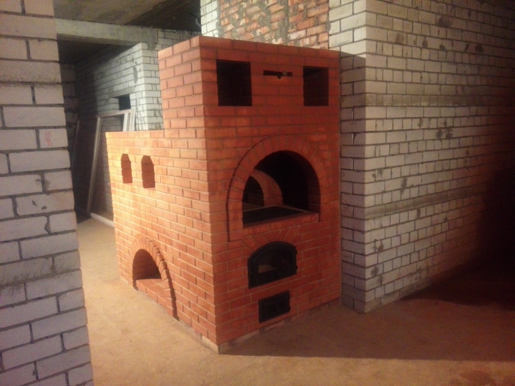

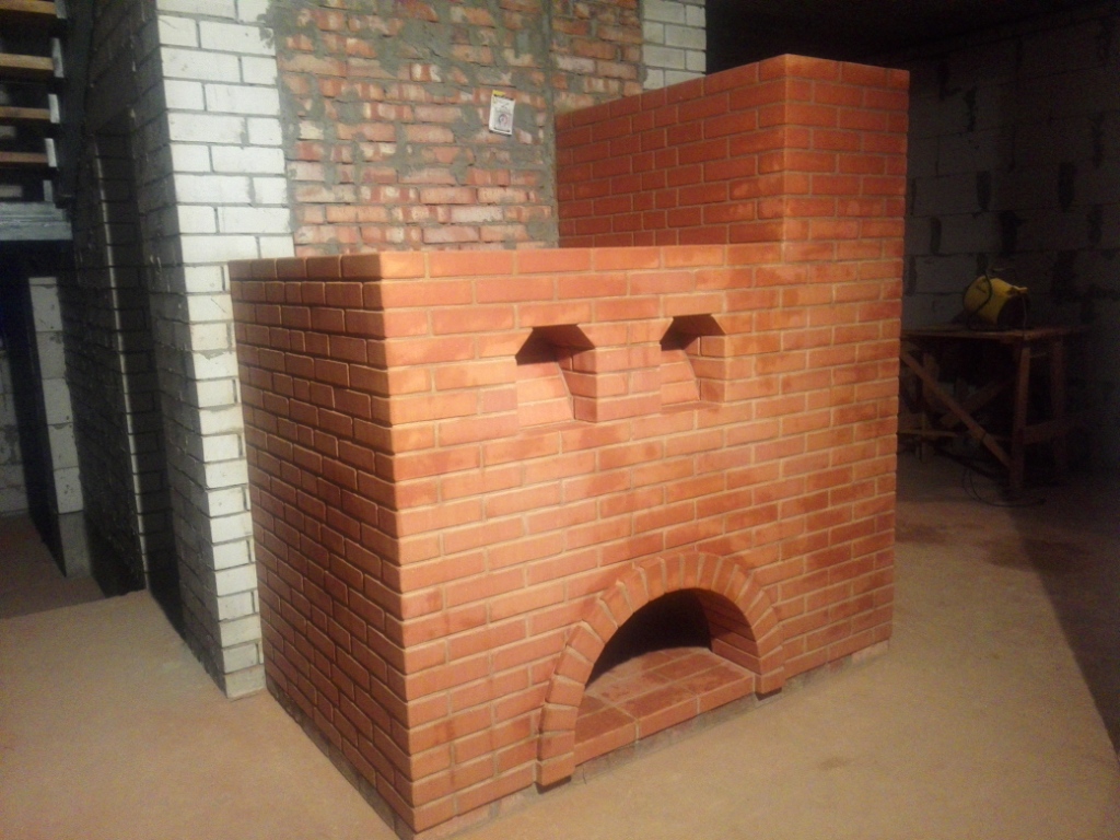

СообщениеДобавлено: Сб 12 Декабрь 2015, 18:31 Ответить с цитатойВернуться к началу

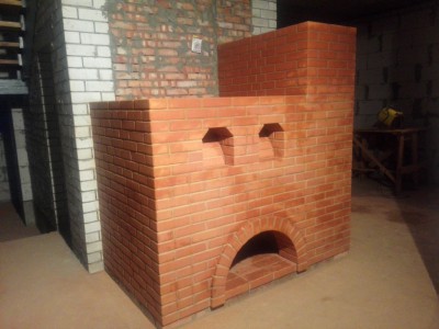

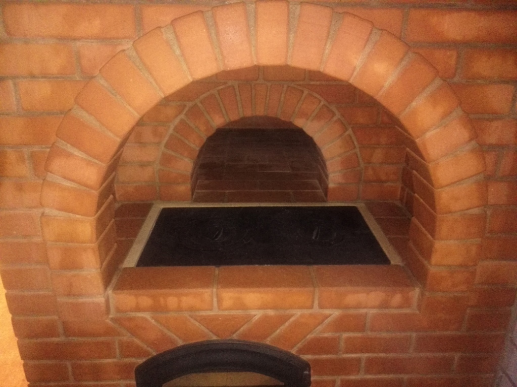

Вот моя первая русская печь............Жду когда приедет труба.
 Размер файла:  301.37 КБ
 Просмотров:  1009 раз(а)
 Размер файла:  297.3 КБ
 Просмотров:  1080 раз(а)
 Размер файла:  319.56 КБ
 Просмотров:  1090 раз(а)
Сообщения: 2376
СообщениеДобавлено: Вс 13 Декабрь 2015, 17:52 Ответить с цитатойВернуться к началу
Красиво, очень классически смотрится.
Вопрос по сути: в печурках видно, что "покрыл" красным свод горна.
А как в реале сделал?
Обычно зазор от свода делают на расширение (у Павла Круглова базальтовым картоном видел).
