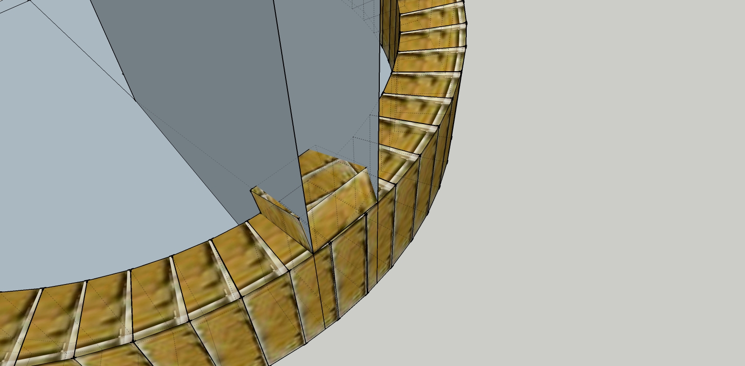

Прошу помощи! Делаю проект помпейки... Конусный кирпич, надо обрезать по плоскостям... как это сделать?
queser
Сообщения: 203
Регион: Салми
СообщениеДобавлено: Ср 20 Январь 2016, 20:07 Ответить с цитатойВернуться к началу
В чем проблема? Как рассчитать угол или как обрезать?
Всё будет хорошо! =)
Tim_on
Сообщения: 576
Регион: Краснодар
СообщениеДобавлено: Ср 20 Январь 2016, 20:15 Ответить с цитатойВернуться к началу
Как обрезать по плоскостям?
Tim_on
Сообщения: 576
Регион: Краснодар
СообщениеДобавлено: Ср 20 Январь 2016, 20:17 Ответить с цитатойВернуться к началу
Как обрезать?... Он уже конусный!

queser
Сообщения: 203
Регион: Салми
СообщениеДобавлено: Ср 20 Январь 2016, 20:31 Ответить с цитатойВернуться к началу
если коротко, то ...
1. выделить кирпич, разъединить
2. провести линии, по которым надо отрезать
3. выделить то, что надо отрезать и удалить
4. нарисовать плоскость в месте отреза
5. выделить весь кирпич и создать компонент или группу
как-то так... надеюсь понятно объяснил )
Tim_on
Сообщения: 576
Регион: Краснодар
СообщениеДобавлено: Ср 20 Январь 2016, 20:38 Ответить с цитатойВернуться к началу
Спасибо! Получилось! пытался так сделать, но без команды разъединить получалась фигня! Еще раз БЛАГОДАРЮ!
СообщениеДобавлено: Ср 20 Январь 2016, 20:39 Ответить с цитатойВернуться к началу
ну, если коротко, пришел к такому варианту...
1. строю центр купола.
2. ставлю половинку конусного кирпича по горизонтали к центру
3. поднимаю его на нужный уровень (ряд).
4. копирую и сдвигаю относительно центра до совмещения нижнего внешнего угла.
* примечание - кирпичи должны быть компонентом, привязанным только к этому слою.
** поднимать половинки нужно по одной вертикальной плоскости...
5. вызвать на редактирование и провести линии по плоскости соприкосновения кирпичей. Причем линия на одном будет рисоваться и на другом кирпиче автоматически.
6. копировать обрезанные кирпичи по кругу относительно центра.

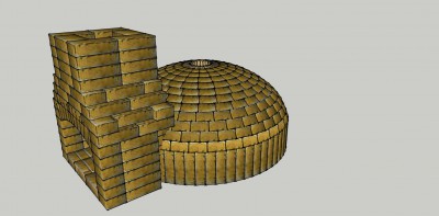

Tim_on
Сообщения: 576
Регион: Краснодар
СообщениеДобавлено: Чт 21 Январь 2016, 20:38 Ответить с цитатойВернуться к началу
Напилил Smile 120 см в чистоте по поду...
 Размер файла:  373.43 КБ
 Просмотров:  772 раз(а)

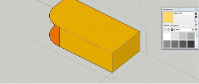

Евгений Губский
Зарегистрирован: Вс 11 Январь 2015, 02:44
Сообщения: 66
СообщениеДобавлено: Вс 14 Февраль 2016, 11:36 Ответить с цитатойВернуться к началу
Добрый день, Анжей!
Успех – это возможность просыпаться утром и засыпать вечером, успевая делать между этими двумя событиями то, что тебе по-настоящему нравится.
vk.com/id5423602
pechi_i_kamini@mail.ru
 Размер файла:  77.51 КБ
 Просмотров:  765 раз(а)

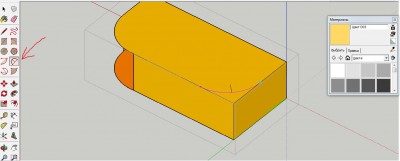

02. выбираем дугу по двум точкам и делаем симметричную дугу сиреневого цвета.jpg
 Размер файла:  107.76 КБ
 Просмотров:  804 раз(а)

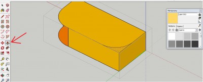

 Размер файла:  109.48 КБ
 Просмотров:  840 раз(а)

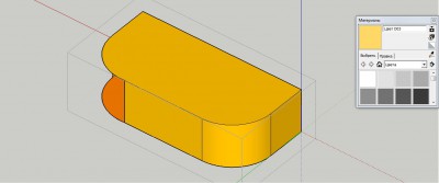

 Размер файла:  79.34 КБ
