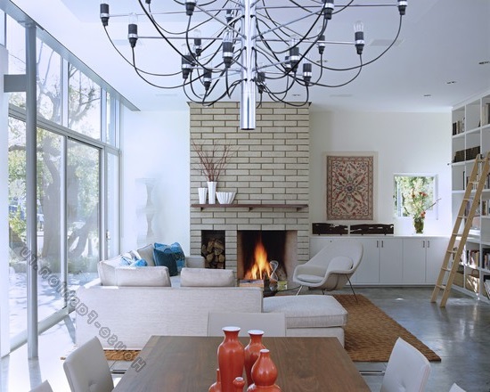

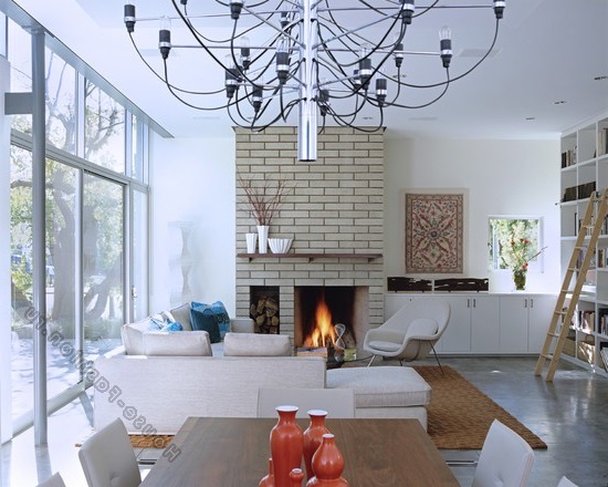

Ищу хорошего специалиста на постройку камина в доме. Для этого имеется:
- фундамент под камин размером 2,5 х 5,5 кирпичей;
- чугунная топка с чугунной трубой 1 м+ 2 угла по 45 град;
- шамотный кирпич ША-8 600+ шт.;
- дымоход Шидель, комплект 6 м.
Требуется разработать конструкцию камина(максимально похожую на приложенное фото), обеспечивающую подачу воздуха из подполья (трубы заложены), с возможностью переключения на забор воздуха из отапливаемого помещения, и теплонакопительный кирпичный щиток на выхлоп, перед дымоходом.
После будет нужно эту конструкцию построить и правильно вывести дымоход через крышу.
Крыша - металлочерепица.
Сам дом находится на юге МО, 80 км от МКАД.
Камин предполагается как дополнительное отопление, основное - электричество.
Строительство предполагается в марте-апреле-мае будущего года, сейчас дом не отапливается.
Место для проживания на участке имеется, вода, электричество в наличии.
В случае заинтересованности - прошу стучаться в личку, договоримся о осмотре "места бедствия" Smile на месте.
Жду предложений.
Чего хочется.
 Размер файла:  93.01 КБ
 Просмотров:  821 раз(а)

Если Вы хотите установить чугунную топку смысла в шамотном кирпиче не вижу. Вам скорее всего такой вариант нужен, топка обложенная кирпичом. Ну или камин - печь, но это уже зависит от места расположения трубного канала.

Меня удивила постановка задачи "про теплонакопительный кирпичный щиток на выхлоп, перед дымоходом".
Думаю, что классические схемы типа рамфорд или венецианский/зонтичный здесь не помогут. Речь идёт о дымовой камере- колпаке по идеологии Кузнецовских каминов - так что здесь Заказчик попал по адресу. ( Это , кстати, Заказчику на заметку!)
У меня был опыт постройки уличного камина в беседке на основе каминных идей Кузнецова ( читай его известную статью). Действительно, я построил высокую (5 рядов) дымовую камеру и всё прекрасно работает. ( портал 500х500 с дверкой типа SVT 400- так заказчик захотел, но не дымит и с открытой дверкой)
Топливник был футерован, дым.камера - тоже (ША8 на ребро). При этом , сколько я этот камин не топил( открытой/закрытой дверкой) мне не удалось ощутимо /значимо ( чтобы снимать тепло) нагреть наружку дымовой камеры над порталом.
Есть ли у кого опыт " теплонакопительный кирпичный щиток на выхлоп, перед дымоходом"? Было бы интересно узнать.

У открытого камина небольшая температура из-за избытка воздуха. И в идеале должно хватать только чтоб конденсата не было, а химичить еще какой то щиток хоть себе и колпаковый это просто абсурд, толку от него как от козла молока а вот тяга ухудшится и склонность к конденсату появится.
Потому речь может идти только о закрытой топке, печи по сути.Камином ее называют чисто условно-по внешнему виду, так в торговле привыкли. К тому же у заказчика уже томится в ожидании чугунная топка,конечно же с дверкой, что тут еще обсуждать...
На фотке -обычный открытый камин с дровником, просто для симметрии до потолка заполненный кирпичной кладкой...

Да, конечно у меня закрытая чугунная топка.
Хочется "по мотивам" этой картинки сделать камин с закрытой чугунной топкой и возможностью запасания части "бросового" тепла в кирпичной обвязке.
