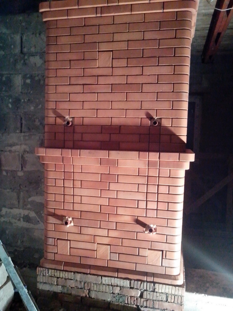

я делал так

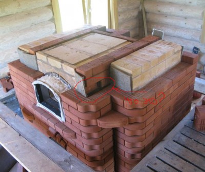

Вопросы по КИКсХК 15 кВт:
1. Почему хайло выполнено в виде СШ? Какое вообще должно быть хайло, т.е. размер, форма - от чего эти показатели зависят?
2. Непонятная щель возле правого колпака... (см. рис.)

Подскажите, как регистры крепятся внутри колпаков? На чем они висят? не могут же ведь за счет только входной и выходной труб держаться..
Не вырезан базальт ...вот и кажется что в форме СШ. В этой конструкции сделано 4 прямоугольных хайла, сечение в сумме - 340см.кв.
Для прогрева угла.
Висящий конец котла опирают на вложенную в кладку арматуру.
